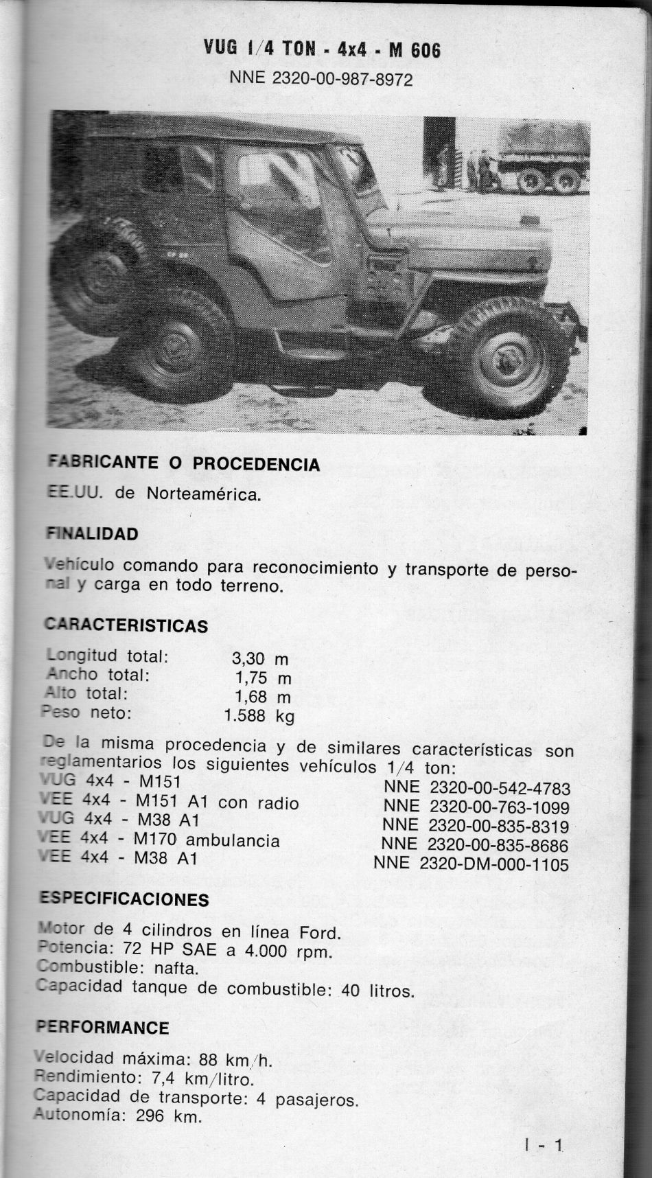

Notapor m606paz » 28 Dic 2009, 07:42
Les dejo una fotografia extraida de un libro editado por Arsenales, en el año 1978. Algunos de los datos no son correctos, pero al menos la fotografia nos permite observar algunos detalles, como el portabidon de costado,capota, cubiertas,etc etc.
Este material es gentileza del amigo Pablucho!! Gracias Pablo!!!

Estimados,
Mirando el adjunto que gentilmente compartio Mariano y considerando que mi M606 tiene solo el porta bidon, pregunto si alguno tiene una foto (cercana) de como era el bidon, como iba fijado y algun otro detalle relevante?
y una mas es de que material y medidas eran los topes del capot??
Saludos cordiales y gracias anticipadamente

Nino, felicitaciones por su vehiculo...esta muy pero muy lindo. Solo espero que algun dia mi M606 quede asi!!!
Mariano, aqui se ve que los estribos y chasis estan verdes... nosotros estamos llevando el chasis al negro original y los estribos si mal no recuerdo tambien serian negros... cuando el EA los pinto le daba verde a todo?...se sabe algo de historia al respecto?... no supiste nada d ela historia del EA 20653?

Notapor m606paz » 15 Abr 2010, 14:07
Nino
Por lo que estudie hasta ahora , todos los M606 hasta octubre de 1966, portaban el portabidon y porta rueda, en el lateral derecho.
A partir de noviembre de 1966,no encontre registrado ningun M606. Recien hay ejemplares con el DOD febrero de 1967 y estos si ya llevaban el portabidon y porta rueda en el porton trasero reforzado.
Ver este tema http://foro.aacvm.com.ar/viewtopic.php?t=94
Y te das cuenta por que el body, no tiene los 4 agujeros alrededor de la toma de aire derecha del calefactor(donde va abulonado el soporte).
Nino sabe mucho de mecanica, asi que no dudes en preguntarle lo que sea!!!
Ningun M606 hasta ahora , ha sido restaurado como salio de fabrica. Por eso no vas a encontrar ninguno con partes verde oliva. Seguramente es un error que lo vienen cometiendo desde que el EA les dio una repintada . Para que enmascarar las partes negras,no?

Notapor m606paz » 16 Abr 2010, 10:11
Sos una fiera hambrienta de info!!
Para romperte los esquemas y hacerte pensar, decime que vez en los colores del jeep de las fotografias de este folleto!!
Ya ya vi muchos detalles , entre ellos el chasis negro!! Pero hay más.
Se acuerda del juego de los 7 errores que venia en los diarios???
Piense un poco!! JaJa
Que más ve?????????
Notapor Eduardo03 » 16 Abr 2010, 17:40
Estimado Mariano...ya pa ver colores estoy viejo y medio ciego...mas aun si las fotos no lo tienen pero diría que en la del gancho se puede apreciar un chasis mas oscuro (negro), sin embargo no ocurre lo mismo en los estribos vio?
Ahora bien un detalle mas para vuestro juego es que la rueda de auxilio tiene agujero!!!!... esto da por valida la teoría de Pascual!!!! Y a mi ahora me faltan 4!!!!!!
Seguiré mirando en detalle
Un abrazo y siempre gracias
Notapor m606paz » 16 Abr 2010, 18:33
Tan mál de la vista no estas!!!
Es correcto, los estribos estan del mismo color del body y si , la llanta de la rueda de auxilio es la de agujerito!!
Otro detalle importante, es el asiento trasero . Fijate que la parte de atras no esta tapizada como los delanteros y es de color negro tambien!!!
En la foto del gancho pinzote, se ven los bulones que sostienen el Bumperette y parecen brillosos ó cadmiados,no?
Este folleto debe datar del fines de 1963 ó fines del 64.
Abrazo!!
