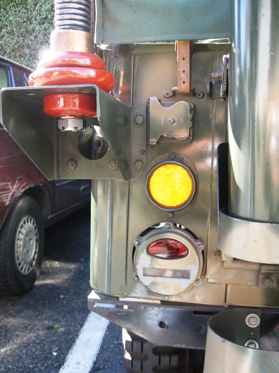

Una de las caracteristicas de la carroceria del M606 es el soporte de los faroles traseros, heredados del m38. Soporte que no tiene el CJ3B.
Las fotos que verán a continuacion son del M606 de Ricardo. Lejos el mejor M606 restaurado que he visto hasta el momento! :shock: :D
Esta es una foto del farol del lado del conductor
Fijense que el soporte de la base MP-50 , tiene un calado que permite montarla si que un tornillo de cabeza philips lo estorbe.
Ese tornillo es de la masa del enchufe de trailer que pueden ver en esta foto

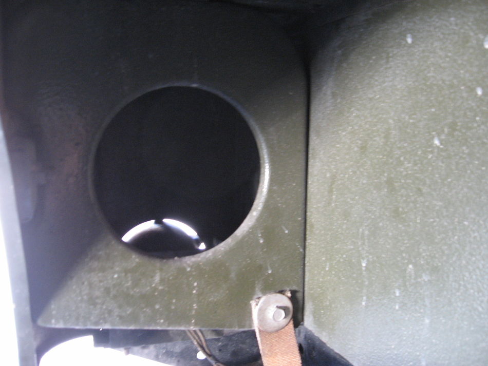

Y esta es una foto del soporte de farol que es identico al izquierdo y montado simetricamente.
Lo que sucede es que del lado derecho, encontramos este refuerzo con un agujero central para la rueda de auxilio que originalmente va montada en el lateral derecho en los CJ3B.
