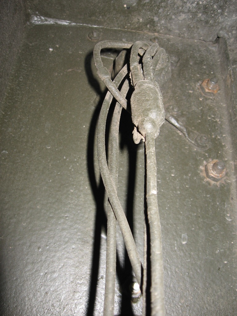

Refloto este tema, ya que tengo que empalmar el toma que tengo para mi jeep con la nueva instalacion electrica que debo instalar al M606.
Este toma salio de un M606 asi que creo que puede llegar a dar algo de info de como funcionaria originalmente la instalacion y como empalmarla de acuerdo a los diagramas que en su momento compartio Eduardo03.
El Pin A y C - Cable 24A y 24B respectivamente, para las luces de posicion BO Traseras.
El Pin B - Cable 22 Stop de Servicio que empalma con un cable amarillo al Pin J.
El Pin D - Cable 90 Masa
El Pin E - Cable 21 Posicion de Servicio
El Pin F - Cable 23 Stop BO
Ahora a analizar como conectar esto... :roll: :roll:

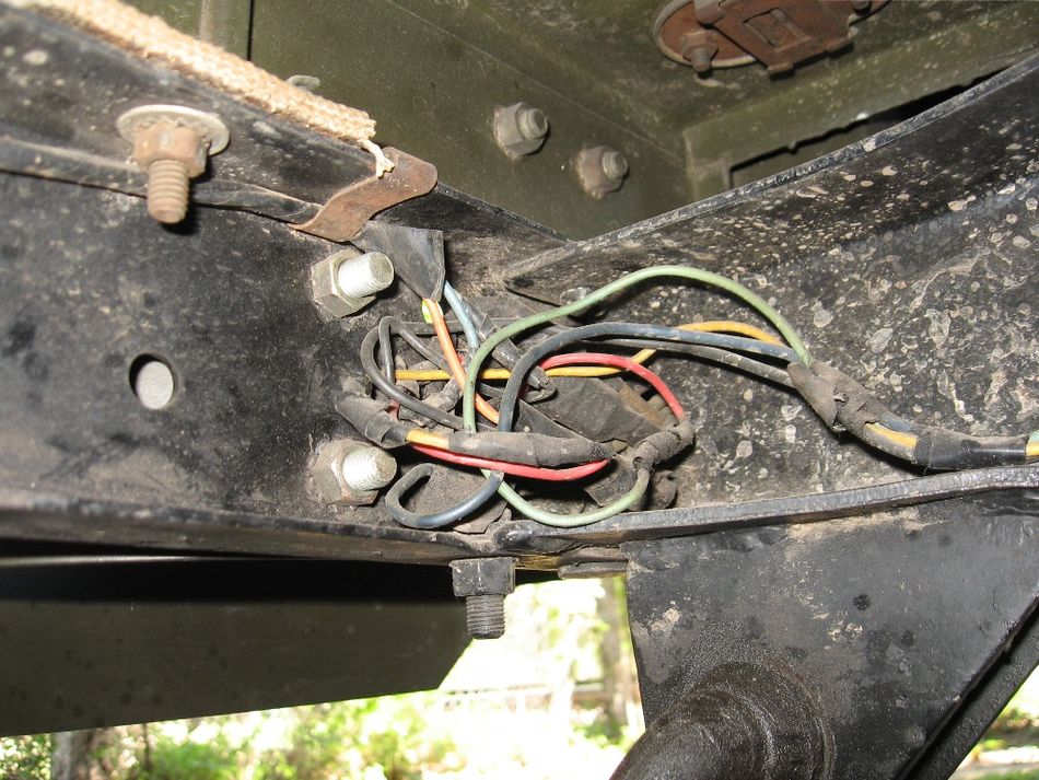

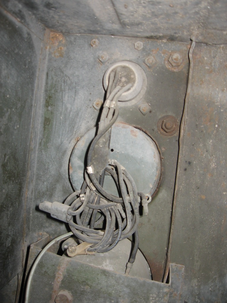

En esta otra foto de una instalacion "original" se ve que el puente amarillo que tiene el toma que tengo, no lo tiene.

pero el tuyo tiene 6 pines y el que mostras del cable amarillo tiene 7, debo suponer que no es exactamente igual y calculo que ese puente debe ser un negativo mas....supongo.
