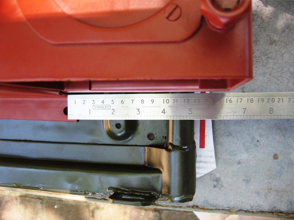

Hoy presente el porta rueda en el porton trasero..
El porta rueda es fabricado por omix-ada , una firma seria del ambiente... :?
Pero me encuentro con que algunos agujeros no están hechos en la posicion correcta ó los agujeros del porton no estan perfectamente hechos (aunque estos ultimos deberian estar agujereados con la matriz que lo estampa...quiero suponer.. :roll: )
Haciendolos coincidir de un lado asi quedan del otro..
En los dos agujeros superiores, tambien tenemos diferencias... :x
Ahora me resta repasar los agujeros y que el amigo Ricardo me verifique la medida que hay en su M606 entre la parte superior del porton y la parte superior del porta rueda, que en mi caso seria de unos 30 mm
Y por supuesto, una manito de verde oliba! :D
Notapor Eduardo03 » 01 Ene 2012, 15:14
Mariano felicitaciones....ese porton brilla!!! va quedar bueno en el M606 pero aun no entiendo la razon del cambio de cualquier manera insisto que tu vehiculo esta muy bueno y super completo
Un abrazo..y es raro que no coincidan los agujeros....observaste si hay algun signo de reparacion en el porton?

Notapor m606paz » 02 Ene 2012, 17:45
Estoy pensando si no deberia soldar el cubo al resto del soporte como el portarueda del jeep de Ricardo... :roll:
Y tambien me parece que tengo que modificar los agujeros superiores... se ve que en el de Ricardo, no estan en el centro del Cubo, sino por arriba del centro... :roll:
Notapor Eduardo03 » 02 Ene 2012, 18:24
Mariano, cuando veo las fotos que posteas, parece que en el de Ricardo los tornillos superiores están casi al borde del nervio superior… en el tuyo parece que quedan mas bajos de ahí la diferencia de que están mas al centro… algo mas que no puedo asegurar por la perspectiva de las fotos es cuanto sobresalen ambos soportes del borde superior del tail gate…pareciera que en el tuyo sobresale mas no?
EH
Notapor m606paz » 02 Ene 2012, 18:29
Asi parece Eduardo, por eso le pedi a Ricardo que me tome esa medida.
Es el problema de las piezas repro.. :cry:

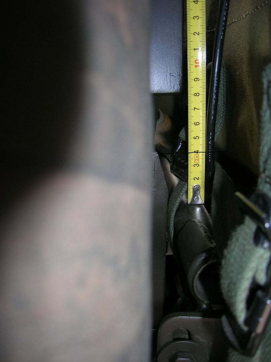

Notapor m606paz » 01 Sep 2016, 09:31
Ricardo escribió:
Disculpame por la foto que te envio pero hoy no tenia mucho tiempo para sacarle bien las dimensiones tengo que sacarle la capota y la rueda de auxilio (cosa que no hice)
para el fin de semana próximo la mido bien.
Gracias Ricardo, puedo decir que de acuerdo a la medida que tomaste de tu portarueda , la replica que instalaré en el porton no esta mal en medidas, si en la posicion de los agujeros :x , pero quedaria en la mismas posicion que el instalado en tu M606!!
