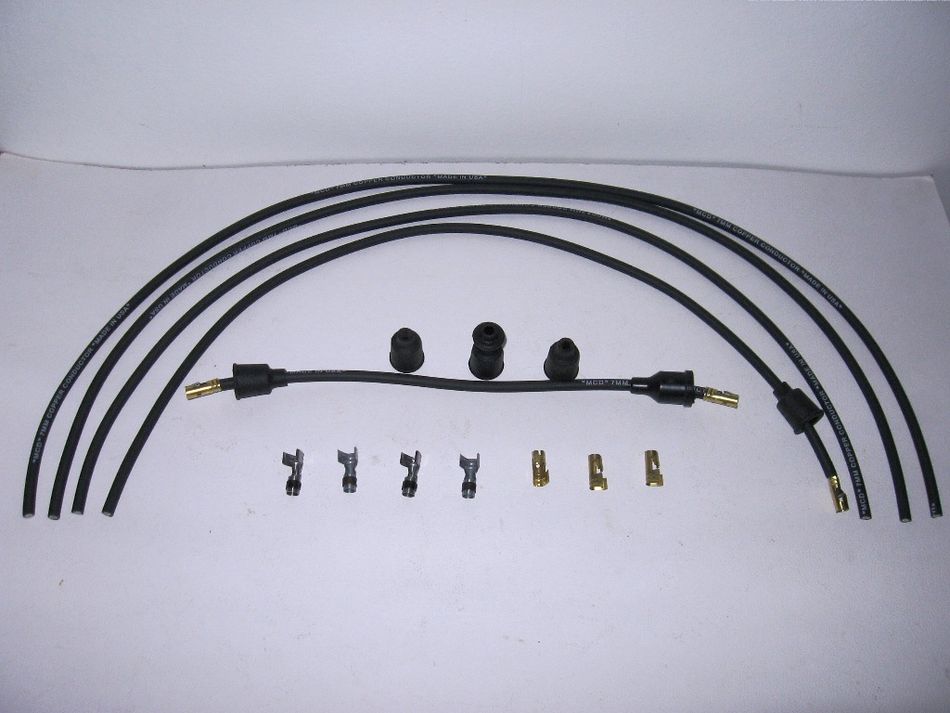

Las medidas aproximadas de los cables de bujia y bobina para el motor Hurricane son:
Cable Bujia n° 1: 86 cm
Cable Bujia n° 2: 81 cm
Cable Bujia n° 3: 73 cm
Cable Bujia n° 4: 66 cm
Cable de Bobina: 35 cm

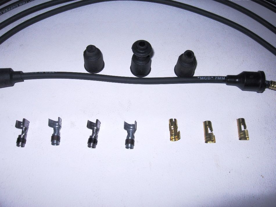

Compre cable por metro de 7mm , común y los terminales que van en las bujias y tapa de distribuidor.
Los capuchones de la tapa de distribuidor los recorte ya que eran demasiado largos- Los de bujia , utilizaré los que estan puestos actualmente en el motor, ya que son de forma sencilla y color negro.

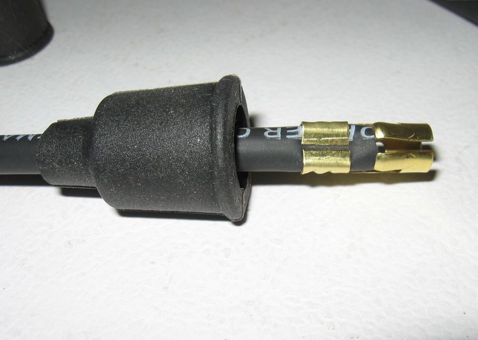

Cuyo resultado hubiese sido este

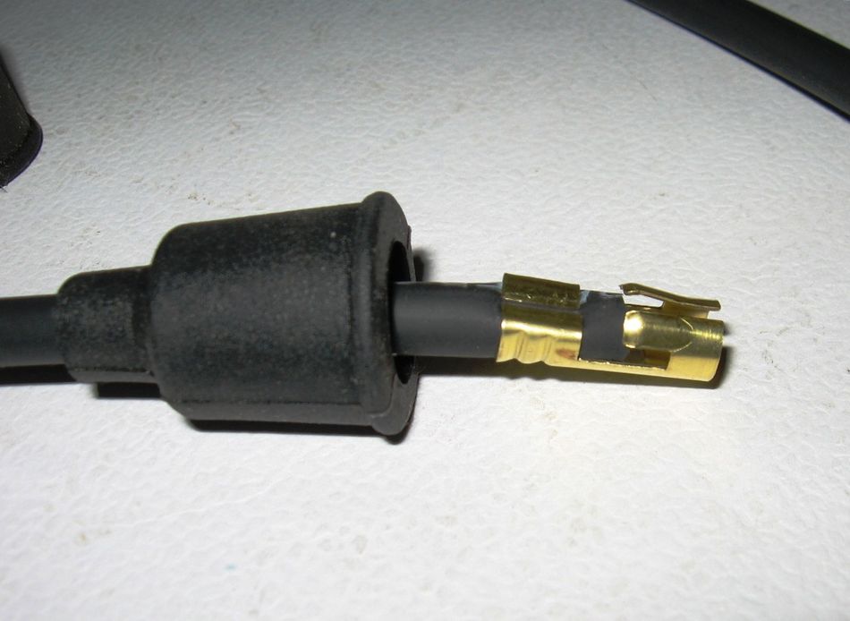

Utilice una pinza común y una pico de loro y logre esto.
La semana que viene instalaré los cables en el motor y les contare si el crimpeado efectuado resulto bueno! :D
cables bujia
