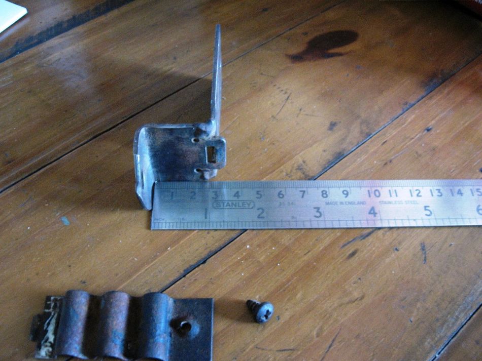

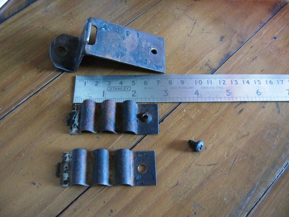

Notapor m606paz » 05 Feb 2011, 22:33

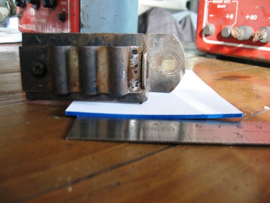

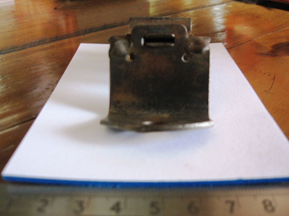

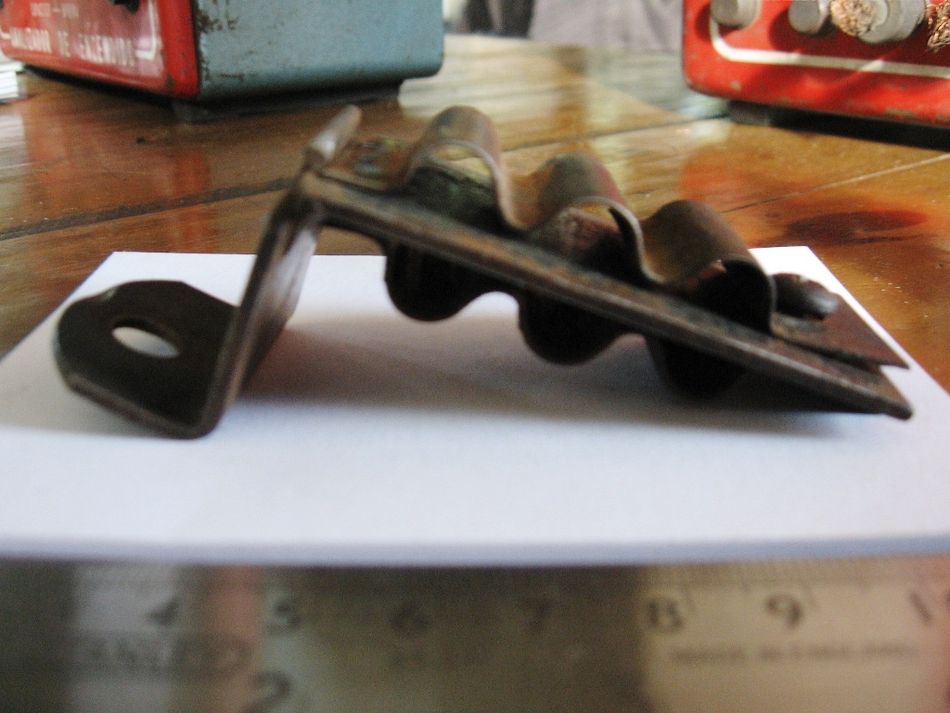

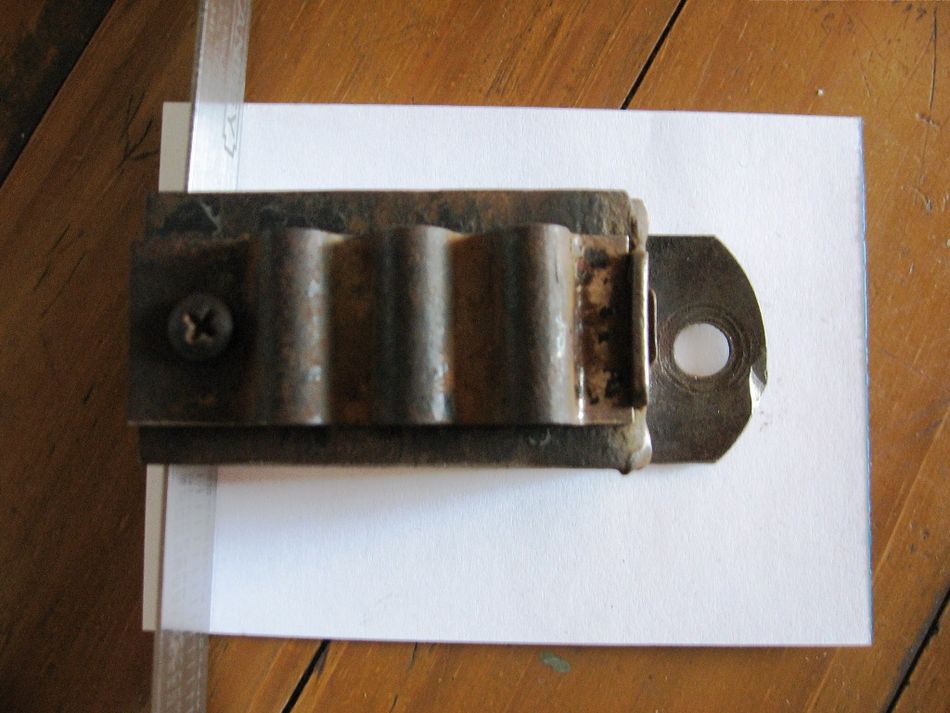

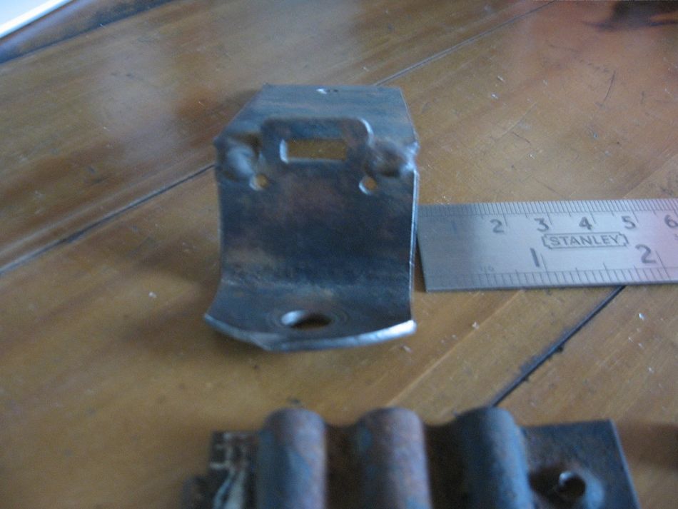

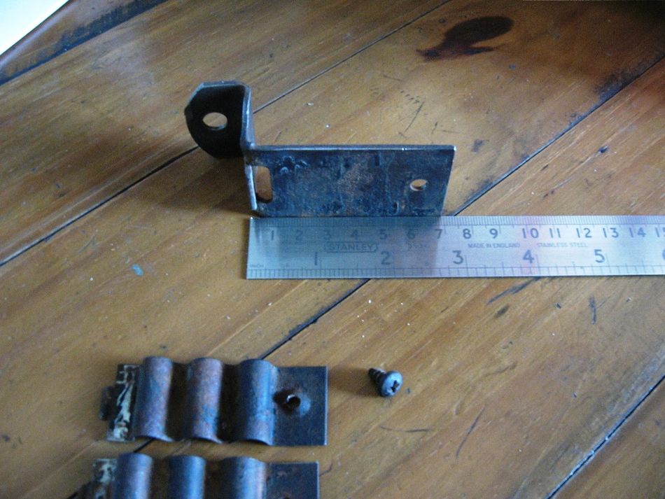

Estas son las fotos del soporte de cables de bujias
El ancho es 1 1/2 pulgada
El lado más largo mide 2 3/4 pulgada
El lado intermedio 1 1/4 pulgada
El lado más corto 1 pulgada
Las chapas con ondulaciones traban en el pliegue que tiene el soporte y en el otro extremo las mismas se fijan con ese tornillo que se ve en la foto.
Las fotos no son de buena calidad, pero creo que te servirán para hacer la copia! :wink:
Saludos :D
Notapor Eduardo03 » 05 Feb 2011, 23:31
Mil Gracias Mariano….!!! Muy detallado y buenos los documentos, con eso tengo para entretenerme, solo una consulta aprecio en tus fotos que el soporte “base” es de un espesor mayor y parece una planchuela de H° …. Que espesor tiene??...las demás son chapa solamente no?...16 o 18??
Un abrazo y gracias nuevamente por toda tu ayuda
Notapor m606paz » 05 Feb 2011, 23:40
Me olvide de medir el espesor del soporte :oops: pero debe tener 1 1/2 milimetros..
Las chapitas onduladas deben ser del 18...
Lo complicado, para mi es plegar la soporte y que te quede la pestaña con la ranura donde se insertan unos de los expremos de las chapas onduladas.
Notapor Eduardo03 » 06 Feb 2011, 00:21
Así es Mariano..!!! mirándolas antes de ir a dormir y tratando de ver como se podría hacer observaba que parece soldada no?... quizás tenga que hacerla en dos partes …sino hay que hacer dos agujeros pequeños y darle sierra pequeña para luego meterle lima no?
Gracias por tu ayuda y un gran abrazo
Notapor m606paz » 06 Feb 2011, 00:24
El soporte de las fotografias esta soldado, pero originalmente es una sola pieza!!
Pero has hecho tantas cosas, que para vos reproducir este soporte será una pavada.
En Ebay suelen aparecer.... :wink:

Ok, Federico, hago la consulta, mientras tanto y si te das maña, aqui tenes las medidas para reproducirlo!

Con el instructivo de mariano, yo lo construí con paciencia y lima…

Gracias Mariano... fue fundamental tu ayuda y las medidas quedo bastante bien, hoy pintado de negro esta aun mejor.
