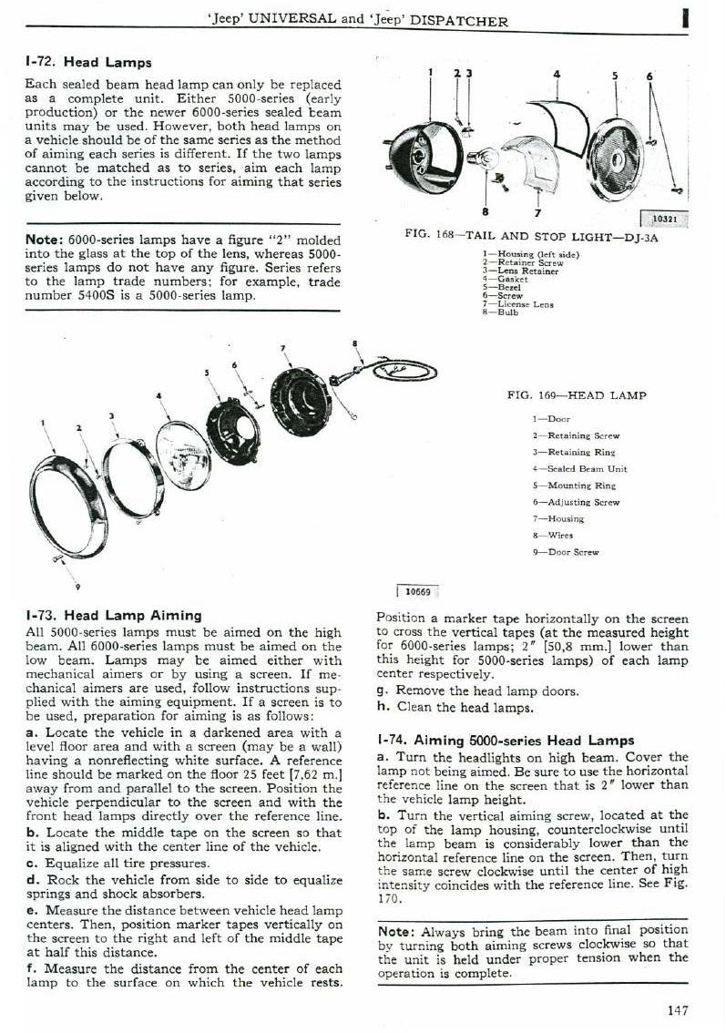

David Tejerina escribió:Estimados amigos
En España, he encontrado quien me vende unos faroles delanteros.
Yo no sé si los mios son originales, pero al menos la parte trasera de la campana no... No sé en cuantas partes se desmenuza el farol, me podrían poner unas fotos?
Si veis mis fotos, os dareis cuenta que aparentemente por afuera parece original, pero por dentro se ve que no tengo la carcasa de la que os he visto dialogar a cerca de si era pintada o no lo era... (además hay un remiendo para encajar el farol)
Pues hay un señor que tiene de estas campanas y se las puedo comprar.
En fin, podeis darme info sobre esto?
Muchas gracias!
David
En el service manual que tienes hay un despiece de los faroles principales delanteros

Lo mismo para los reflectores traseros. En base a la imágenes del catálogo donde se muestran los equipamientos especiales para el M606, en concreto donde se muestran las dos tail lights, se pueden ver la forma de estos reflectores, aunque no muy bien.
En definitiva, lo que no cabe duda es que la carcasa del reflector era ovalada y dentro de esto cabría la posibilidad de que fueran Guide o Grote. El que encontré en mi jeep era Grote, concretamente SAE-A MS 35387.
La diferencia exterior entre ambos es que la pestaña del Grote es totalmente ovalada y la del Guide tiene vértices. (Esto es lo que no alcanzo a ver en la imagen que os comento)
