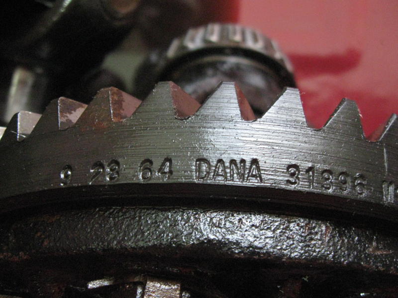

El amigo Eduardo me paso fotos del desarme de los diferenciales de su M606 , donde se observa la fecha en la corona.
Buenisimo dato Eduardo!! Gracias!!

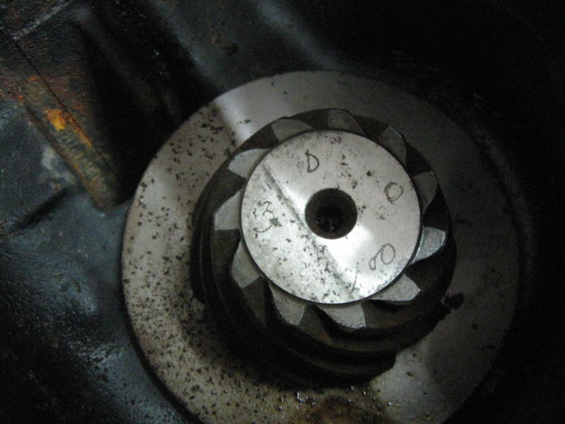

Inmediatamente tenga el trasero desarmado buscaremos mas datos… también estoy apostando que debajo de la suciedad y pintura aparezca alguna fecha sobre la bocha como mencionaste.
Los números en el piñón corresponden al espaciamiento que tiene para el ajuste con la corona…sabes mas sobre esto?...cambiara solo si se reemplaza el rodamiento o sufrirá con el desarme para cambio de reten y limpieza?

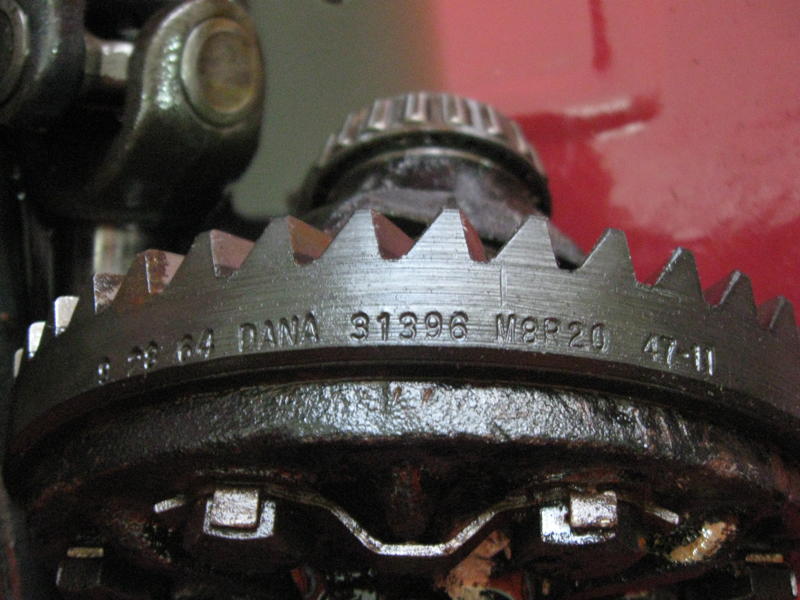

Hemos abierto el diferencial trasero… Dana 44, les copio algunas fotos de su estado y lo significativo de la fecha de fabricación de la corona, 27 de agosto del 64.
Existe otro número grabado (última foto) alguna sugerencia?

esos diferenciales a juzgar por las fotos estan NUEVOS, los numeros en la cabeza de piñon y costado de la corona, es tal cual lo que decis y se conoce como "hermanado".
No deberia pasarle nada, si respetan el orden de los suplementos, cambia los rodamientos solo si es necesario ya que duran infinidad de tiempo, de poner nuevos pondria Timken.
