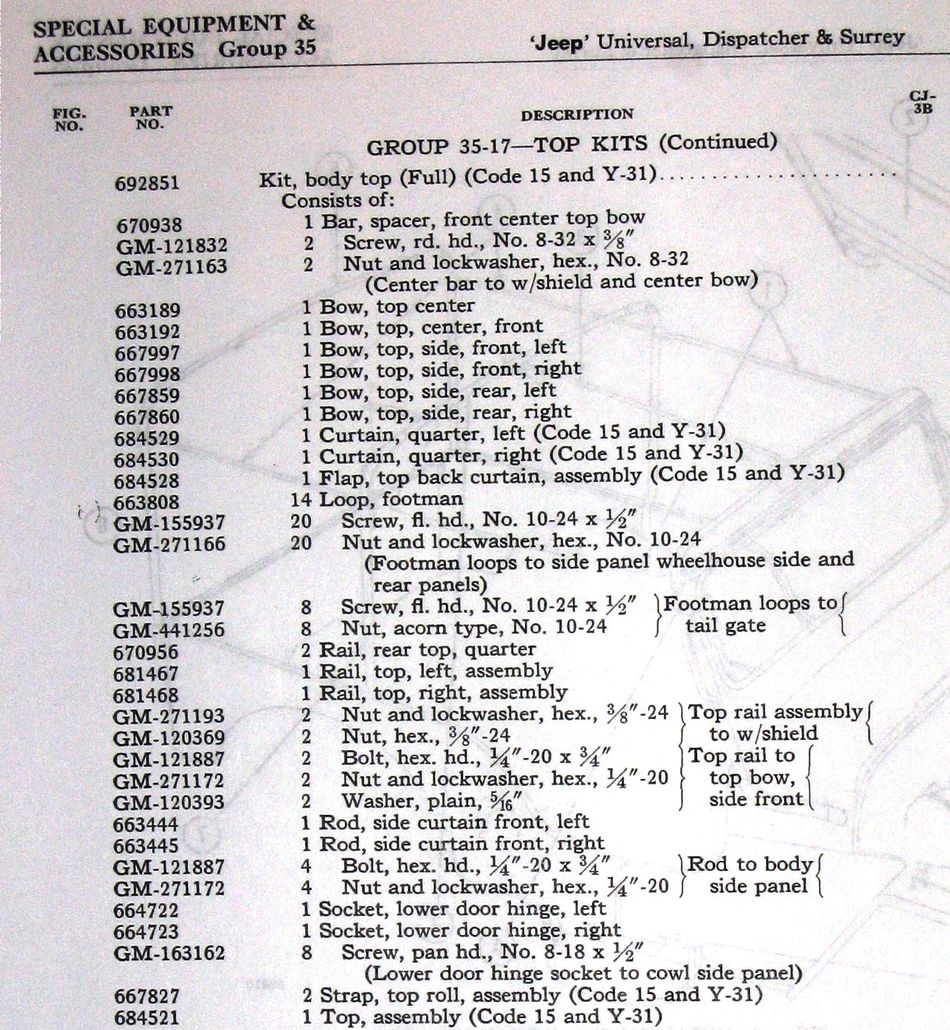

Aqui encontre una foto con tu antigua capota, pero supongo que la estructura no la modificaste y parece que la varilla vertical de la puerta que estamos comentando no tiene nada en el extremo superior..
Aprovecho y les dejo la lista de elementos que componen la estructura de la capota!
