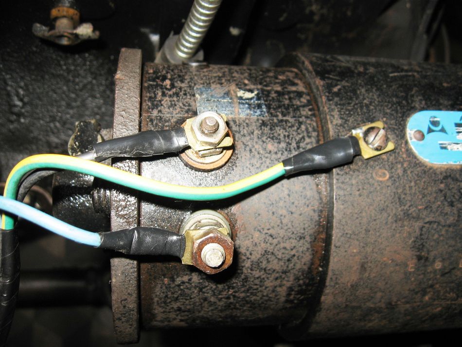

Eduardo03 escribió:Me aprovecho de la oportunidad y te quisiera preguntar si tienes alguna foto de cómo salen los cables de la dinamo y entran al regulador…cual es el armor y cual el field en la dinamo?...yo tengo los dos terminales y aun no pude saber como lo conecto mas allá de no querer sacarla para ver cual de los terminales va a los carbones!!!

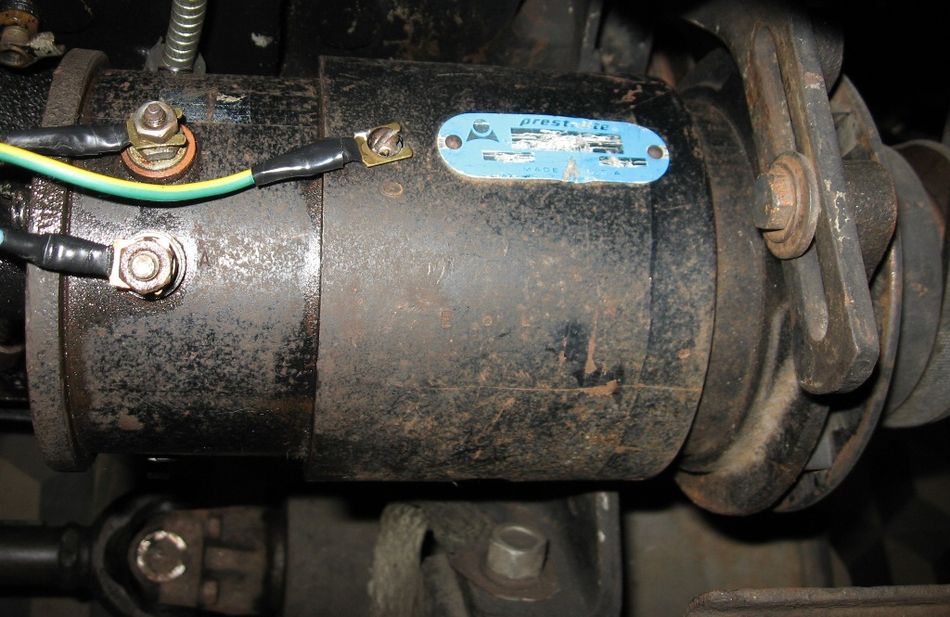

Aqui tienes las fotos de un generador prestolite instalado en un M606

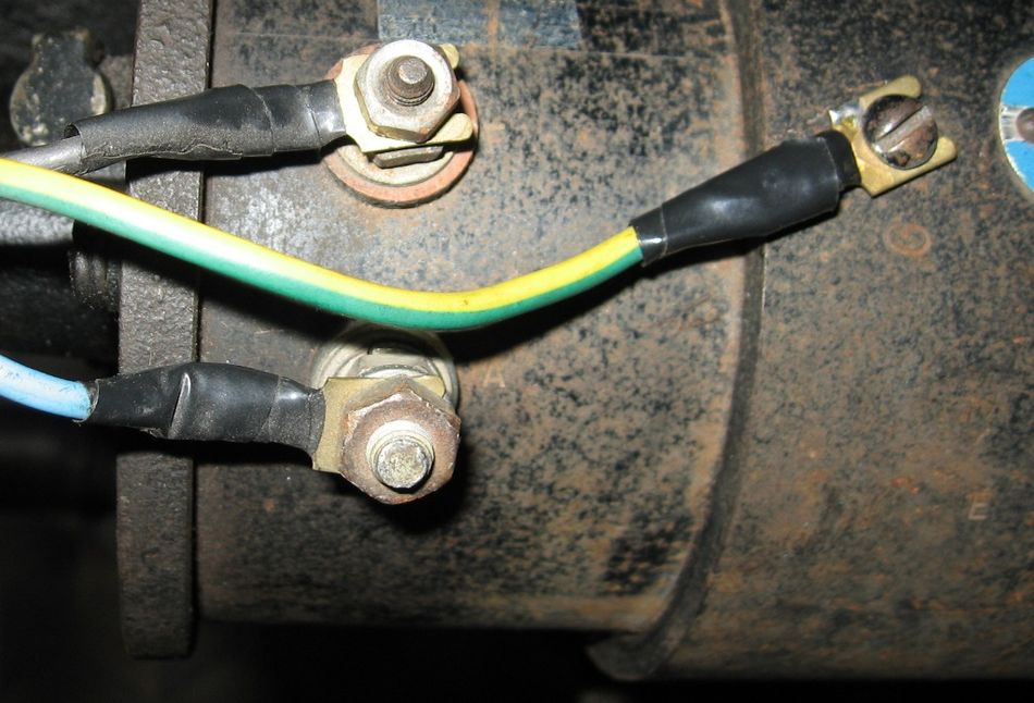

El conector superior tiene una letra F (field) estampada a un costado
El conector inferior tiene una letra A (armature) estampada a un costado
Y el conector más a la derecha tiene una G

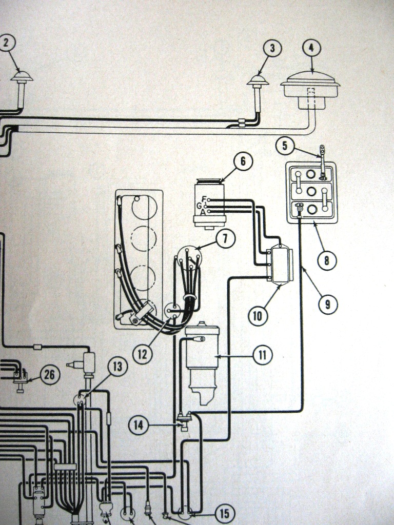

En un manual original que tiene un socio encontramos estas letras en el diagrama electrico
Y aqui un regulador con las inscripciones ARM y FIELD
Creo que esto te dará un panorama de como efectuar las conexiones, no?? :roll: :D

Finalmente saque las fotos mas claras que pude del generador…. Esta claro que no tiene identificación alguna, razón por la cual la información que tu brindaste en este post será de suma utilidad para conectarlo y ver que pasa buscando la conexión con el regulador de voltaje .
