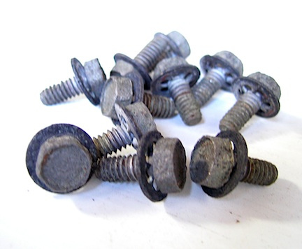

Hola, les quería consultar si alguién vió alguna vez o sabe donde se pueden comprar tornillos iguales a los originales que traía el M38A1, son lo que vienen con pozo; los estoy buscando ya que en 15 días me terminan de pintar el jeep y quiero dejarlo lo más original posible. Muchos no me faltan, pero quiero tratar de conseguirlos. Les agradesco cualquier tipo de información o dato que me puedan pasar, saludos y gracias

Para el bracket del soporte de antena MP-50 consegui ese tipo de tornillo, pero con un paso de rosca diferente.
Pero hace muchos años de eso.... :roll:

Los popes de USA me pasaron los datos de la tornilleria
MODIFIED escribió:Hi Luis, nice picture!! Looks familiar.
the term used for these are
- "Sems" type Fastener (company that produced them with the integrated washer
-"Indented" or "Recessed" Head Screw or bolt w/ integrated washer.
the ones pictured are 1/4-20 x 5/8" that I acquired from a scraped M38A1.

Y encontre esto....
wesk escribió:You may find occasionally a NOS bag of these bolts but both Willys/Kaiser and the Army let out contracts to many different contractors for the same spec bolt.
Most vendors today carry replacements from current hardware manufacturers.
Here's a good example of what is available from hardware suppliers:
http://www.smithfast.com/hexheadms.html
Regular recessed head
Washer recessed head.

los de 1/4 es muy comun encontrarlos en las estanterias desarmables
seguramente habra alguna por donde vivis

Hola Pascual, hoy conseguí los de 1/4, pero los otros no; sino me equivoco los que me faltan son 5/16, puede ser??, después me fijo bien lo que tengo anotado y te lo paso, salu2

si los mas comunes son 1/4 5/16 3/8
5/16 no creo que tengas problemas
la cuestion son los de 3/8 nunca los vi por estos lados
en una bulonera de la zona donde estoy yo, solia haber de 5/16 pero de un largo aproximado pulgada y media se los puede cortar a gusto
mayormente no superan ese largo
al menos es lo que recuerdo
