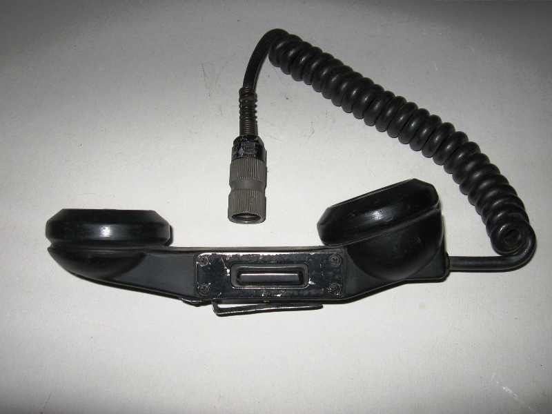

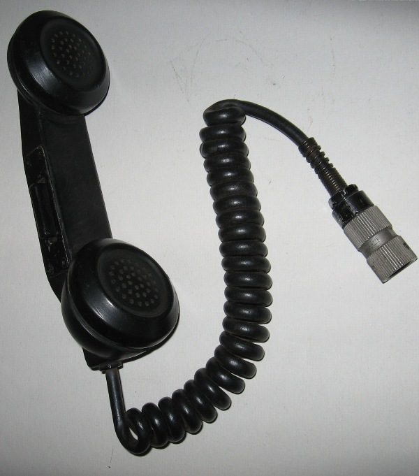

Este es igual al anterior salvo que este tiene el cable enrulado. Ambos tienen el conector U-161/U y fueron fabricados por AUDIOSEARS

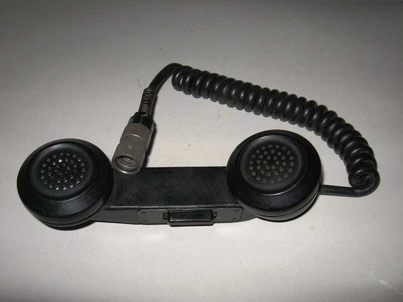

Este es un H-33O/PT y estimo que es mas moderno que los anteriores. este ejemplar fue fabricado por SHURE Brothers. En este caso, le adapte un conector mas moderno (U-229) para poder usarlo con otro equipo.

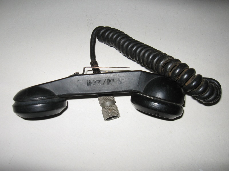

Aprovecho el post y les dejo fotos del handset que tengo en la mochila RT-3600
Creo que es Nacional, tiene a un costado la sigla H33/ PT H y en el conector se lee "GC U-299/U"

Este microtelefono es el que se eligio para las PRC-3600. Y es muy parecido al H-60.
En los manuales de la Philips 3600 aparece un H-33 como el de la PRC-10.
En Holanda usaron las 3600 con otro microtelefono.
Habria que averiguar la impedancia del microfono de este handset.
La PRC-3600 tiene el mismo conector que la PRC-25 y que la PRC-4600 pero el orden de los cables en el conector U-229 es diferente.
