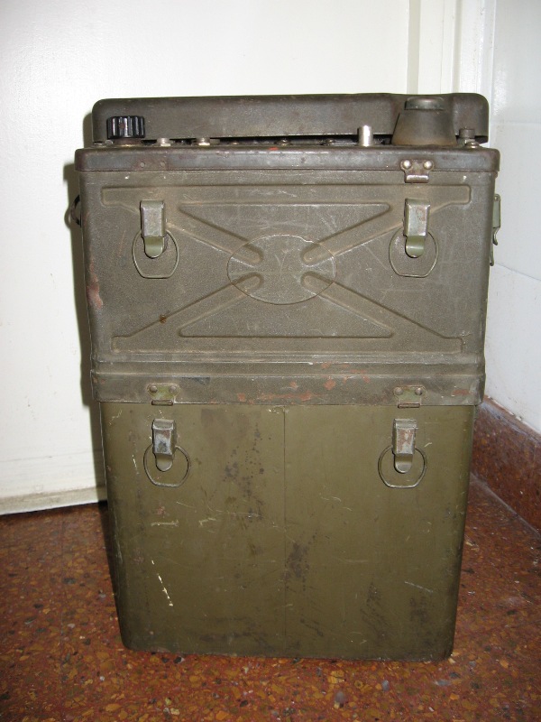

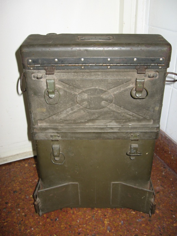

Estimados
Aqui en Argentina encontramos varias BC-1000 con la caja de bateria inferior de chapa lisa, sin ninguna nervio estampado, como se observa en los manuales y de la manera en que esta estampada la caja de la radio.
Alguna idea del motivo por el cual no esta estampada???? :shock:
Gracias y saludos 8)
Notapor Eduardo Krapovickas » 17 Jul 2010, 22:01
Creo que las cajas lisas fueron fabricadas en Argentina, seguramente para remplazar las dañadas por las baterías.

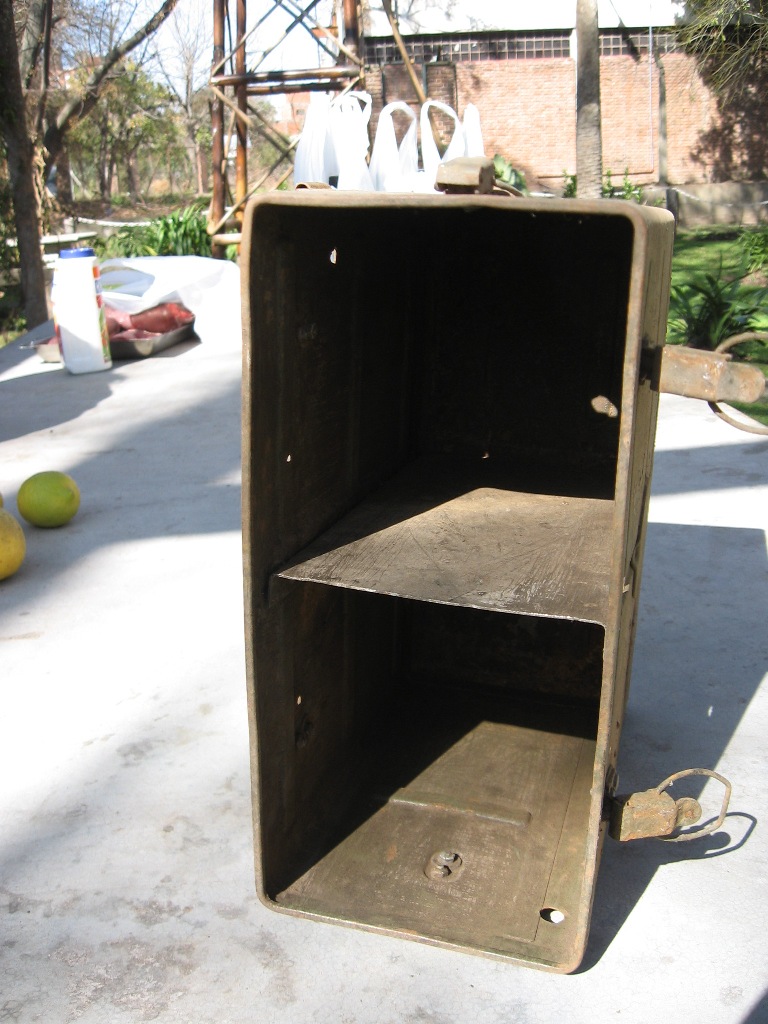

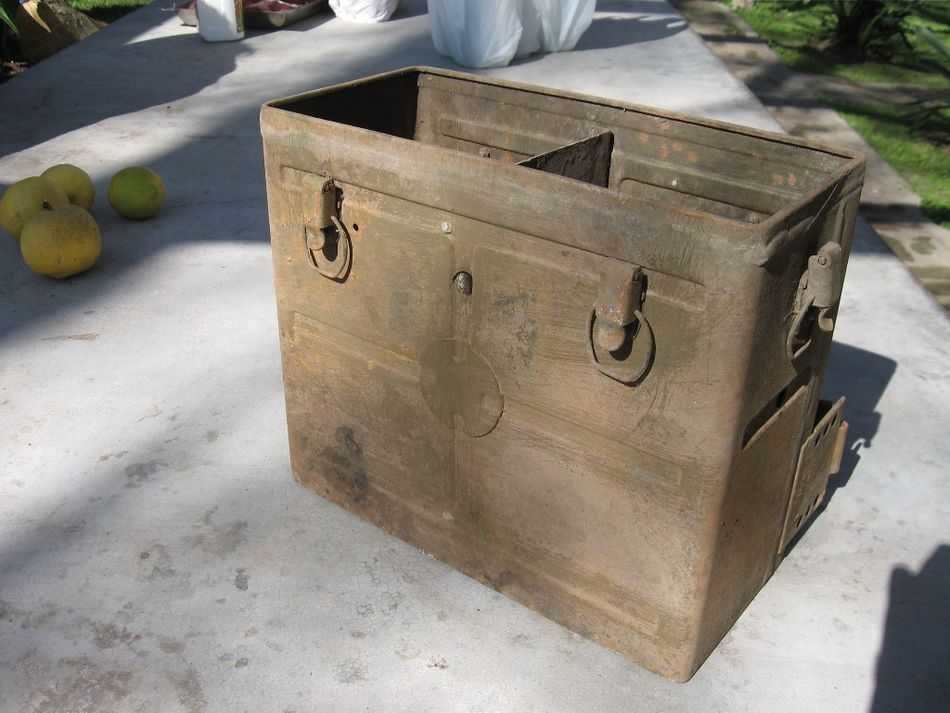

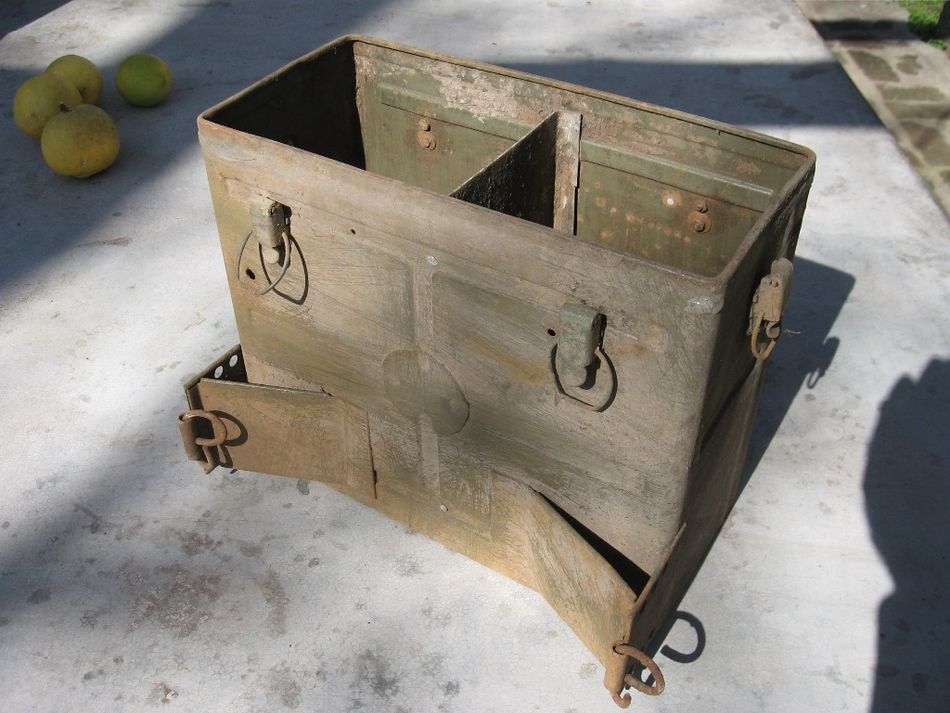

Notapor m606paz » 13 Ago 2011, 21:52
Aprovecho para agradecer a Roberto las cajas de baterias prometidas y a Patricio que oficio de enlace para alcanzarmelas!
Interesante esta division interior , aparentemente un agregado que no es original..
Le habran efectuado alguna adaptacion en particular aqui en el EA??
Notapor martinelterrible » 13 Ago 2011, 21:54
no deberia serlo,porque con ese tabique no entra la bateria original,que es casi del mismo tamaño que el cajon,despues subo fotos de una

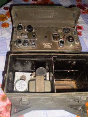

Notapor Eduardo Krapovickas » 14 Ago 2011, 00:12
Esas cajas de baterías fueron modificadas por Fuerza Aerea para ponerles una fuente a vibrador. En la foto se ve la fuente y la llave para encender la fuente en el frente de la radio.
