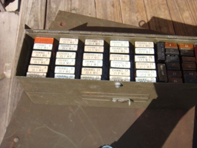

Quizas el equipo mas emblematico del MB/GPW,sea este equipo que si bien no es vistoso es quizas el que abunda mas en fotos de ww2 jeeps con radios,Cubria de 20 a 27 MHZ,en FM,con una potencia de 2W,que era el rango de frecuencias asignado por el us army con blindados,existe una version muy parecida,pero en el rango de artilleria de 27 a 38,5MHZ,que incorpora un parlante al frente,que es el BC-659,en mi caso el BC-659 que consegui es ex infanteria de marina,pintado del verde caracteristico,en las fotos esta sobre la caja de baterias para uso movil de mano,y bajo ella,la fuente a vibradores para uso en vehiculo.
Tanto uno como el otro se podian usar como mochila,portandose en el soporte universal de cargas al efecto,y en ese caso se alimenta con la caja de baterias.El equipo en vehiculo utiliza una antena vehicular,de dos tramos con la base MP-48,en uso movil,una antena telescopica,que segun la version va sobre el equipo cuando no se usa o dentro de la caja de baterias,para su uso se enrosca en el borne tras el equipo.En la caja de baterias aparte de la bateria,va el microtelefono y la herramienta de alineacion para cambio de frecuencia;el equipo lleva internamente cristales para cambio de frecuencia,y aparte existen cajas para llevar el set completo de cristales,los 80 canales de recepcion,y 80 de transmision.

ahi subi mas fotos!!..es posible guardar tanta porqueria???..aguanten los transistores!!!
