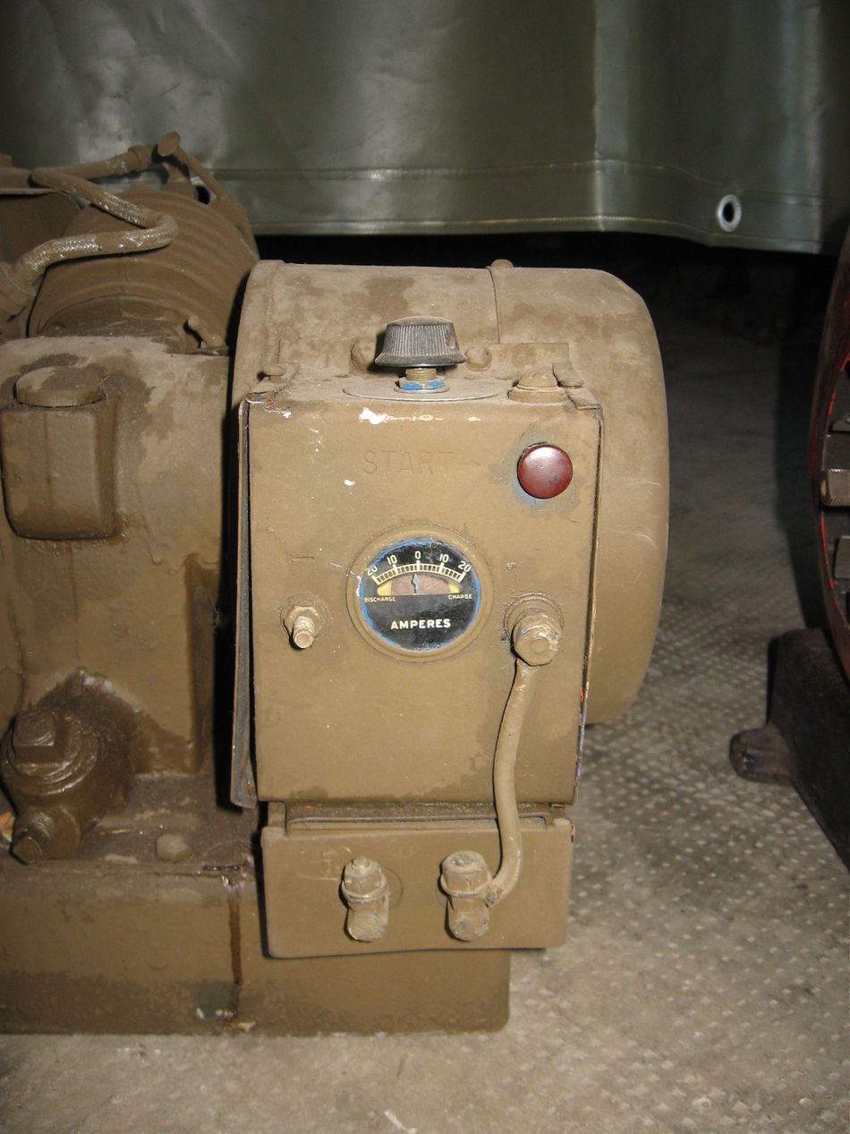

Gracias a Felipe y Martin ya tengo el Battery Charger para el WS-19! :D
Le saque fotos junto al de Martin para evaluar faltantes y piezas a conseguir.
El agujero del amperimetro tiene 40 y pico de milimetros de diametro.

Encontre un amperimetro en Ebay
El tuyo seria original Martin? :roll:
Re: Wireless set 19 MKII
Notapor martinelterrible » 23 Dic 2013, 22:04
parece que si,estaba todo del mismo color,entra justito,y es el rango

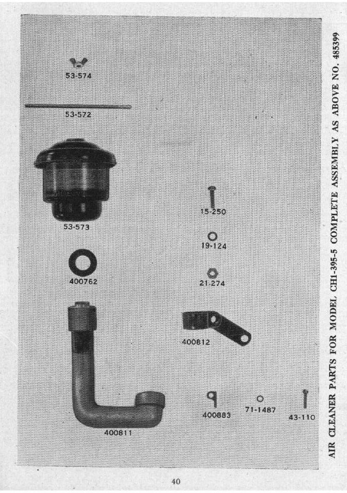

Y filtro de aire, aqui una foto de como es... si ven alguno???

Encontre un detalle del filtro de aire y el tubo que conecta al carburador

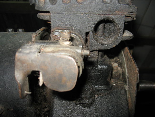

Encontre esta foto con un buen detalle de como es la pieza que se enrosca en el cilindro y donde se enrosca el silenciador ó el tubo flexible del escape.
Se observa una contratuerca fina en la parte superior y lo que seria la cabeza de un tapon en la parte inferior...

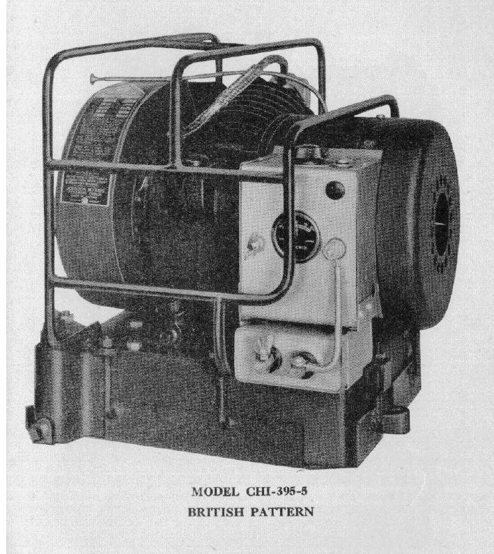

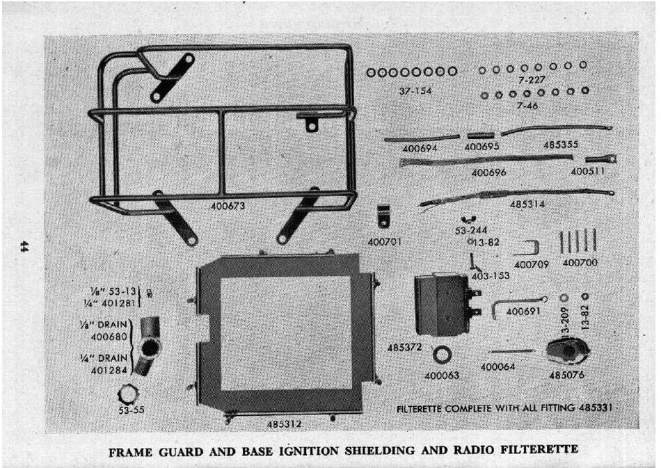

Bueno, sigue apareciendo info en la web y logre encontrar el Manual de Instruccion, reparacion y lista de partes.
Aqui se ve la jaula que le falta al generador
