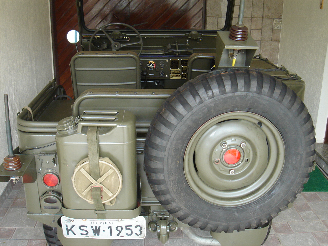

Este es un porta antena que se abulona al portarueda de auxilio en los jeeps 1/4 ton de la serie M
Se lo ve instalado, cuando el vehiculo porta equipos de la serie an/vrc 18 ó an/grc 7
La inscripcion SC al principio de la numeracion, se refiere a Signal Corps.

Hola Mariano eso es de uno en venta en Ebay o de un sitio, si es de un sitio y tenes la direccion por favor pasame, otra consulta vos sabes que me parece que los tubos colocados debajo son cuando se instalan en los M38 en los A1 van si ellos.

Las fotos las saque de G503. No son de Ebay ni de algun sitio de venta.
Si encuentro el link , podemos preguntarles los de los separadores.

Como las fotos se borraron, encontre otras.

Segub Wesk http://g503.com/forums/viewtopic.php?t=128131 la base para m38 y m38a1 seria la misma y no necesita esos cuatro espaciadores....

si usted necesita otras medidas que pueda tomar ellos, tengo algunos de estos soporte. Los míos son todos, sin los 4 espaciadores. He intentado instalar un AB-449/G en mi M38A1 y espaciadores son necesarios, ya que sin ellos la parte superior del soporte va a tocar ligeramente el neumático (7.00-16).

yo tengo istalado uno sin suplementos que es el mismo alto que uno con suplementos
y queda bien !!!!!
lo unico que me acusa diferencias en la perforacion del soporte de rueda de auxilio
sin esta modificacion de perforacion supongo que no se puede instalar ( ojo supongo ) o hay algo que no se je je je
