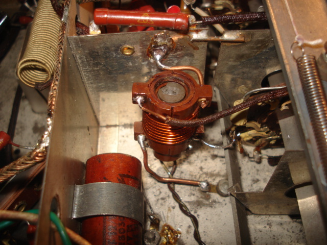

Notapor martinelterrible » 08 Dic 2011, 22:27
aca va un poco del proceso de restauracion,para que se entienda lo complejo que es volver a la vida a estos aparatos
transcribo el mail de Daniel
"Bueno ahi van, las fotos del tester indican como pasaba tension continua por los capacitores originales, la 1era foto de tester indica el valor de tension de la fuente 170 volts, luego las otras 2 indican la tension al pasar por los capacitores + - 165 casi toda la tension !!!
La foto del Fluke indica la frecuencia de ajuste de las FI 469.5 Khz y las demas fotos la reparacion del primario de la bobinas de antena de onda corta y media."
