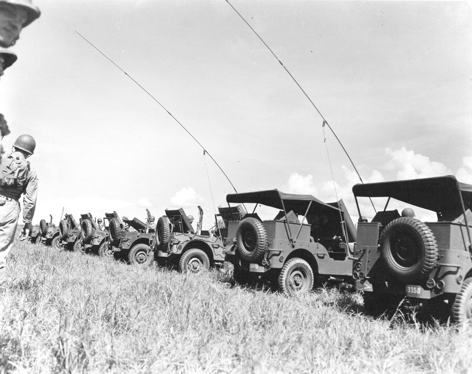

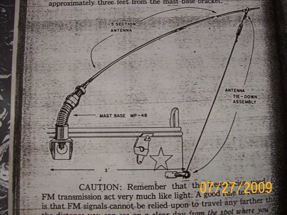

Algunos interesantes detalles a tener en cuenta a la hora de sujetar la antena de los equipos de radio instalados en los vehículos militares.

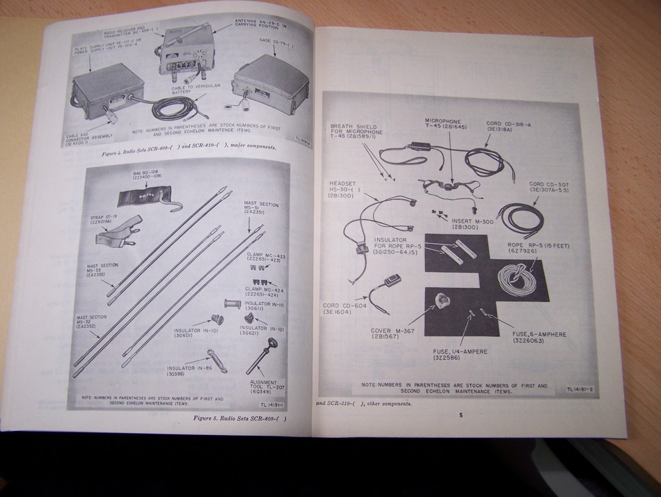

Aqui esta el manual del SCR 609/610

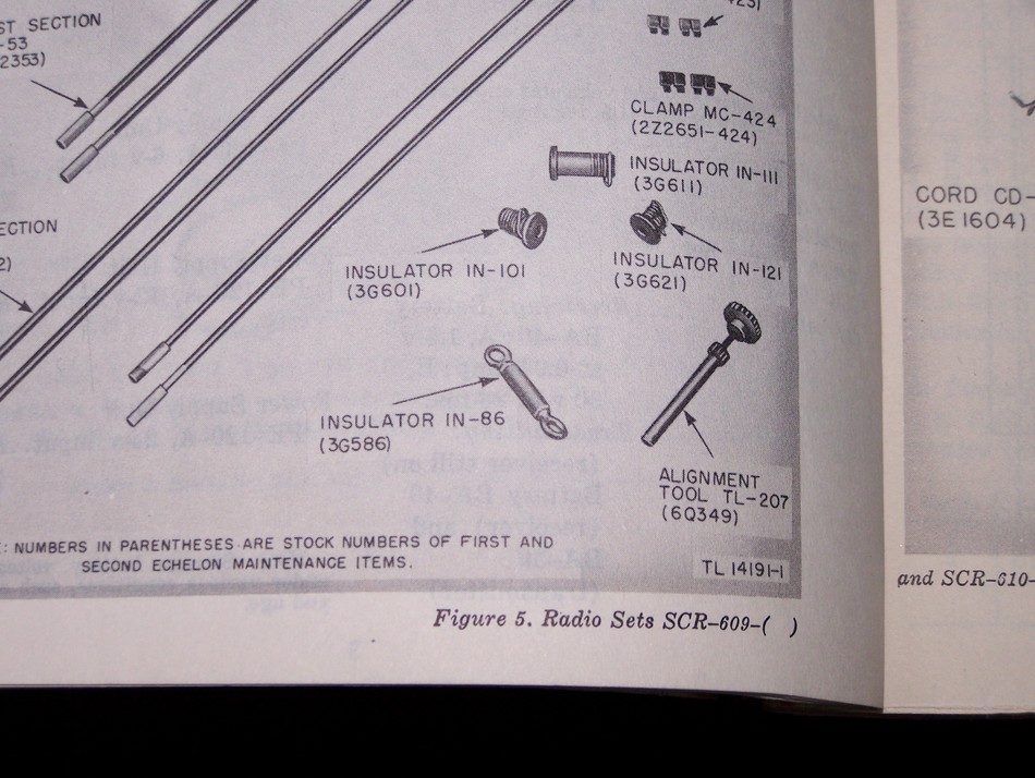

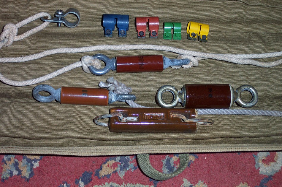

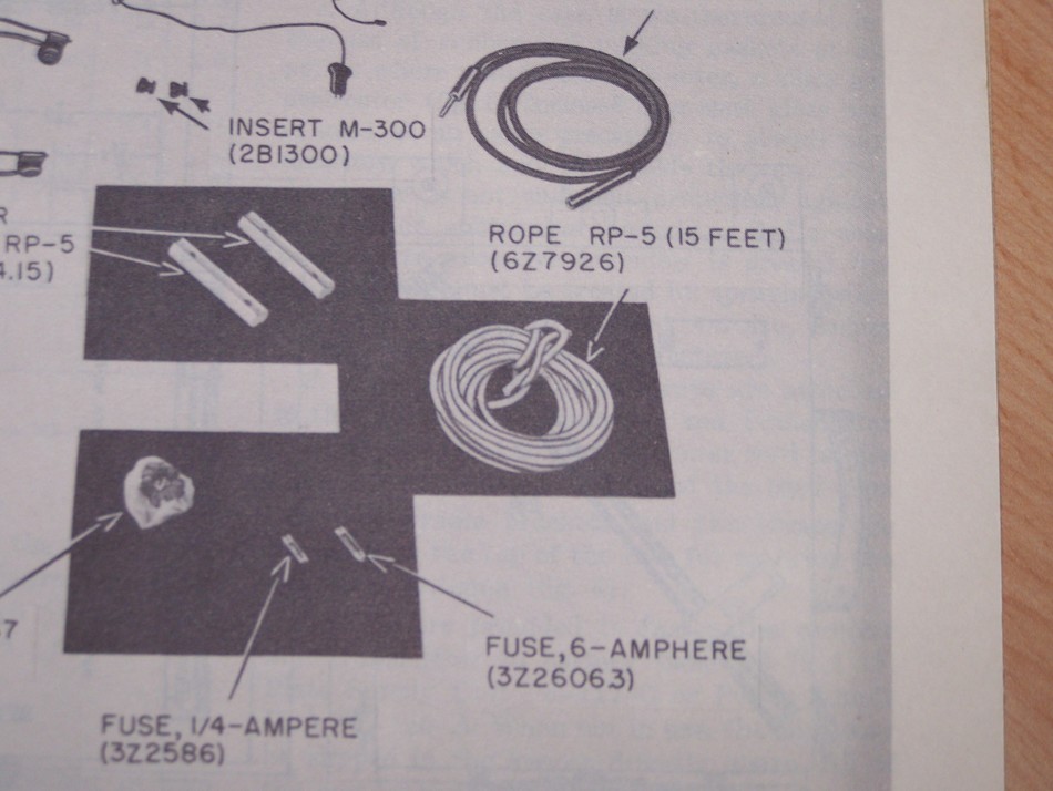

Patman escribió:Y este es un accesorio que no sale en el manual de los 50', pero si en el de los 60'.
Insulator, Strain IN-86
Que seria como un aislante de tension pero no se donde va y el manual AN-GRC-9 TM-11-5820-453-10 no lo dice.
Saludos,
Pat
Pareceria que es para uso vehicular... :roll:
Notapor Patman » 21 Feb 2012, 09:56
Gracias Mariano por la data.
Sera para aislar la cuerda que sujeta la antena al jeep. Si esta cuerda se moja, seria conductiva, por eso el aislante.
Saludos,
Pat
