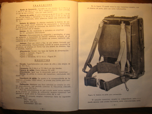

Notapor martinelterrible » 29 Jun 2011, 09:22
Notapor Patman » 29 Jun 2011, 09:40
Que bueno que exista el manual.
Que parecido que tiene al manual de la GRC-9. (nunca vi el manual de la 1306 como para comparar).
El generador que aparece, es el GN-58 o una version nacional?
Por lo que vi y lo que se ve en el manual, la tapa protectora tiene un sistema como el de la BC-1000, un porta cinturon que forma parte del arnes para transportarla. Eso esta piola, ya que la radio se lleva alrevez y cuando se la saca del arnes, este puede quedar en la espalda del soldado.
Notapor martinelterrible » 29 Jun 2011, 09:58
nono el generador,y demas accesorios,como auricular,mic,antena etc son de bc 1306,es un mix,como la RRMM-1 que usaba los accesorios de la SCR 300;supongo que se diseño en la misma epoca,entre 1950,y 1955..el generador es un gn 58 con un socket diferente,para un conector que recuerda el del ARC-5;habia por lo de Deza,habria que ver si quedo algo...todo un logro nacional!! esta bastante bien hecha,para un pais con una industria naciente en esos años,fijate el estampado del gabinete!
Notapor Patman » 29 Jun 2011, 10:10
Si me parece todo un logro. Incluso con modificaciones que son practicas como el soporte de antena que es una combinacion del que trae la 1306/GRC-9 con el FT-515.
Incluso el tema de que cada modulo (transmisor y receptor) este atornillado al gabinete es mejor y evita que tengas que abrir toda la radio para sacar o poner la tapa.
Para todo ese desarrollo y matrices, cuantas radios se habran fabricado? este desarrollo me recuerda la version de la GRC-9 que hicieron los yugoeslavos la RUP-4.

Notapor martinelterrible » 29 Jun 2011, 11:58
supongo unas 100 seguro,porque Deza tuvo unas 30,y Aguirre y Rampezzotti tuvieron tambien,el tema que se subastaron con las 1306 y grc-9,y solo sobrevivieron en cierta cantidad las grc 9 porque estaban en bandas de LU,las 1306 sobrevivio la que se atornillo a un jeep,las MRC 2 fueron en gral despanzurradas por los aficionados para modificarlas para uso y correrlas de frecuencia...eso habra sido por principio de los 80;un yaesu era muy caro y los LU se armaban cosas,y no habia internet..otra epoca...
