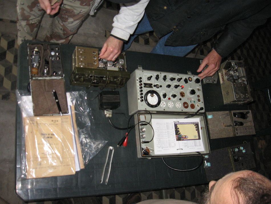

La primera tarea, probar todas las valvulas!!
Eduardo trajo su TV-7

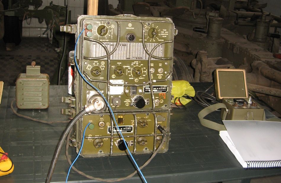

Luego siguio el turno de Roberto , quie testeo el Equipo de Patricio y el mio!
El GRC-9 de eduardo...Impecable!!

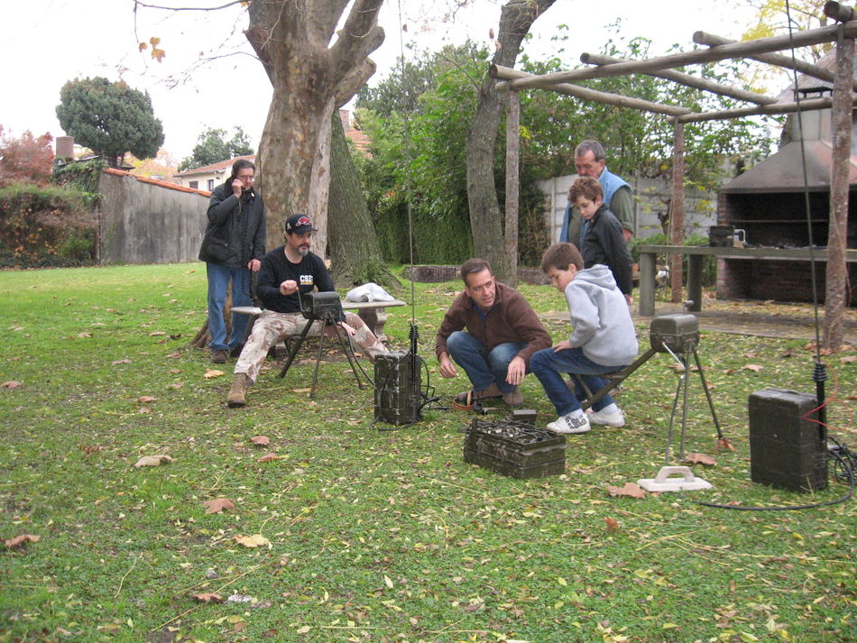

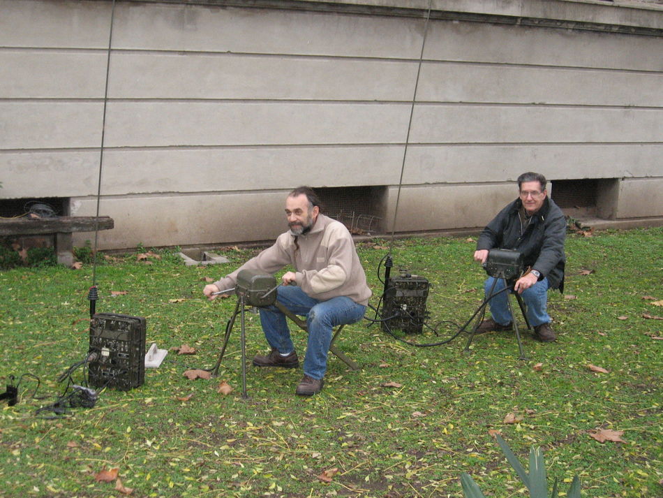

En las pruebas de Campo, Martin "pedaleo" más rapido que eduardo, que quedo en segundo lugar!
Y Roberto nuevamente chequeando los equipos..

Yo en la carrera de generadores,le gane a Krappo,fijate que cruze la meta antes!!

Solo se pudo hacer las pruebas de laboratorio, lease, desde una GRC-9 a la Thomson de Eduardo a escasos metro, metro y medio.
La idea de esta primer reunion era la de revisar las radios que llevamos. (tres) y analizar que tan bien o mal estaban.
Encontramos algunas valvulas flojas (con poca vida), una muerta y controlamos el voltaje en el receptaculo para tal fin. Tambien pudimos ver que estan un poco corridas de frecuencia, comparando lo que marca el dial con la frecuencia emitida y recibida.
Luego se montaron los equipos en el parque con los generadores de mano y tratamos de hacer un contacto con la thomson. Hasta ek momento, solo la GRC-9 mia (ex Roberto) pudo hacerlo. Es extraño ya que en el lab andaban bien.
