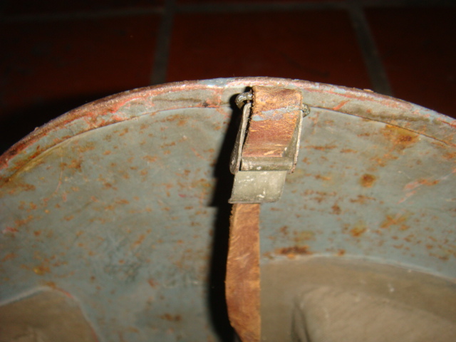

Notapor martinelterrible » 13 Abr 2011, 17:21
Consegui uno en mercadolibre,que vendia un tipo de bahia blanca,junto con una mira MK 14 giroscopica naval,la verdad esta muy entero en particular la almohadilla interna,pero no le encontre ningun codigo

Notapor martinelterrible » 13 Abr 2011, 18:04
el interior,del mio,es como una estopa o fieltro moldeado,cubierto de una lona fina,la chapa supongo que es la misma que el M1...Krappppoooo hable ud que es el experto en cascos!!!

Notapor Eduardo Krapovickas » 13 Abr 2011, 22:56
El Mark II se fabricó para reemplazar al M-1 en los puestos de telefonía de los barcos, fue diseñado por Thomas J. Flynn y Albert Werheimer para la firma McCord, el material metálico es igual al M-1 y los primeros modelos venían pintados de verde oliva, posteriormente se cambió al azul grisacio de la marina americana. Hay dos tipos de material para el recubrimiento del interior, uno es algodón gris y el otro es algodón engomado de color azul, por lo que pude averiguar se fabricaron al mismo tiempo. El casco de Martín fue usado acá por la marina y tiene la modificación clásica, hecha en Argentina, de los soportes de la yugular fabricada con remaches de bronce además de estar pintado de gris claro liso.

Notapor martinelterrible » 13 Abr 2011, 23:38
como va el arnes original? tiene dos orificio mas adelante,uno de cada lado
