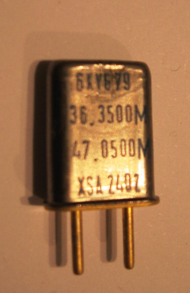

Cual es la denominacion del Cristal de la PRC-6 transistorizada??
Todo esto es lo que dice el Cristal que tengo... :roll:
6KV679
37.2000 M
47.9000 M
XSA2402
Notapor Eduardo Krapovickas » 17 Abr 2011, 20:56
Mariano, el cristal es un HC-25/U y la frecuencia del cristal está 10.7 MHZ por debajo de la frecuencia del canal.

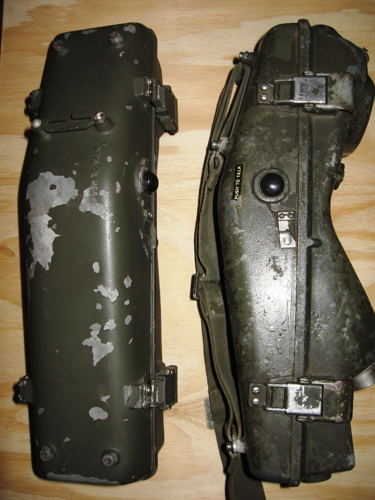

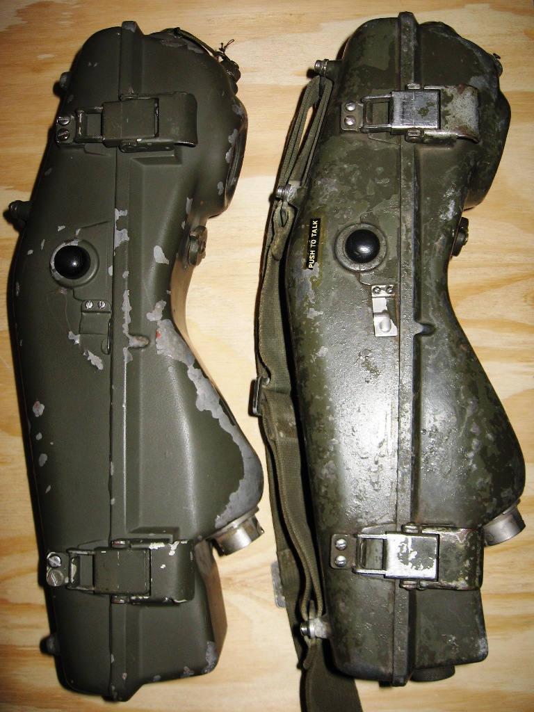

Notapor m606paz » 02 Oct 2011, 13:38
Hola amigos!
El amigo Ricardo me regaló una PRC-6!! :D

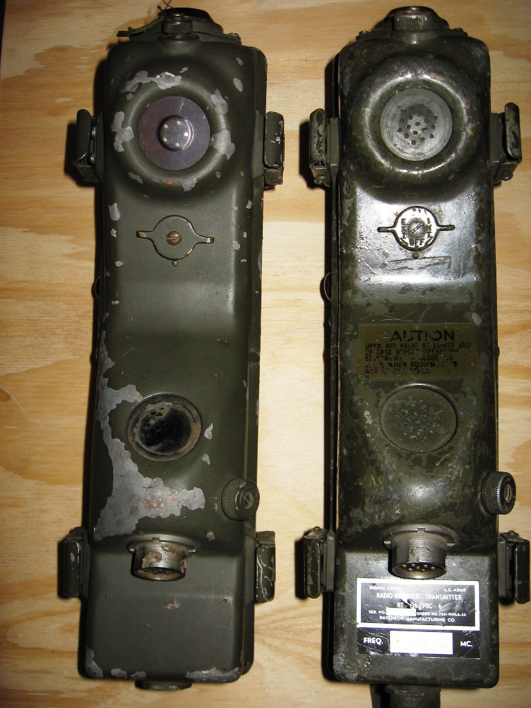

Hice una comparacion con la que tengo y difieren las carcazas....
La de las izquierda tiene perforaciones para los remaches de una Dataplate?? :roll:
El ganchito de la punta de la antena es diferente...
La leyenda Push To Talk viene ya fundida con la tapa. No calcomania...

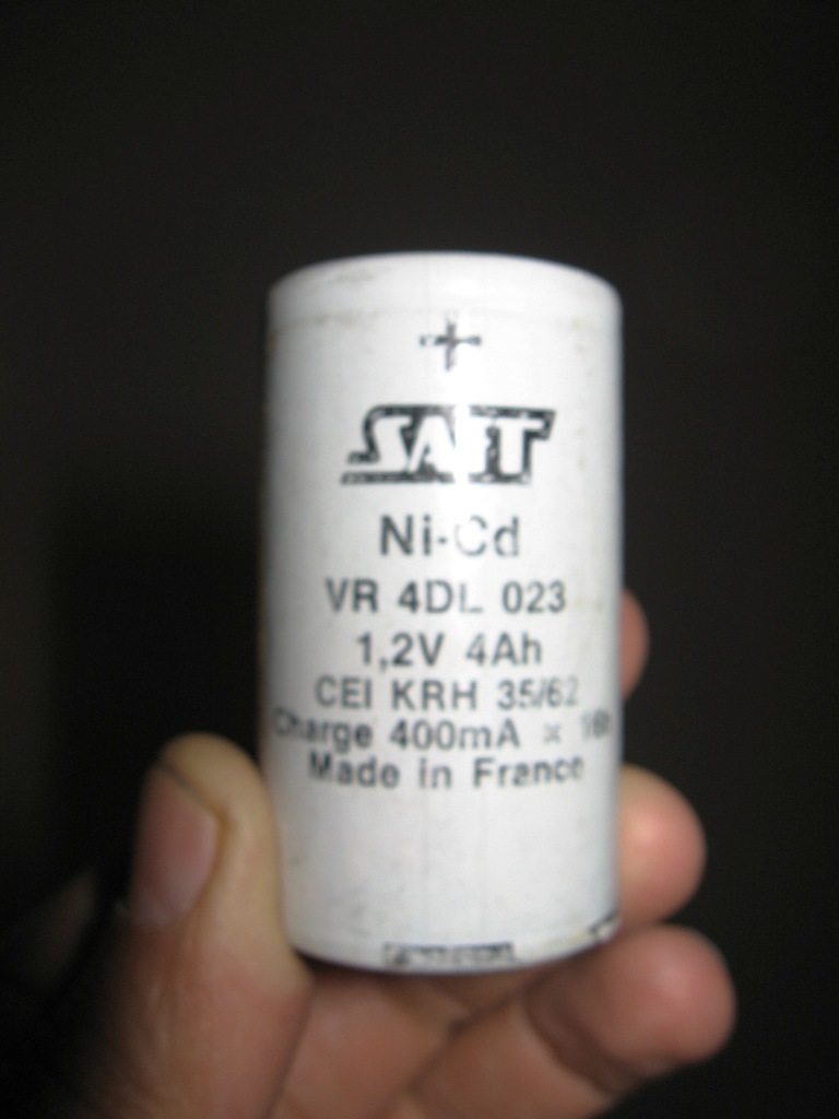

El portapilas tenia 8 de estas pilas...las originales?? :roll:
Y este el Cristal...
La carcaza seria una de las primeras versiones ó es al revez el tema.. ó depende del fabricante que tomaba el contrato de construccion??
Notapor Patman » 02 Oct 2011, 14:20
Hola Mariano,
Yo tengo una de esas carcasas en muy mal estado. No seria raro que sea una version mas moderna.
Si te fijas dentro de la misma veras en algun rincon (no me acuerdo por donde) que dice Alcoa que es una empresa que entre sus negocios esta el aluminio (Al de aluminio. en la Argentina esta presente haciendo los pets para las botellas plasticas y creo que tambien es dueña de una empresa que hace perfiles de aluminio en La Plata o por alli).
El gancho para la punta de antena es el de produccion posterior, ya que la coberturaplastica fue una mejora. En el manual original aparece la antena sin este plastico.
Las pilas Saft son las que se compraron aqui para reparar packs en general. Pero no son las que van alli , ya que con 1,2 V x 8 no llegas a los 12 Vlts que necesita la radio.
