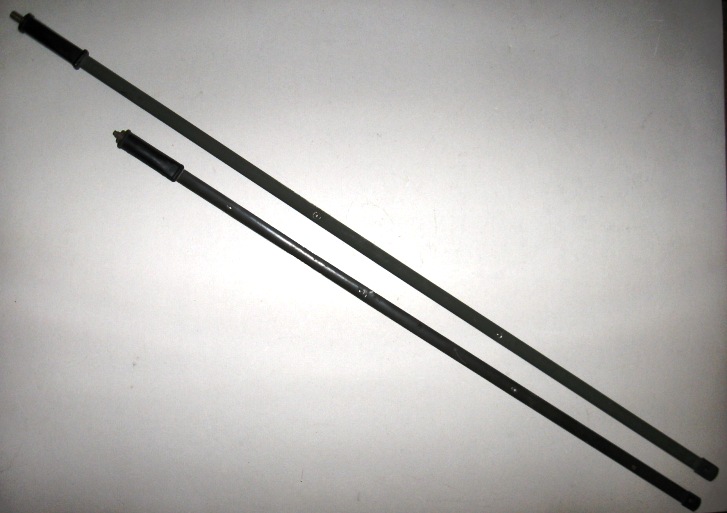

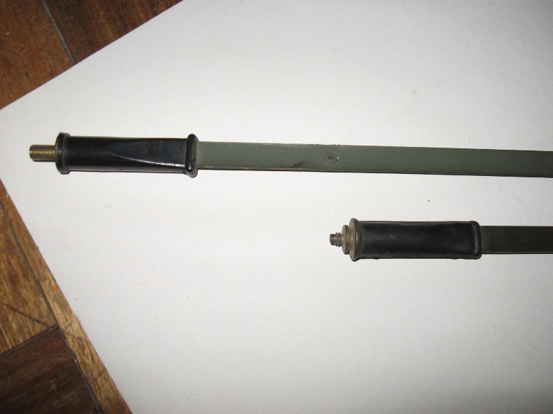

De regreso a la antena, aproveche y saque unas fotos que comparan la de PRC-6 con el latigo de la AT-272
La diferencia de longitud
La de PRC-6 mide 24 y 1/2 pulgadas
La AT-272 mide 30 pulgadas
Saludos :D

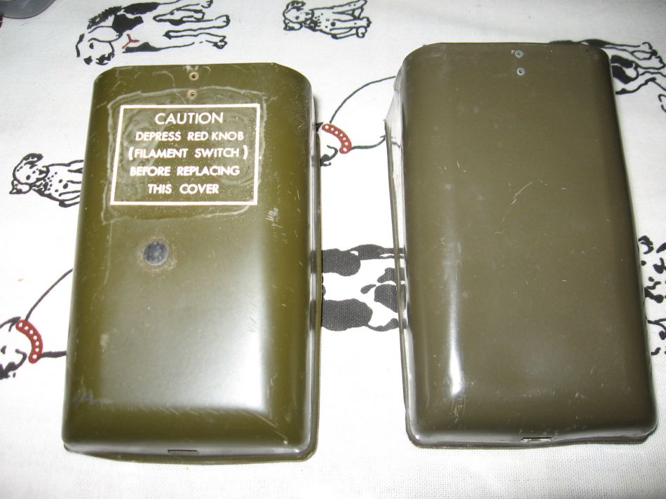

Una pregunta que me quedaba pendiente es el por que de la calco que tiene la tapa que protege el chasis de la radio.
Saludos :D
Notapor Eduardo Krapovickas » 22 Ago 2010, 19:30
Esa tapa es del modelo valvular y la perilla que menciona se usa cuando se cambia la frequencia y hay que alinear la radio.
LU2EAK
Eduardo Krapovickas
Mensajes: 225
Ubicación: Temperley
Notapor Patman » 22 Ago 2010, 20:26
Mariano, como bien dice Eduardo, es para los modelos valvulares.
Si te fijas en las fotos donde se ven los chasis sin la tapa, veras que en el valvular hay una perilla roja al lado de la valvula principal. Cuando se le cambia el cristal y se alinea la radio, hay que apretar esa perilla para terminar el trabajo y colocar la tapa.
