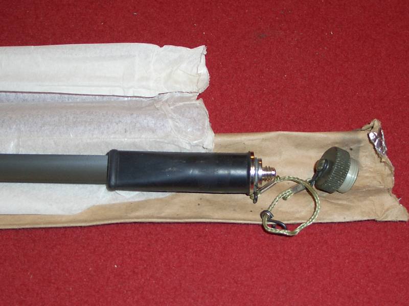

Martin me habia comentado de la utilizacion de la antena exterior
La tenes?
Y queria aprovechar y preguntarte si el conector para el microtelefono H33, lleva alguna tapita,para cuando no esta conectado.
Notapor martinelterrible » 11 Jul 2010, 14:43
las 4 prc-6 que tengo,tienen la tapita con cadena en el conector,son de las mejorcitas que entraron en lo de Deza,por el 81 u 82,mañana te subo fotos.Con referencia al loop,yo tengo uno de esa epoca,es un accesorio piola para ver de donde te transmiten,habia por la zona de "la pista",no se que quedo.....
Las fuentes del tano son insuperables,cero ruido,al menos en las del WS-38,BC-1000, (las vieron en el zoo),y la de la MAB y BC-611
Notapor m606paz » 11 Jul 2010, 15:01
Gracias Martin!
De paso estaria bueno saber en que tornillo se fija el ganchito intermedio que hay entre la tapita y la antena de la PRC-6
Gracias y saludos 8)
Notapor Patman » 11 Jul 2010, 18:23
Buenisimo Martin. Me gustaria ver tus radios por fuera y por dentro.
El tema de traer la fuente estaria piola. Ya que la bateria no hay que traerla. Hay que ver en que numero queda incluyendo el flete.
Con respecto a donde se pone el sujeta antena/tapa, el mismo va en el tornillo derecho (viendo la radio desde el frente) del tornillo que sujeta la base de antena.
Cuando recicle la PRC-6 le puse un cobertor de conector exterior. Solo porque me gustaba como quedaba. Lo mismo hice con la PRC-10. Estas dos tapitas las ancle a uno de los tornillos laterales de la carcasa.
Con el tiempo vi que no fui el unico.
Viendo el manual original de SEP 1951 (TM-11-296), ninguna de las fotos de la PRC-6 tiene dicha tapa.
La antena que mostras (AT-249/GRD) es como dice Martin, que servia para ver de donde viene la señal. En el caso de una PRC-25 es piola ya que con esa informacion podes armar una antena con mas ganancia (ver manual de la PRC-25) que apunte al otro operador (o sea una antena mas direccional).
Para la PRC-6 no se cual seria el proposito. Ver si la señal que recibis es de tu bando o un engaño del enemigo. La verdad no se.
