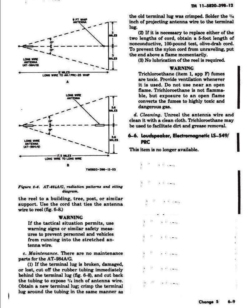

La radio esta sintonizada para la banda de los 6 mts y la optima frecuencia es la mitad de banda. Creo que por eso los ham se encuentran en 51 aca y 51,5 alla.
Notapor m606paz » 16 Ene 2013, 20:49

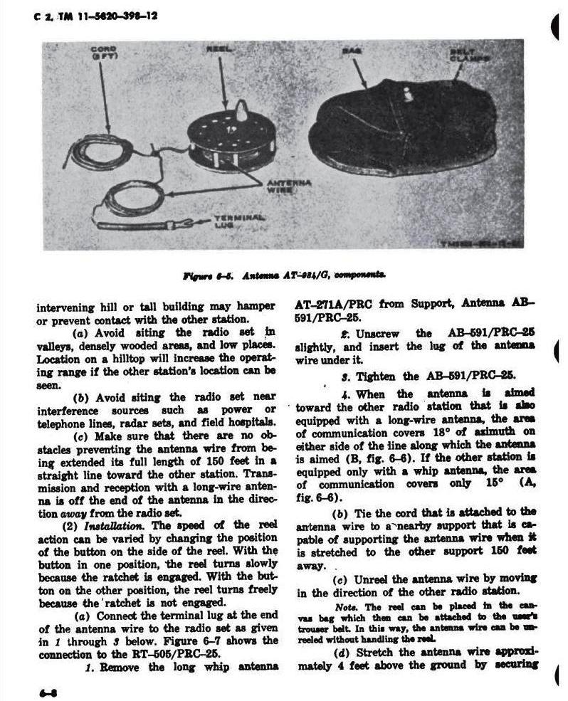

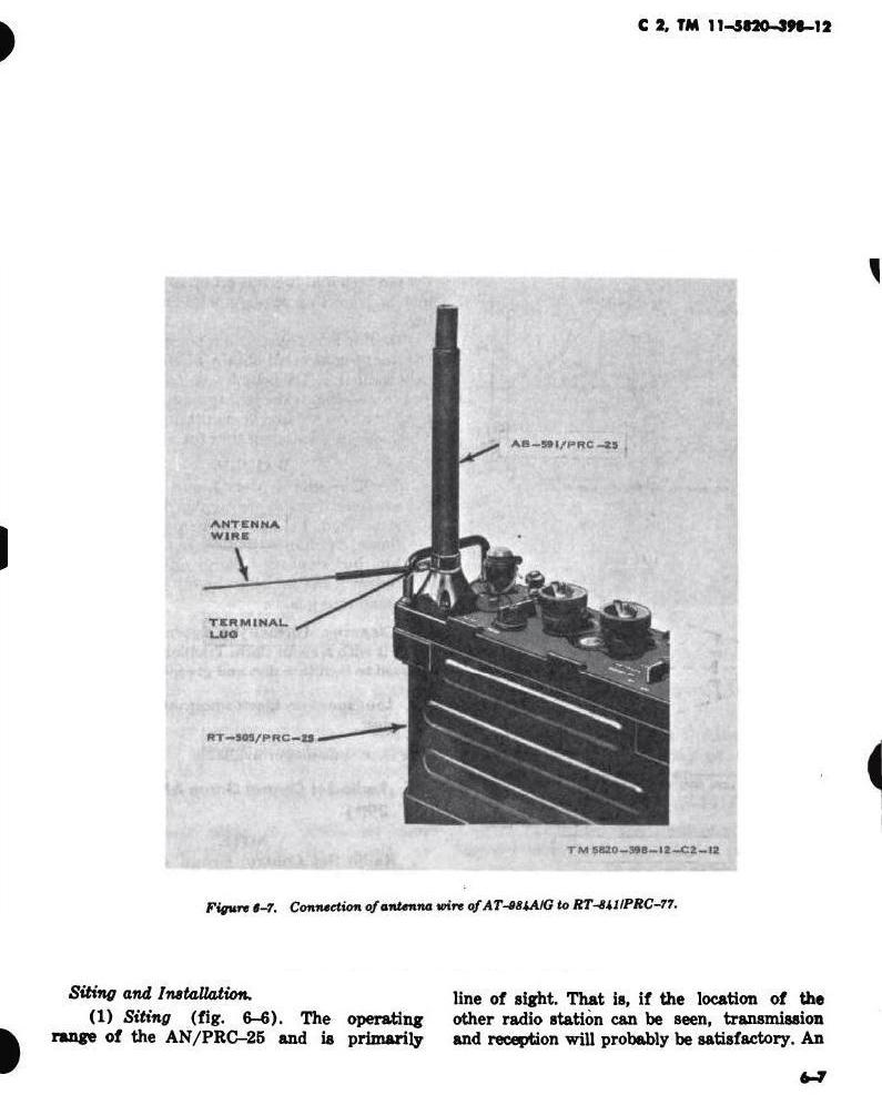

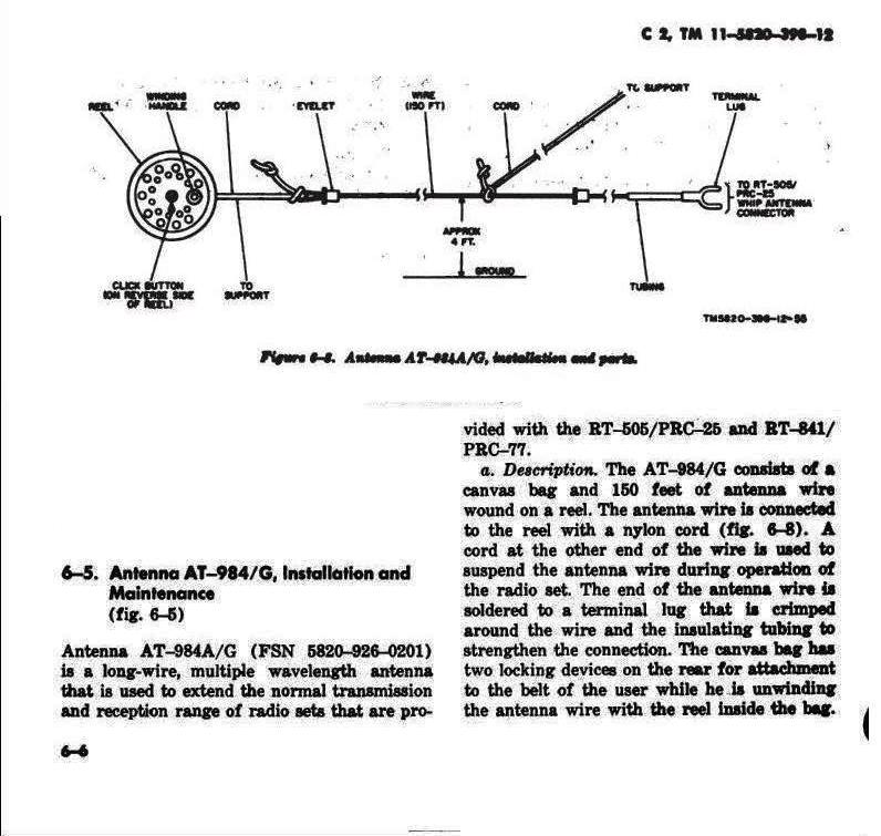

Para que lo de los 150 pies es asi... :shock:
Aqui extracte la parte del manual que habla de esta antena...

Son muchos metros de antena que al parecer hay que extender totalmente.
No en todos lados tendremos esa longitud para eso.
Pero en una base, si se puede y alli es donde tendrian los mejores resultados.

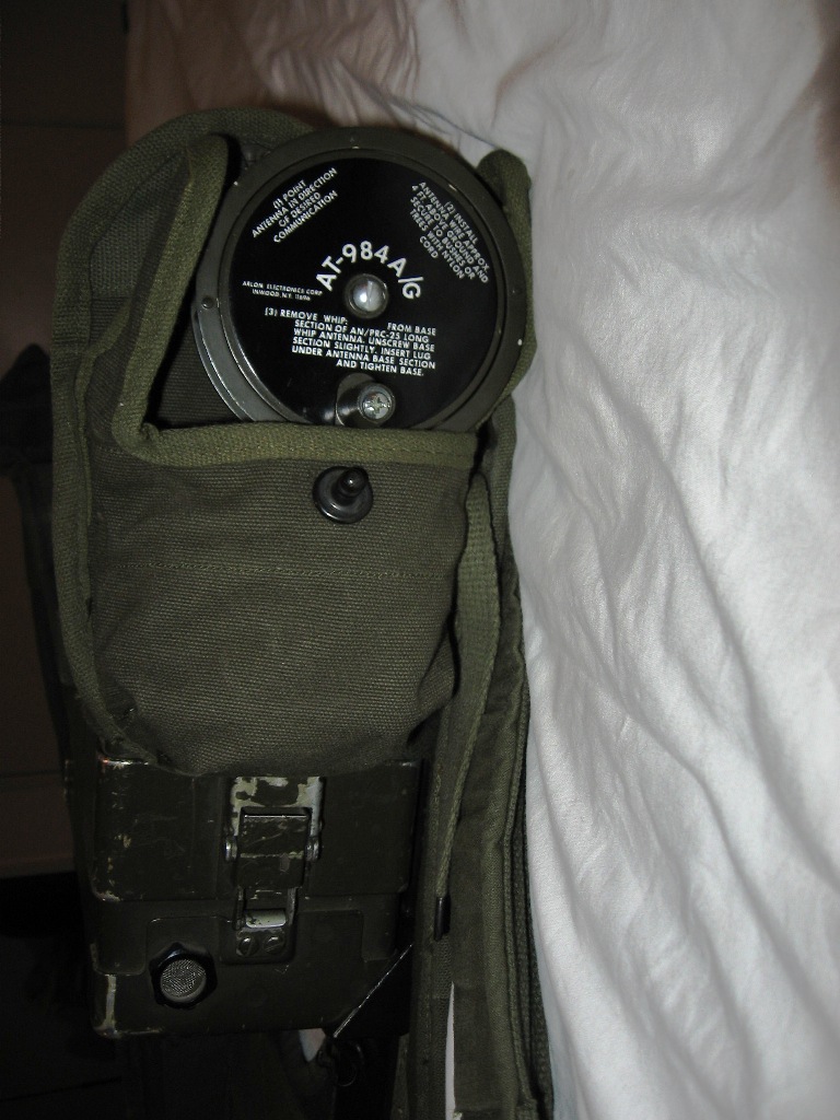

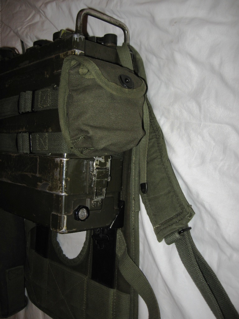

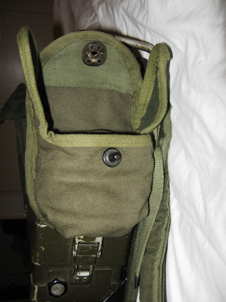

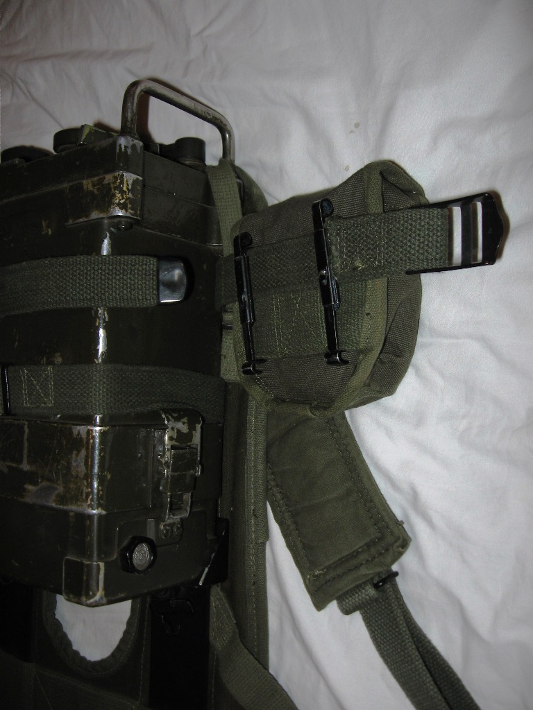

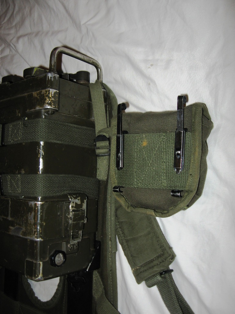

Notapor m606paz » 28 Ene 2013, 20:50
Llego la antena e instale la funda en la mochila, pero no encontre si hay alguna posicion en particular! :roll:
Ahora hay que probarla!! :shock:
Notapor Patman » 28 Ene 2013, 21:49
Buenisimo Mariano.
No creo que ese accesorio tenga un lugar especial para llevarlo. Ya que no es algo que se use todo el tiempo.
Lo podes ubicar en el cinturon o en la radio.
Encontraste el handset?
Notapor m606paz » 29 Ene 2013, 10:47
Gracias Patricio!
Bien decis, con eso clips que tiene, da para calzar la funda donde te quede comodo.
No, el Hanset esta pendiente... :cry:

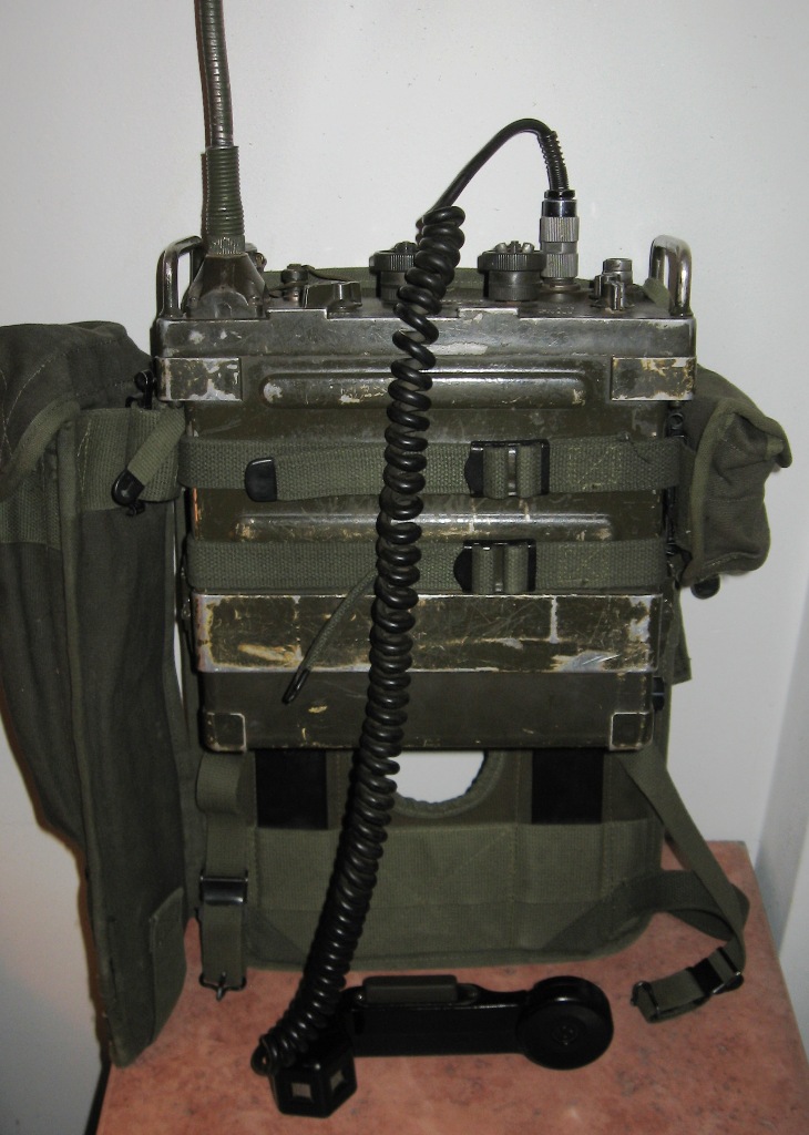

Notapor m606paz » 08 Feb 2013, 21:01
m606paz escribió:Gracias Patricio!
Estaba pendiente! :D
Aparecio un H-138
Es el unico microtelefono que no lleva Clip para enganchar al arnes??? :roll:
El Primer equipo de Radio que temino de completar con todos sus accesorios!! :D
