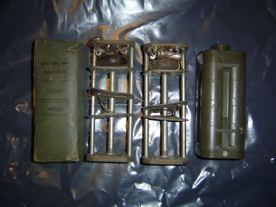

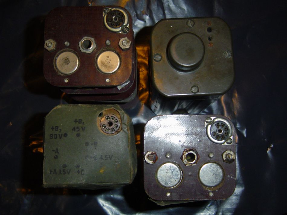

Pablo Gonzalez, me paso unas fotos de las baterias de PRC-6.
Original Everready
Nacionales
y la de Pilas para la transistorizada.
Gracias Pablo!!
Notapor Patman » 07 Jul 2010, 00:09
Gracias por mostrar. No conocia el modelo local para la PRC-6.

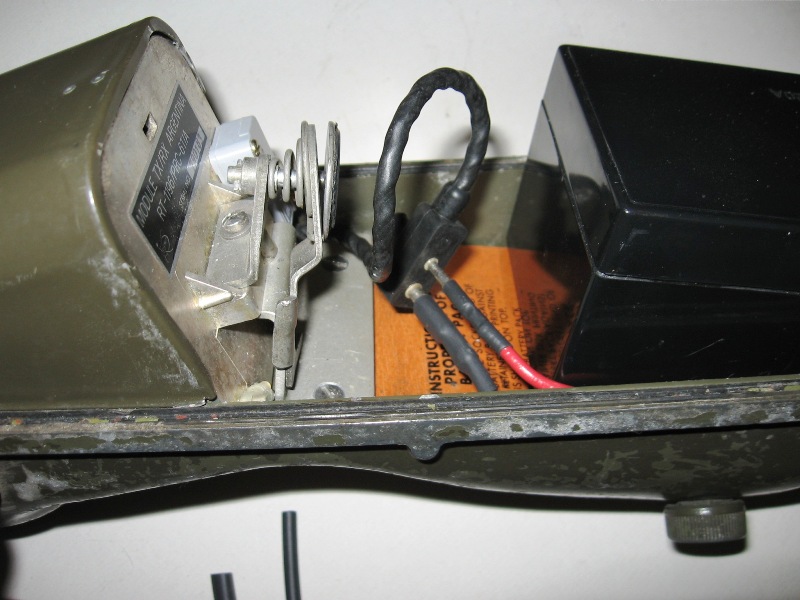

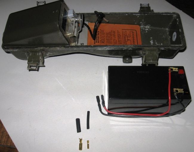

Bueno, les cuento que gracias a su apoyo y consejos, me encamine hacia una casa de electronica , que hay aqui en el centro porteño y compre una bateria de gel de 12 voltios , pero de 3,4 amperes y unos conectores.
El modelo que utilizo Osvaldo, no estaba en stock en este momento, pero como fui con la PRC-6 , pude probar la que comento arriba y calzo muy bien como veran en las fotos.
Esta es la bateria, con los cables y los conectores cubiertos con funda termocontraible
En la parte superior, estaba pensando en pegarle a la bateria alguna goma , para al cerrar la tapa, la misma quede sujeta firmemente.
Asi quedaron conectados los chicotes y sus terminales, en el enchufe original para el porta pila, que tiene la PRC-6

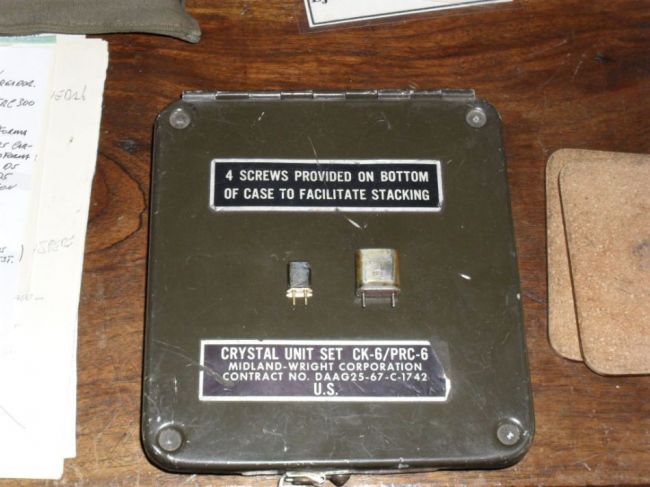

Antes de conectar la bateria, aproveche y siguiendo los consejos de Patricio, saque el cristal y tiene la siguiente inscripcion:
6KV679
37.2000 M
47.9000 M
XSA2402
Supuse que la frecuencia seria 47.900 Mhz asi que arme todo y la prove con la RT3600 en esa frecuencia y se escuchó barbaro!! :D :D :D :D

Excelente (como diria el Sr. Burns) Mariano. Fijate de que los conectores sobre la bateria no toquen la carcasa. Luego con gomaespuma podes hacer unos amortiguadores para que la misma no baile.

Gracias por aclarar lo de los conectores, quedan separados de la carcaza pero buscaré de aislarlos.
Con respecto al Cristal, habra en lo de Deza?

No te sabria decir si este tipo de cristal se podra encontrar en lo de Deza. Habia muchos cristales, pero mas grandes (como los de la PRC-6 valvular).
Yo lo mande a fabricar en un negocio que esta al lado de Gun Parts en Av. Independencia.

Aca les dejo una foto que me paso Osvaldo de un cristal de la valvular y otro de la transistorizada.
