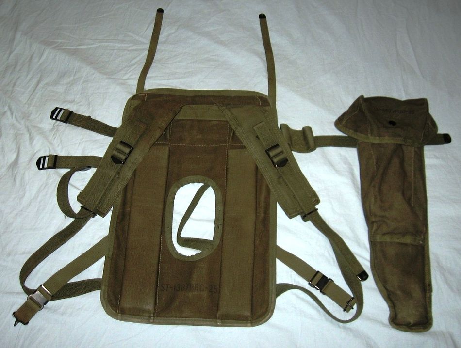

Hoy me llego el Arnes! :D

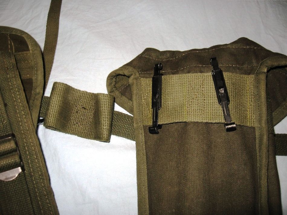

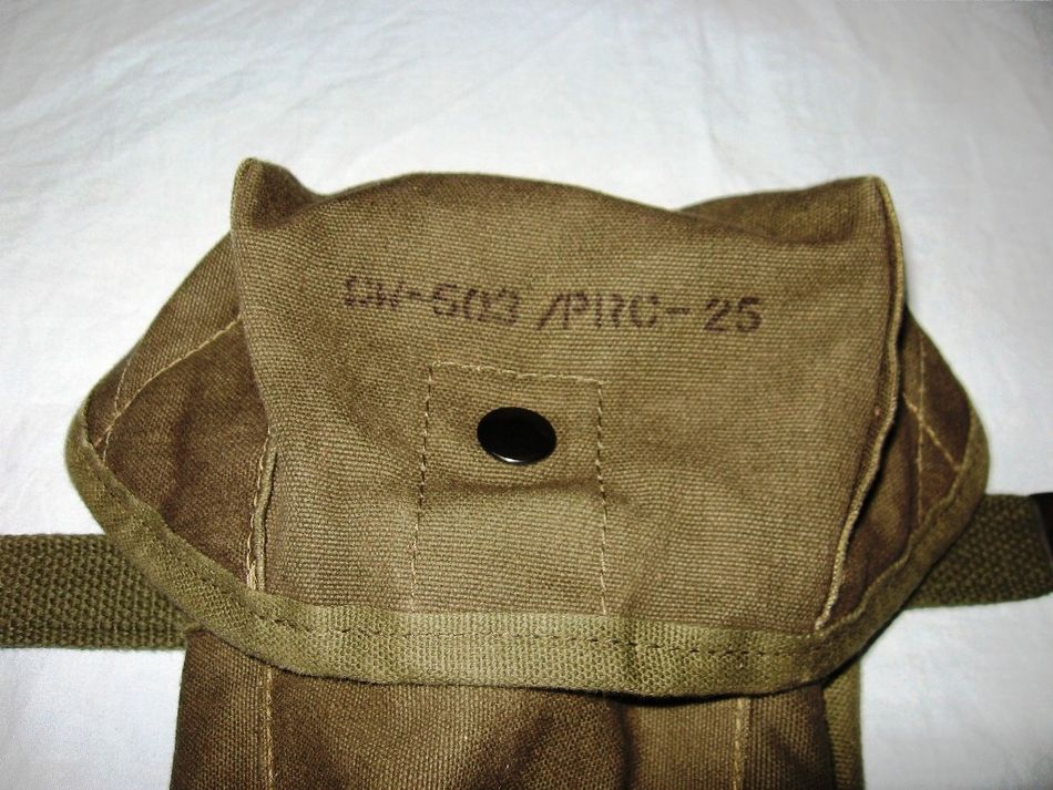

Los clips del bolso de antenas y las presillas donde se alojan

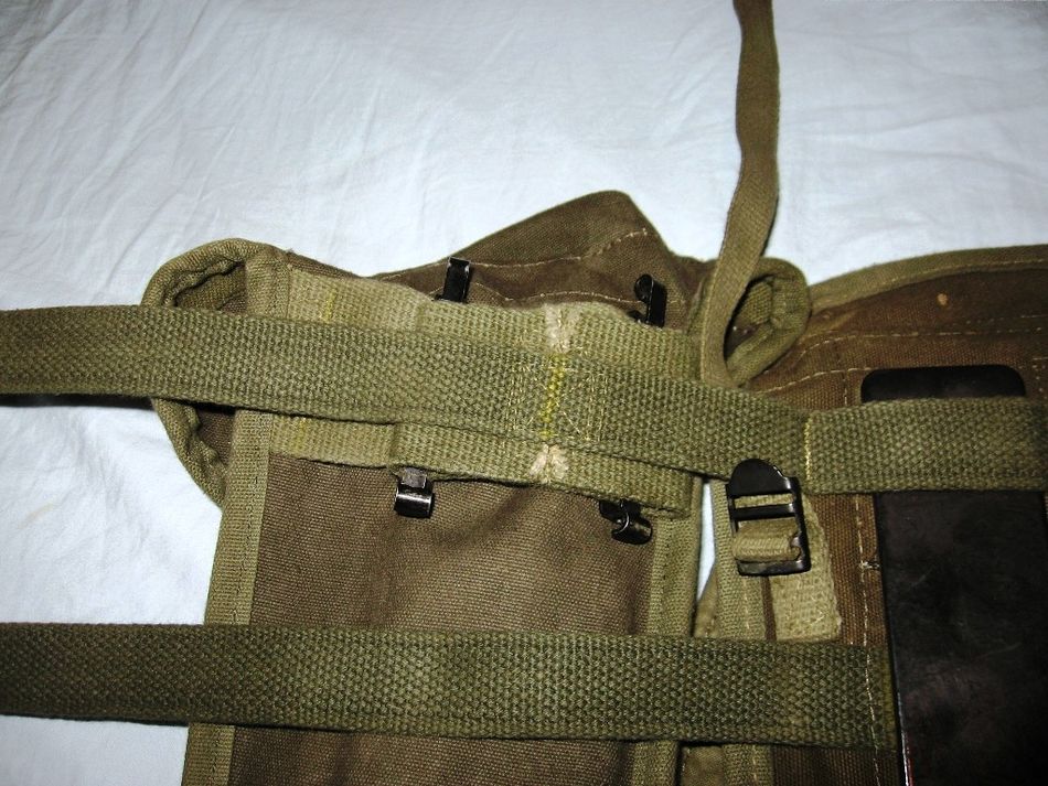

Las dos correas vertivales hacia arriba y las dos en diagonal hacia abajo no se para que se usan...

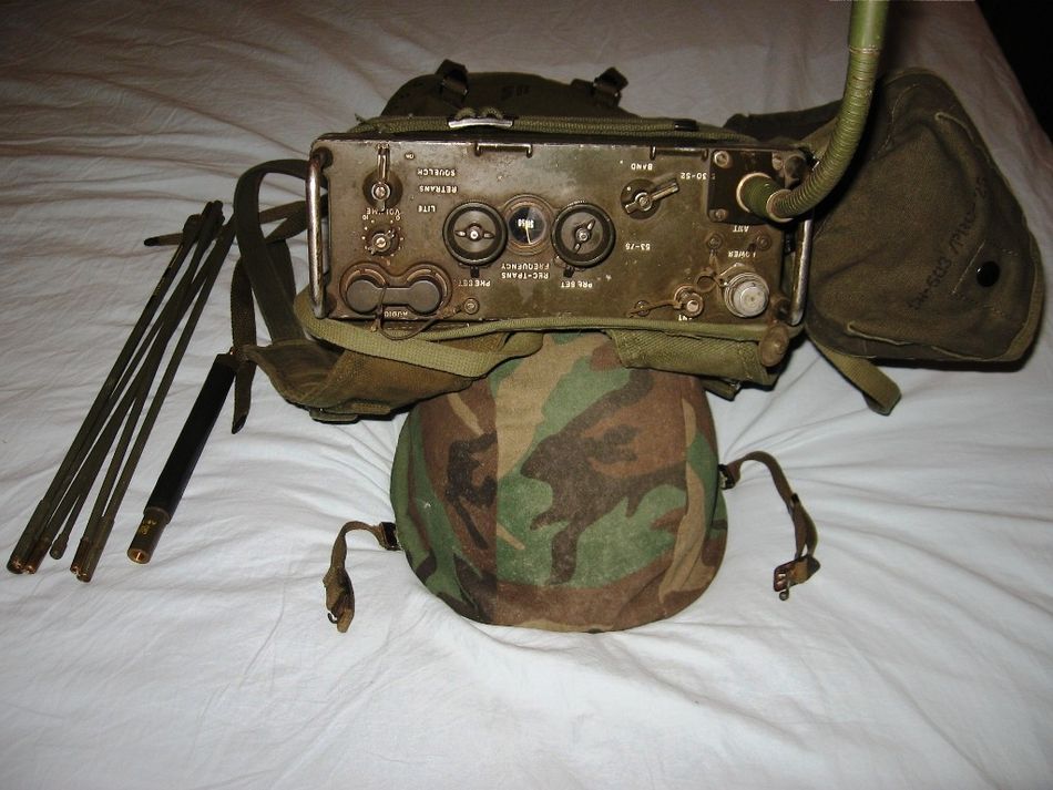

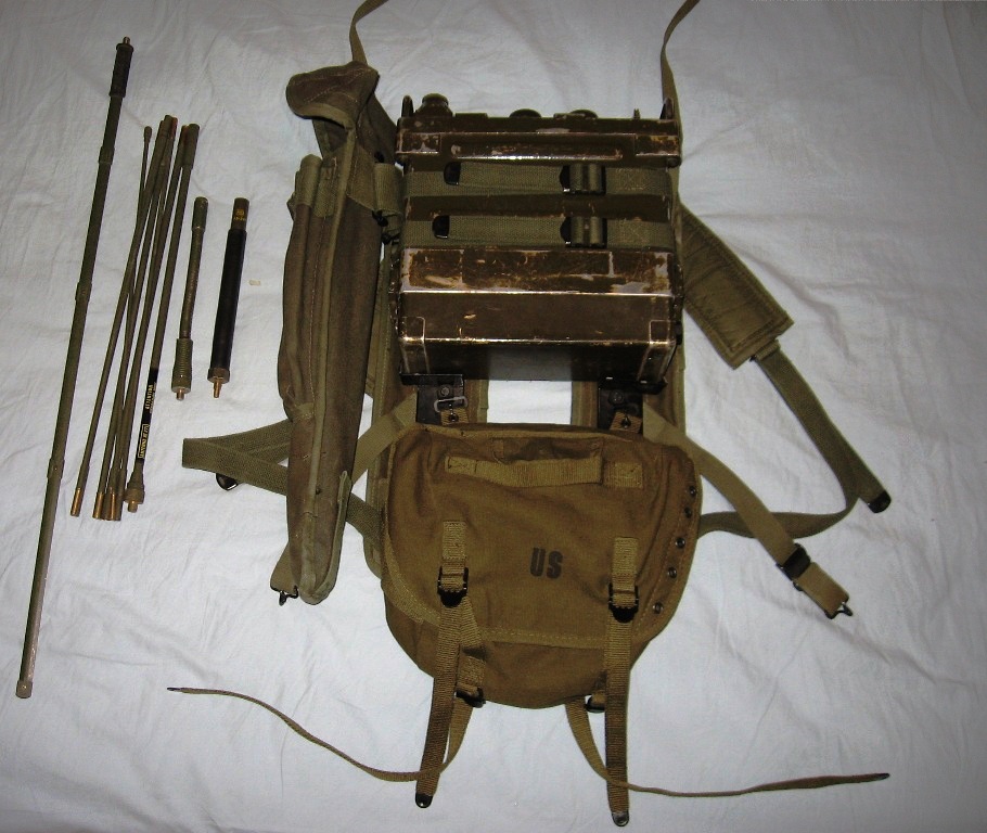

El bolso de antenas en su lugar

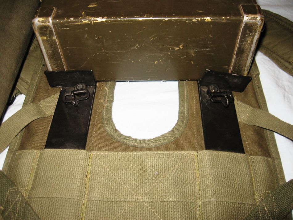

Y la radio montada, pero...
... como es nueva, parece encogida y la radio no calza bien en los brackets
Aqui con el Butt Pack del M1956 Webbing

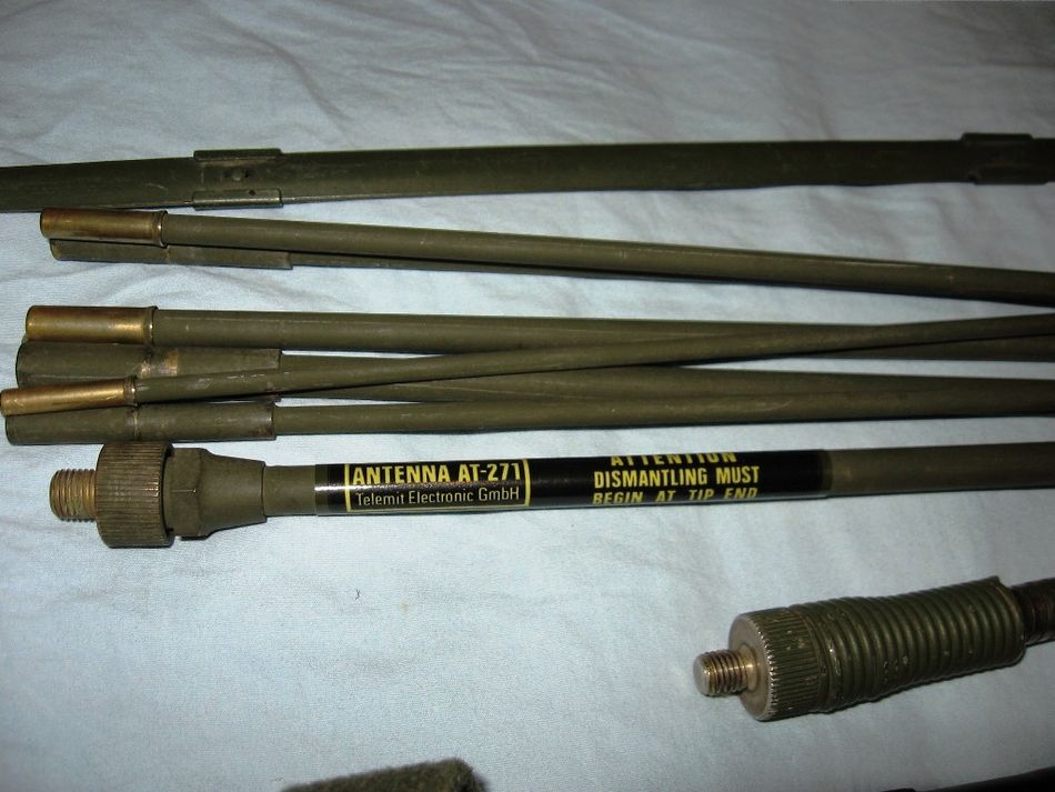

Antenas Telemit
Resta Microtelefono, Parlante y Antena Reel AT/984 8)
Notapor Patman » 15 Ene 2013, 21:48
Muy bueno lo suyo Mariano. En excelente estado.
Las dos tiras verticales son para asegurar la radio al arnes. Pasan por las manijas y usan las escaleras chiquitas para que quede ajustado.
Las tiras (staps) de abajo son para enganchar el conjunto al cinturon de combate. Van para la zona de adelante del equipo (panza del soldado).
Pero tenes que encontrar antenas US, no alemanas....

Notapor m606paz » 16 Ene 2013, 12:00
Gracias Muchachos!
Por ahora me quedo con estas antenas Teutonas!!
