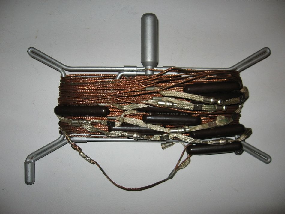

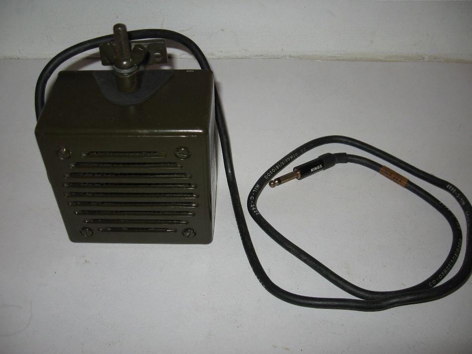

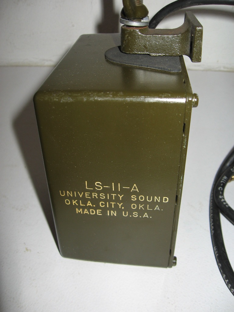

Hoy recibi para completar el GRC-9:
Las antenas AT-101 y AT-102
Cable para antena W-128
Y un parlante LS-11-A
Creo que ya casi falta menos... :D
Ahora resta organizar otro G-9!!!!!!

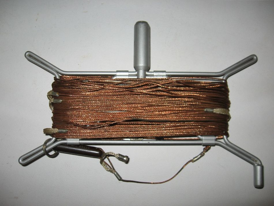

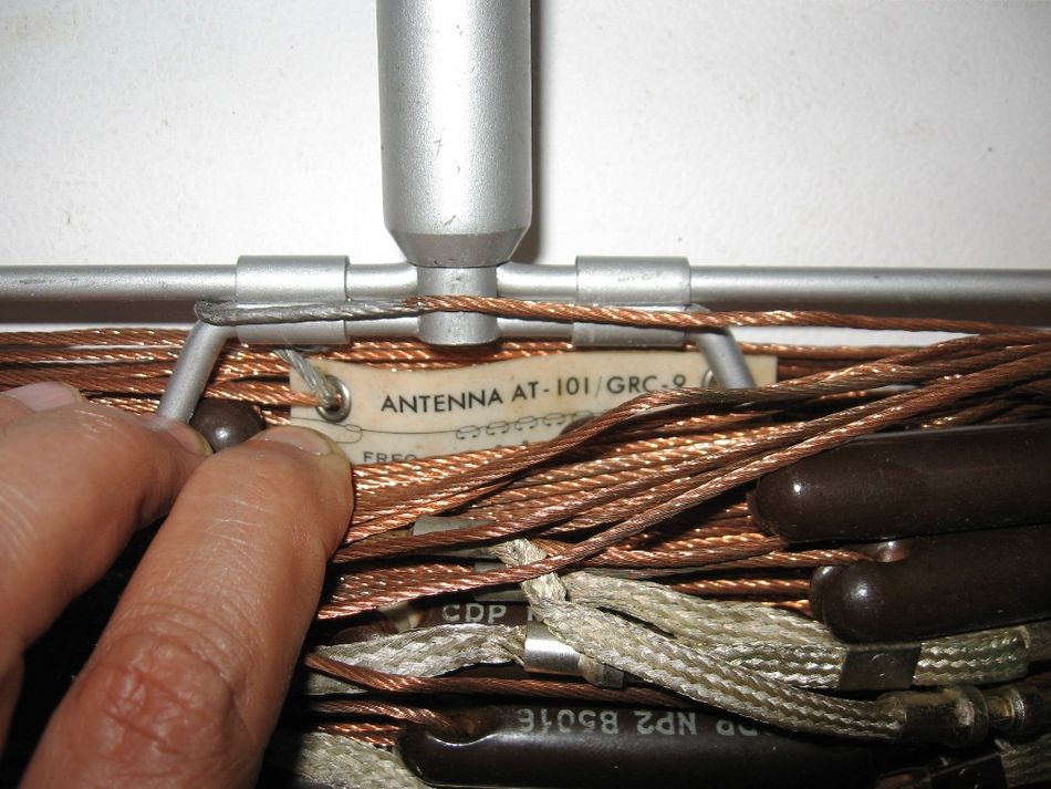

Mariano, veo que están muy enteras las dos antenas que conseguiste, ¿a quien se las compraste?.
LU2EAK
Eduardo Krapovickas
Mensajes: 225
Ubicación: Temperley

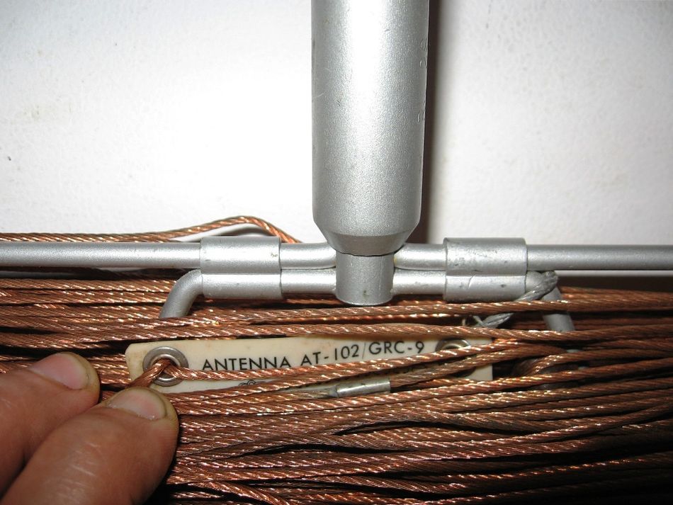

Notapor m606paz » 20 Nov 2011, 20:56
QSL la fecha Eduardo, entonces despues de fin de año comencemos a barajar fechas..
Las antenas se las compre a WA5CAB
Parecen no haber tenido uso, salvo el deterioro del paso del tiempo.

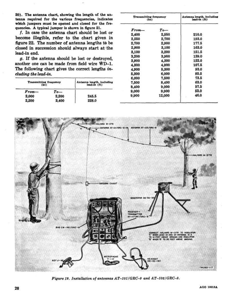

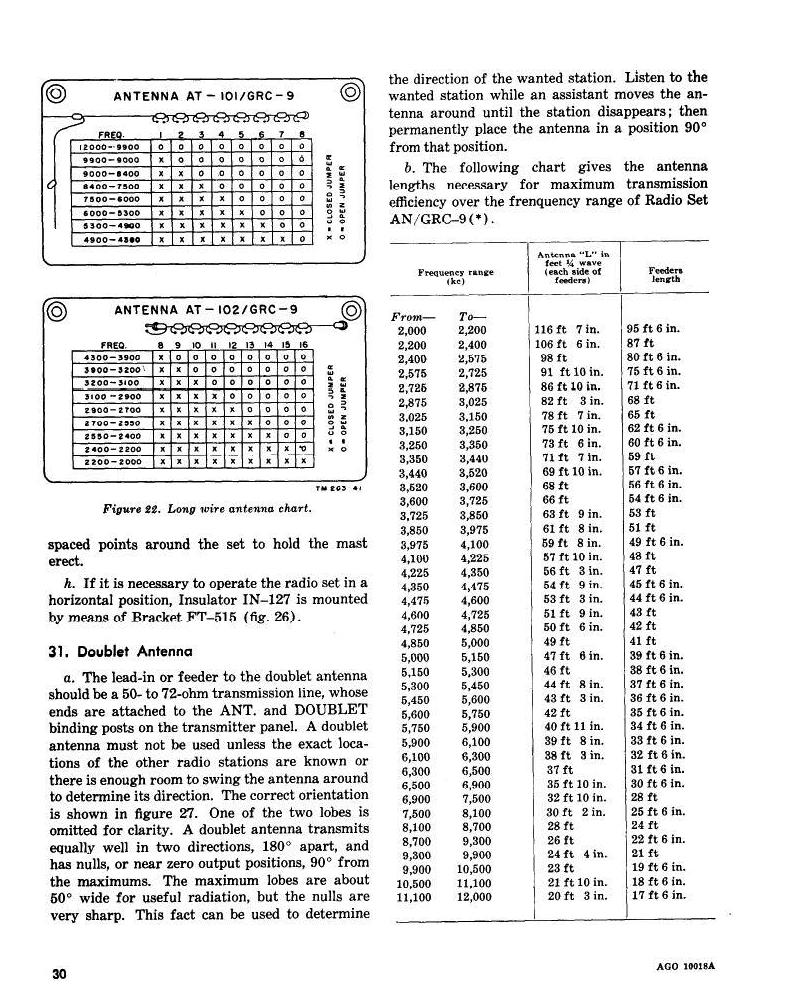

Aqui les dejo unas paginas del manual , para enteder en detalle estas antenas
AT-101
Frecuency Chart solo en la AT-101
De una lado
Del otro el Chart para el AT-102
AT-102

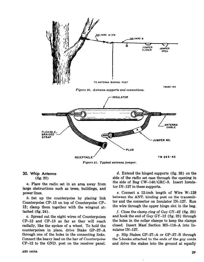

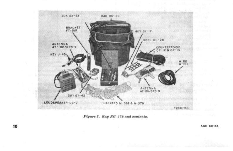

Como les comente , me faltan las sogas M-378 y M379 para colgar y tensar la antena.
Y esto averigue..
wa5cab escribió:Luis,
M-379 is 10'-0" long. Snap hook and egg type insulator at one end.
Robert
wa5cab escribió:Halyard M-378 is 80' long. The two halyards are used with several end-fed wire antennas including the two you mention. The intent is that the radio will be under one end of the antenna, near one of the poles, trees or buildings used to support the antenna. M-379 is used above the radio. M-378 at the far end of the antenna.
Robert
La M-379 se utiliza tambien para sostener las antenas instaladas en los vehiculos,por eso la abrazadera en la punta del gancho que se ve el la fotografia.

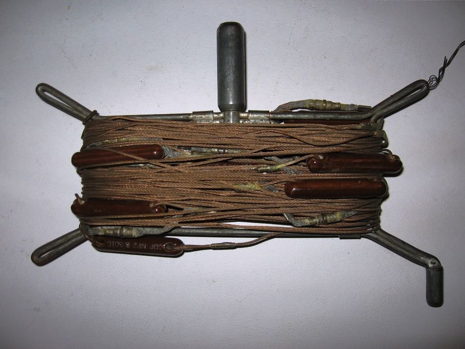

Notapor Patman » 20 Feb 2012, 22:18
Aca les paso fotos de los restos de las cuerdas M-379 (Halyard).
Solo tengo la M-379 (parte) y parece que venian con dos aislantes diferentes.
Uno marron como en la foto que pone Mariano y otro blanco mas ovalado (sera el egg Type?)
Cuanto salen estas cuerdas?
A mi me gustan mas los aislantes marrones.
Tengo como para armar el juego pero estaria tenerlas originales.

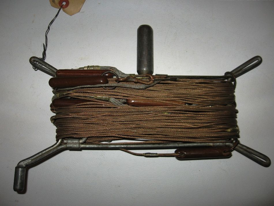

Notapor Patman » 20 Feb 2012, 22:21
Roberto tambien me dio este juego que no aparece en ningun lado del manual. Alguien sabe si es para alguna radio en especial?
Notapor Patman » 20 Feb 2012, 22:25
Y este es un accesorio que no sale en el manual de los 50', pero si en el de los 60'.
Insulator, Strain IN-86
Que seria como un aislante de tension pero no se donde va y el manual AN-GRC-9 TM-11-5820-453-10 no lo dice.
