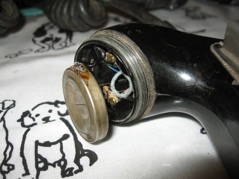

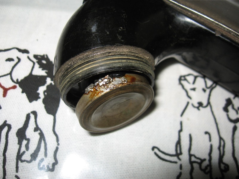

El Mic de mi H33, tiene un cable soldado al cuerpo de este.
Tengo la sensacion que no deberia es asi, pero ustedes diran.
Estas son las fotos.
El cable estaba apenas tocando, asi que volvi a soldarlo,pero ahora no funciona! :shock:
Saludos :D
Notapor Patman » 25 Jul 2010, 14:41
Hola Mariano,
No, ninguna de las versiones de los H-33 tiene la pastilla del microfono soldada. Los cables van atornillados o soldados a los conectores que estan en el cuerpo del handset. Si mal no recuerdo, a uno le llega un cable y al otro dos. De estos contactos, salen dos patas para hacer contacto con la pastilla en sus dos polos. Esto se hizo asi para que sea muy facil el cambiar la pastilla.

Notapor m606paz » 25 Jul 2010, 14:45
Hola Patricio.
Supuse que deberia ser como un telefono moderno.
Esta rota ó falta una de esas patas y hicieron esa adaptacion.
El calor de la soldadura puede haber hecho Kaput la pastilla?

Notapor Patman » 25 Jul 2010, 14:56
Podes probarla.
Con un multimetro lo pones para testear continuidad y tocas los dos contactos de la pastilla. Si la pastilla hace algun ruidito, estimaria que esta andando.

Notapor m606paz » 25 Jul 2010, 15:24
Esto parece Telescuela Tecnica!!! :D Y un Domingo!! :shock:
Primera Tarea:
En la pastilla del H33 no hay continuidad!!! Grrrrrrrrrrr Kaput? Donde se consigue una????

Notapor Patman » 25 Jul 2010, 15:35
Ja, ja, ja. Cuando medis A y B apretando el PTT cuanto mide? Si queres podes poner el conector en una morsa sin apretar mucho y asi te quedan las manos libres.
Esas pastillas de microfono son un poco dificiles de obtener aca. A mi me falta una tambien. Estimo que es mas facil ebay que aca y mas barato comprar uno entero alla.
