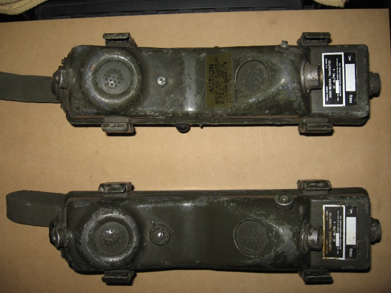

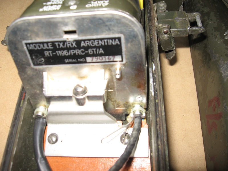

Aca te dejo fotos de la PRC6 que donará el switch . Es la de la Izquierda. Tambien me faltaria el soporte con resorte que traba el portabateria.
Esta es la mia . Fijate que falta uno de los "piquitos" , el inferior.
La carcaza de la donante se ve muy picada
Interesante la calco de la donante!
Con las transitorizadas, se debe tener en cuenta la abertura/cierre de la valvula?

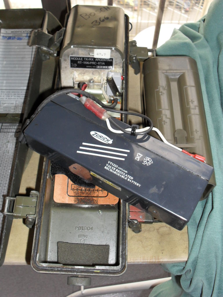

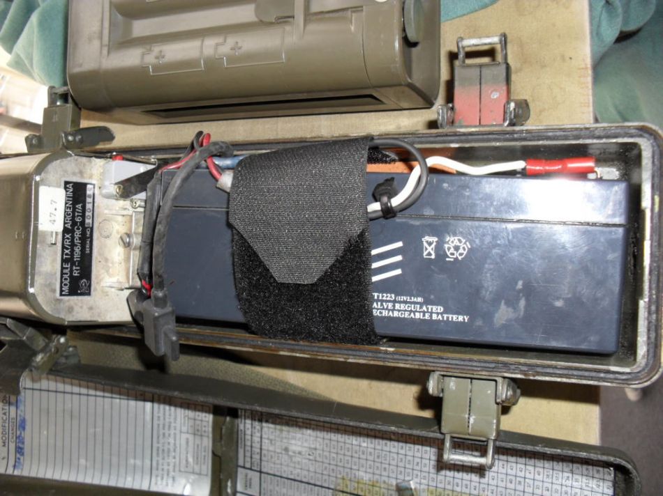

Esta tiene instalada la bateria de gel. Que te parece?

Excelente Mariano que tenes al donante.

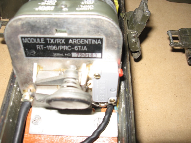

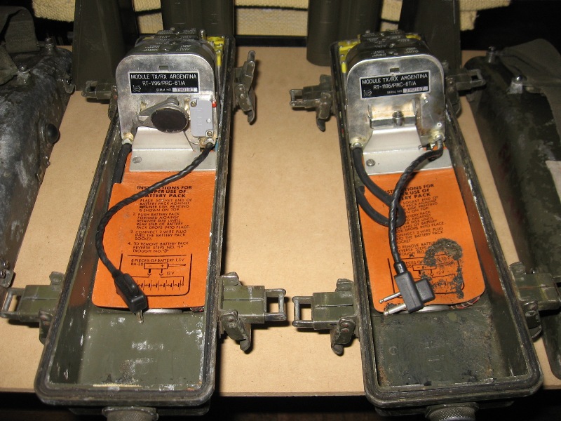

Ya que el modulo de la tuya no tiene el soporte para el tornillo, tendras que ver la posibilidad de usar un tornillo con tuerca. Eso implica que tendras que sacar el modulo.
Si vas a sacar el modulo, te sugiero que pruebes las dos y si andan, cambia el modulo y listo.
El modulo tiene 4 tornillos de sujecion. Dos debajo de la base de la antena y dos dos al lado del swich.
Cuando sacas los dos de adentro, podes deslizar el carton interior y proceder a desatornillar la coneccion del modulo a todo el resto del cableado. Son unos cuantos tornillos en linea. no hay que sacar los tornillos, solo aflojarlos. de esta forma, no tenes que sacar nada mas.

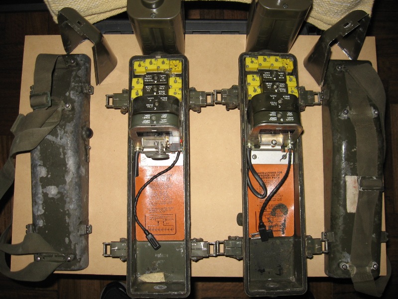

El donante tiene la chapita que sostiene la tapa que cubre el modulo, en su parte superior, entera. No veo que esté entera en la tuya. Es muy comun que se parta. Yo me traje una chapita sana de lo de Carlos ayer para cambiarsela a la mia.
El resorte que se ve en el donante es diferente al de la valvular. Este no tiene el sujetador del conector de bateria. Por lo que no se si cuando pones el pack original, este funcione. El resorte de la valvular no sirve, no llega a tocar el pack.

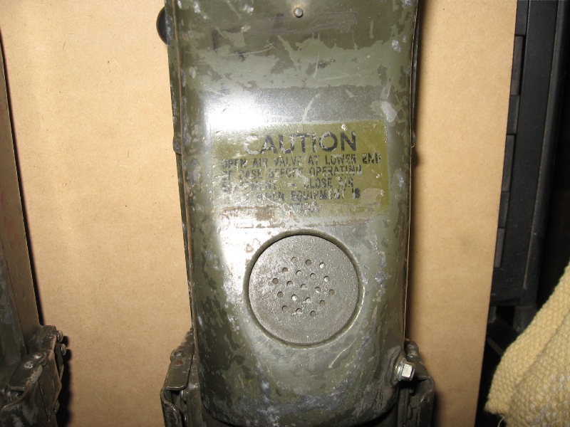

Con respecto a la calca o chapa en algunos modelos (roja o negra), era para las valvulares. Sin ninguna certeza: estimo que era para ventilar vapores de la bateria original. Pero porque no hay una valvula en la PRC-10?
Se que en las PRC-25 hay unas cajas de bateria con valvula por la generacion de hidrogeno (si mal no recuerdo). Estimo que es por el tipo de bateria.

Notapor m606paz » 04 Jul 2010, 22:58
De acuerdo a tus consejo, le conecte la bateria media descargada de la RT-3600 y soplan las dos!
Conecte un cable de 70 cm (dato que me aporto Martin) en el BNC y le di bateria.
Instale a unos 6 mts la RT-3600 en la frecuencia 47,300 Mhz y aca estan los resultados!

Si queres, podes verificar si todos los calibradores (las cajitas amarillas) estan bien en el numero que deben estar. Y de paso sabes en que frecuencia esta el cristal.

ojo con el tema del voltaje con pilas recargables,son de 1.2V,o sea 1.2x8=9.6v y 1.5x8=12V que son los necesarios para tener optima potencia,quizas mejor buscar una bateria de gel que entre en el aparato,de 12V y no usar el falso pack original

El amperaje seria la cantidad de tiempo que la bateria entrega los 12 voltios, de acuerdo al consumo de equipo. Es correcta la definicion?
Osvaldo esta usando una bateria de Gel de 12 voltios, 2,3 amper , y le dura muchisimo tiempo la carga.
Busco la misma bateria y con más amperaje?
Supongo que muchas opciones no tengo, por el espacio dentro de la PRC-6.
Escucho consejos y comentarios!!
Saludos :D
Notapor Patman » 05 Jul 2010, 09:53
Anoche, en la cama, estaba sacando cuentas y Martin tiene razon. Igualmente un equipo de radio trabaja con un rango de voltaje, por ejemplo de 10 a 13 V. (la thomson trabaja con 14,4 V, pero si le pones 12 anda igual). OJO nunca por arriba del voltaje maximo!!!!!
Igualmente estimo que es mas barata la bateria de gel que las pilas D recargables. Cuando le arme el pack a la Thomson, eran 12 D de 1,2 y pague unos 400 $ incluyendo el armado del pack.
Mariano, no te puedo asegurar que el tema del amperaje sea asi. Pero siempre escuche que una bateria de mas amperaje dura mas que una de bajo amperaje a igual consumo. Creo que siempre el amperaje se mide por hora: Ampers/hora.

Si la analogia hidraulica es correcta, por lo necesitas una bateria de 12V (la tension esta impuesta por el equipo) y la mayor capacidad que entre en el receptaculo del handy, con eso te aseguras un maximo tiempo de uso antes de recargar.
Notapor martinelterrible » 05 Jul 2010, 14:37
sisi mas o menos el asunto es asi como explico el amigo de sus recuerdos secundarios,una pila clasica D entrega 1 amp,o sea el pack de la prc-6 es de 12v 1 amp/h y dura mucho,por lo que la solucion de Bosch es mas que suficiente,

Seguire entonces con el proyecto de instalar una bateria de gel.
Lo que estaba pensando tambien es en dejar dentro de la PRC-6 un conector para el cargador.
Sera posible eso ó deberé desconectar y sacar la bateria cada vez que halla que cargarla???
