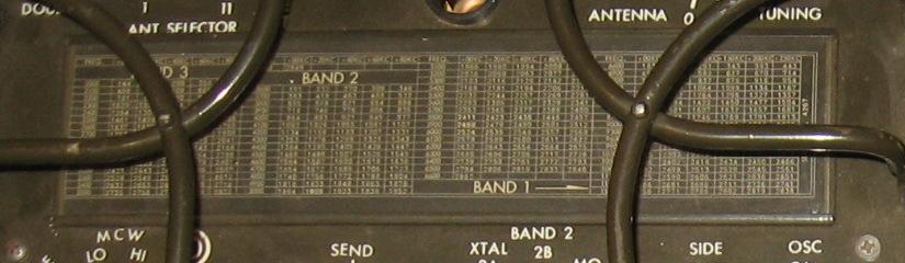

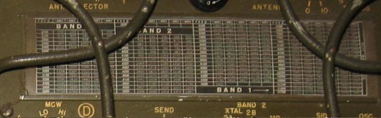

A ver como salen las cartillas...
El de la derecha es Crosley RT-77
El de la izquierda es el AVCO RT-77/A
El mio es AVCO. Podria ser que sea como el de esa. A lo mejor es por marca.
