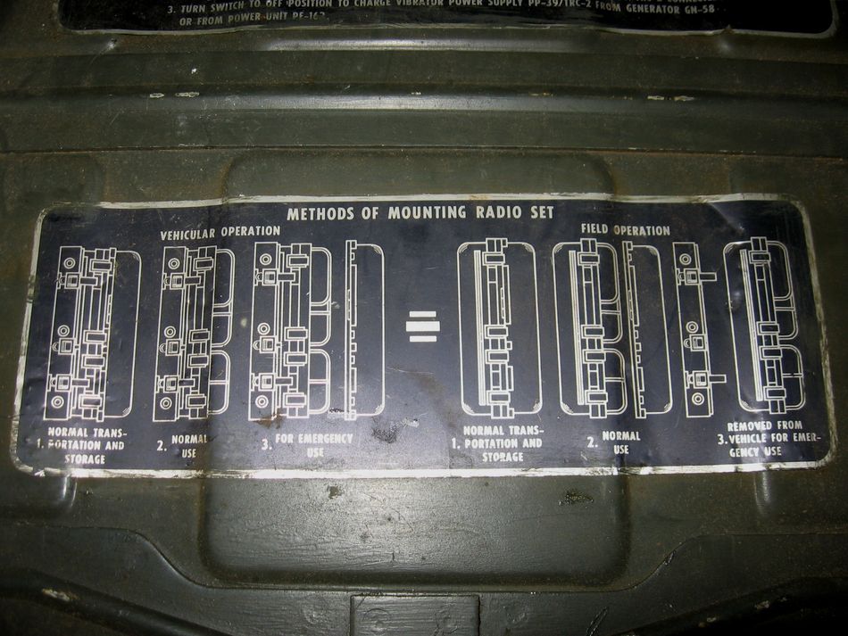

Notapor m606paz » 24 May 2011, 21:54
Estuve efectuando algunas mediciones.
Con la tapa colocada cerrando el panel de control ,el espesor que ocupa el equipo es de 19 cm.
Con la tapa colocada detras, el espesor que ocupa el equipo es 20 cm.
La tapa tiene un sticker, que indica donde se coloca la tapa, en diferentes usos. Despues subo la foto.
Notapor Patman » 24 May 2011, 23:50
Un centimerto es un centimetro para el canvas hace diferencia. Las fundas estan bien calculadas.
Notapor m606paz » 25 May 2011, 00:42
Este es el Sticker
Lo entienden?? :roll:
Notapor Patman » 25 May 2011, 10:32
La calca de la 1306 es igual pero tiene unas palabras al final, al lado del punto 3 en Field Use. y dice que la tapa se engancha a la montura antivibratoria con las oregitas que tiene. Pero esa montura solo se usa en los vehiculos. Y da a entender que en el caso de una emergencia, sacas la radio pero la tapa queda. En la de la angry9 no esta especificado.
Tampoco dice que va atras en la configuracion vehicular. El manual dice algo sobre como instalarla en el jeep?
