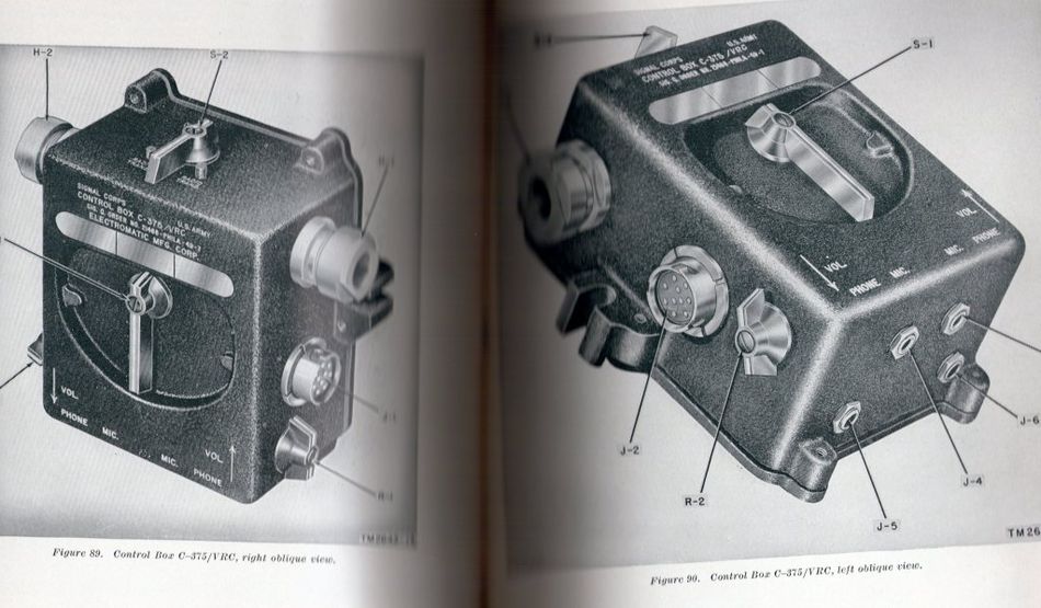

Tengo una inquietud sobre la unidad de control C-375/VRC, comunmente llamado control box, este presenta en la parte inferior cuatro hembras para un PL donde indican dos Phone y dos Mic. Alguien sabe cuales son los microfonos y auriculares que lleva ?
Aparentemente podrá adaptarce un T17, pero no me cierra que sea de la época y para esos equipos.
Si alguien tiene información del tema, se lo agradezco.

Notapor m606paz » 20 Nov 2010, 22:50
Marcelo
Leyendo el TM 11284 dice lo siguiente:
Audio Connectors J1 y J2 :
Provide for connections of Chest Set Group AN/GSA -6 (With Headset - Microfone H-63 U)
Mic.Jacks J3 y J4 :
Provide for connections of Microphone T-17
Cheers :wink:

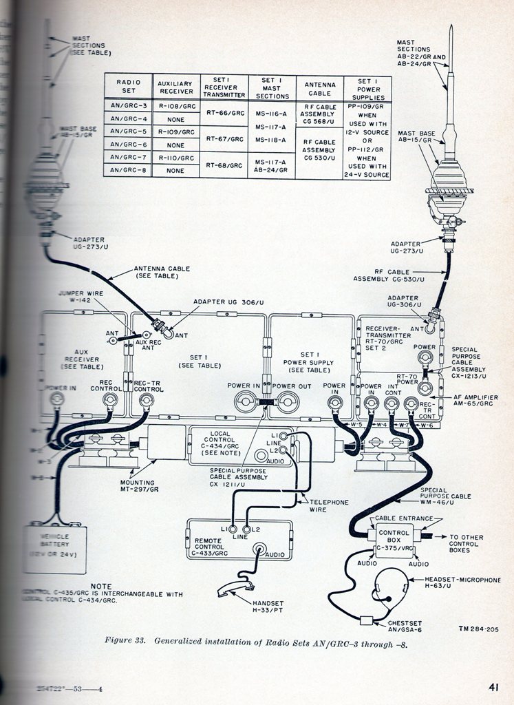

Notapor Ricardo » 21 Nov 2010, 22:27
Hola Marcelo, como estoy tratando de armar una AN/GRC-7, compré el manual, desde ya si queres una copia, contá con ella.
Buscando sobre tus comentarios encontré como adicional a lo que escribió Mariano, que los conectores que tiene en los laterales son los J1 y J2 y en la parte inferior los J3,J4, J5 y J6.
Para J5 y J6 dice lo siguiente:
"Provide for conection of Headset H16-Uor headset HS-30"

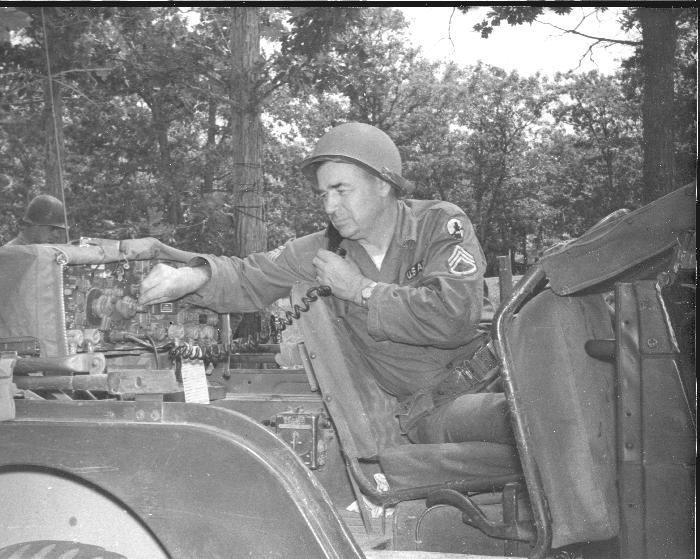

Notapor m606paz » 22 Nov 2010, 00:23
Marcelo
Alfredo tiene una foto de un m38a1 con el control box instalado.... a ver si encuentro la foto!!
Aqui esta!!
Por algo se la instalaron,no??? :roll:
Notapor m606paz » 22 Nov 2010, 00:46
radiohead escribió:
A ver, cuando no sé, no digo a nada no, puede ser, pero para mí es sobre una frecuencia fija, que puedan hablar entre ocupantes de un mismo vehiculo
Tiene la entrada de plugs, que teoricamente va el T17, con un aricular, desde allí creo que por el intercom GSA 6 te comunicas internamente, va no se, no se como funciona la configuración !
A ver.....si relaciono, digo si en el campo operaciones,el altavoz del parlante muy poco se podría escuchar, y quizás el auricular y microfono eran una manera de obviar el altavoz y pulsar dandote vuelta,si la radio estaba atrás del vehiculo, el C-375 tiene tres pocisiones, que una fuera interna y las otras dos externas ? podría ser....es la unica que le veo como ventaja
:roll:
