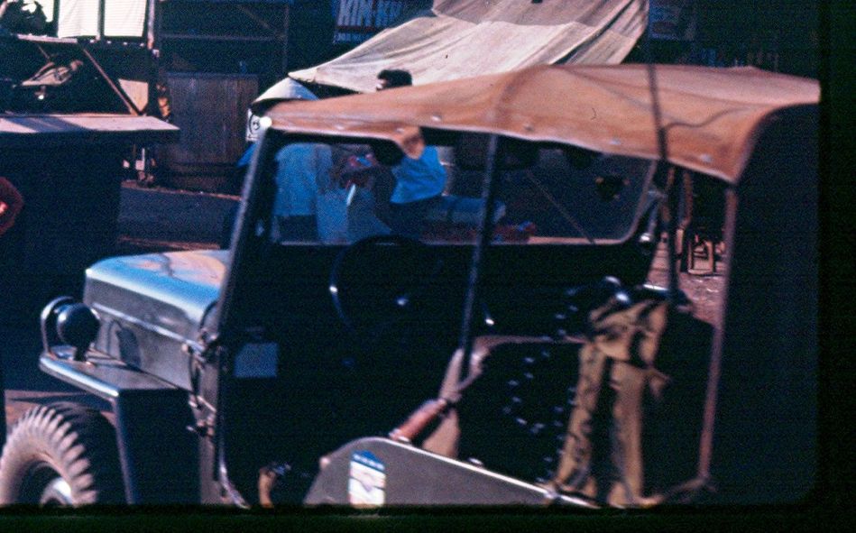

Despues de leer el primer post sobre equipos de radio, quería aplicar al estudio de la primera foto de época que aparece aquí:
viewtopic.php?f=35&t=464&start=30
Que opinais?

m606paz escribió:ARVN Unit - HWY to Xuan Loc - 1967
Brillosa la pintura del capot,no?? :roll:
Parece una radiomochila!
Martin ó Patricio tiene más ojo, no parece ser una PRC-25, pero si podria ser una BC-1000 ó PRC-10?
Me desorienta el arnes...

Notapor Patman » 10 Nov 2013, 16:48
No llego a ver que equipo es. Se ve que la antena sale de el, por lo que podria ser una mochila como dice Mariano. La mochila podria ser una de PRC-10, pero tambien se parece a la de GRC-9. La antena podria ser la larga de la PRC-10, pero no me suena que este instalada vertical.

El equipo es un prc 25..amplien la foto y se ve la estructura metalica que tiene el arnes

Notapor m606paz » 11 Nov 2013, 21:32
David
Aqui encontre la foto original y con mayor tamaño
http://www.flickr.com/photos/26574751@N ... otostream/
La explicacion de Patricio es clarisima!

Rastrillando la web, la mochila que usaba el ARVN seria esta
La radio en el M606 estaria dentro de este tipo de mochila?

Notapor m606paz » 11 Nov 2013, 22:21
David
No hay una radio en particular para el M606. La radio que vez sobre un jeep es de acuerdo a la necesidad de comunicaciones de la unidad donde estaban esos vehiculos. Encima el jeep es 12 voltios, asi que esa caracteristica limitaba la instalacion de equipos sobre el mismo.
Creo que como dice Martin, la radio podria ser una PRC-25 y dado la forma de esta , entraria en la mochila del ARVN.
Fijate en esta foto el tamaño de la radio y la mochila
Yo para tu jeep buscaria una PRC-25. No te la compliques instalando equipos de radios y bases de antena.

Notapor Patman » 11 Nov 2013, 23:57
Dentro de esa mochila puede haber una PRC-25 como una PRC-10. Ambas no se instalaban solas en un jeep y menos en una mochila. Esa radio esta ahi de casualidad. En ese momento la pusieron ahi para usar, pero no es una instalacion fija.
Como dice Mariano, lo mas facil es la PRC-25 pero yo con la bandeja y el adaptador correspondiente, que la transforma en una VRC-53. Hay un manual especial para esa radio que te muestra como se instala. Lo que no me acuerdo es si hay que cambiar algo dentro de lo que seria la bandeja adaptadora porque a ella normalmente le llegan 24 Vts y esa parte (que llaman amplificador, aunque no amplifica la señal) la transforma a 12 (entre 12 y 15) Vts y 3 Vlts para que la radio la use.
