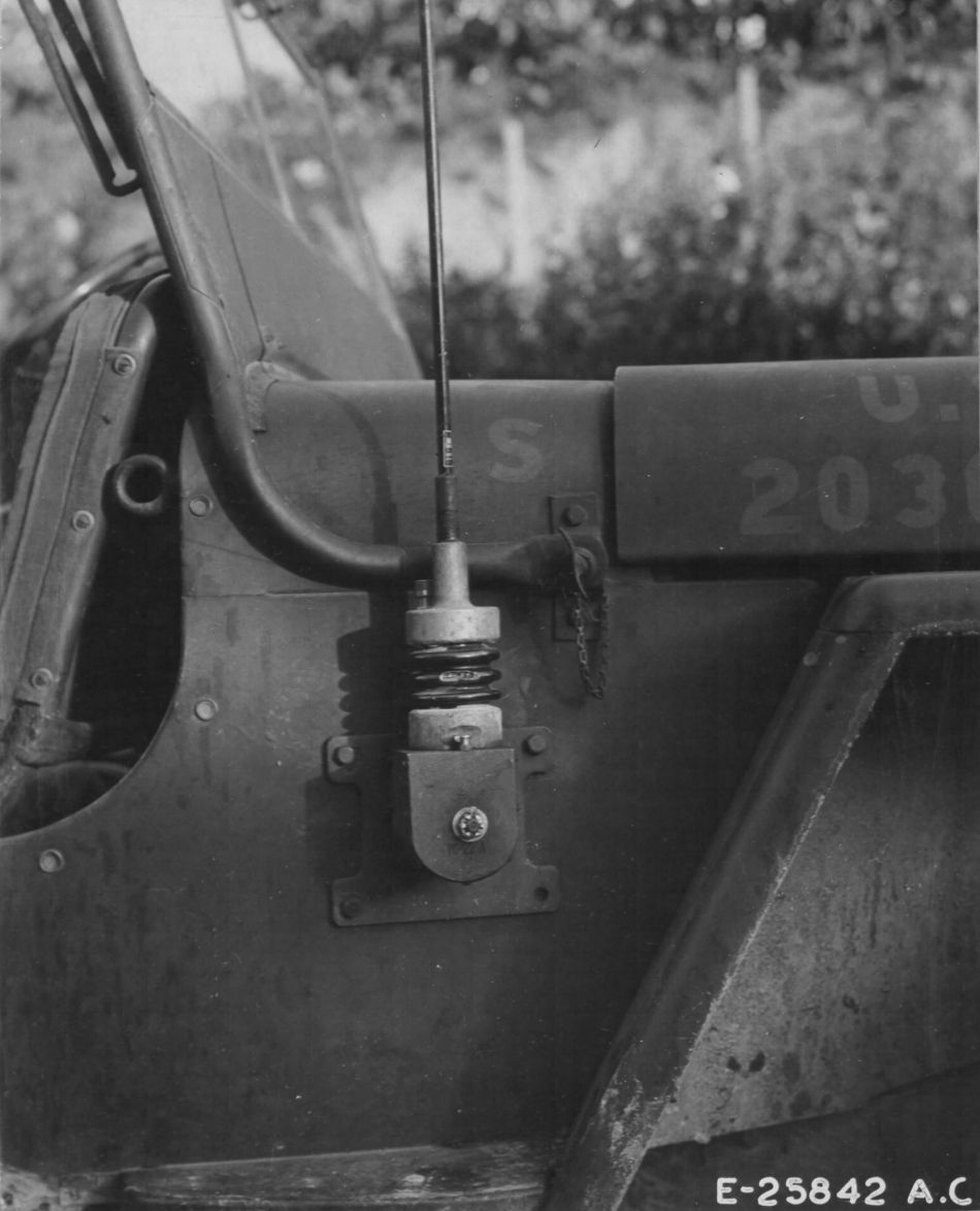

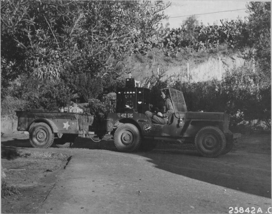

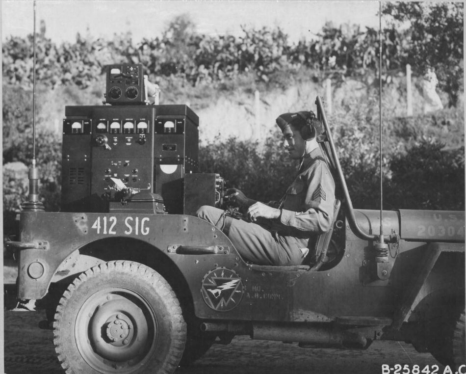

Que radio sera esta???
Notapor Patman » 06 May 2010, 18:26
Una muy grande....
Notapor martinelterrible » 08 May 2010, 01:14
por que se habra decidido eso??
El equipo es un SCR-399,que se compone del ropero de transmisor bc-610,y el receptor bc-312...lo que normalmente se montaba en una van de comunicaciones CCKW 6x6 con su grupo electrogeno atras,la base de antena es una MP-22.
El asunto es que no se ve como lo alimentan,ya que normalmente es un trailer,y el por que del engendro,ya que es un equipo de comunicaciones de largo alcance a nivel divisional..por lo que se usa normalmente una van ya que es centro de transmisiones divisional...tambien podriamos suponer,que es un vehiculo centro de datos de una cabeza de playa...pero en normandia el primer equipo desembarcado y que hizo el colntrol de tiro en omaha y utha fue el bc.654..misterios ww2
Notapor martinelterrible » 08 May 2010, 01:19
como dato..tenia unos 400wats,como el grc 106......que si entra bien en el mutt..

De esta foto salieron las anteriores...
Que habria en el trailer?? :roll:
Notapor martinelterrible » 11 Dic 2012, 22:10
el grupo electrogeno!
Notapor m606paz » 11 Dic 2012, 23:03
martinelterrible escribió:el grupo electrogeno!
Pero cual??? :roll:
