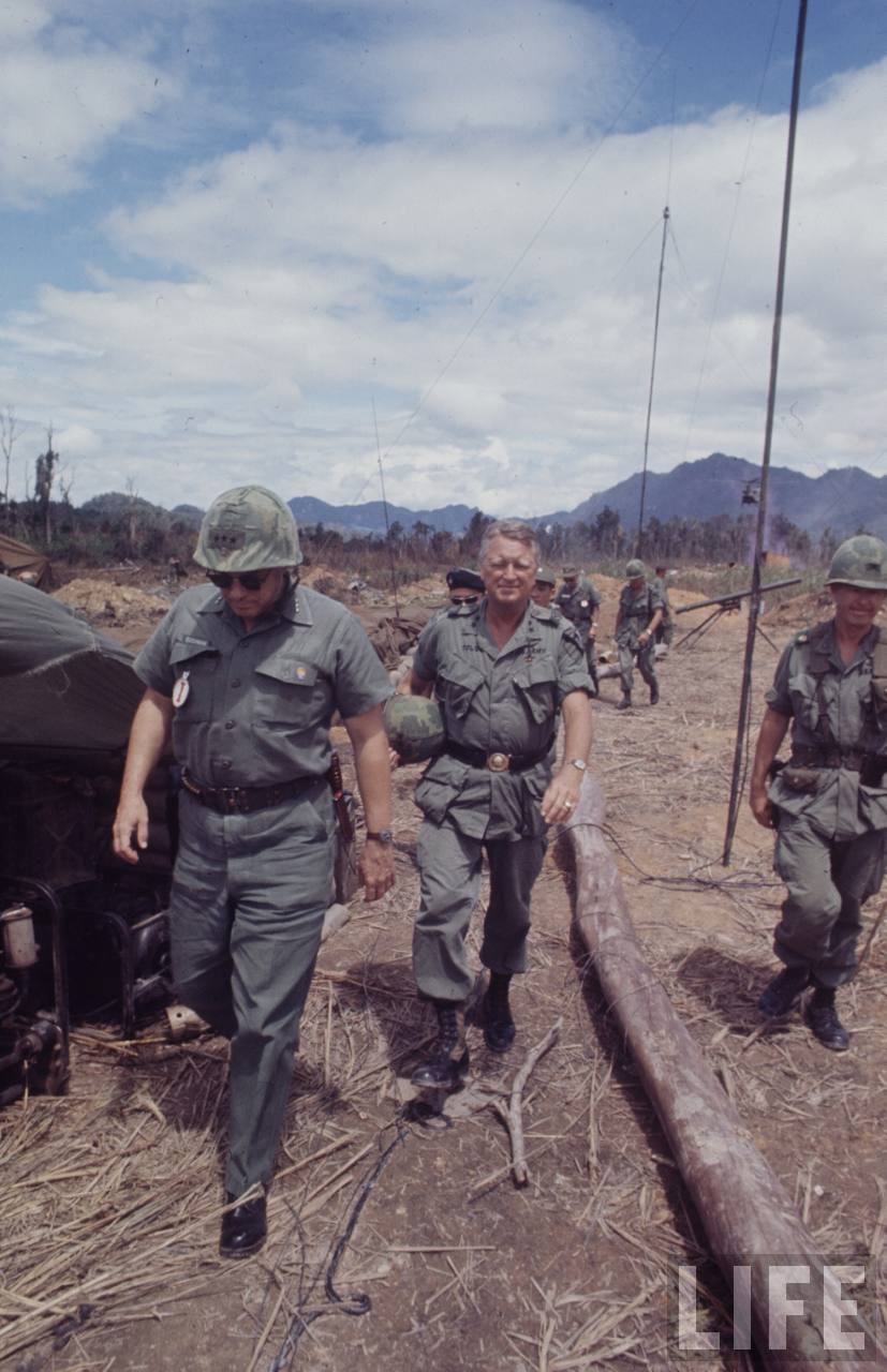

A Shau Valley - Vietnam
Photographer: Co Rentmeester
Interesante foto, no solo por las antenas, sino por los dos grupos electrogenos en el interior de carpa.
El de la Izquierda debe ser uno de 4 cilindros,por el silenciador, y a su derecha un MEP de 2 cilindros.. :wink:
Notapor Patman » 08 Jul 2011, 08:18
El de la derecha puede ser de 24 V como el que yo tenia.
El otro es de 4 cilindros y tiene opciones de 240 a 110 V AC, con diferencia en los ampers. Tambien lo tuve en su momento.
Ahora los extraño. Estoy tratando de recuperar el de 24 V.
Notapor m606paz » 08 Jul 2011, 09:53
El chiquito por que no puede ser el de 110/220? :roll:
Un tema tactico de organizacion que no conozco? :oops:
Notapor Patman » 08 Jul 2011, 10:18
Estimo que por las antenas, necesitan 24 V para las radios. Y para que tener otro grupo que de 110/220 si ya tienen el grande.
Pero es solo suposicion.
Notapor martinelterrible » 08 Jul 2011, 14:31
si es un centro de mando,a nivel divisional las ordenes se mandaban por RTTY,y las teletipos son 110v (las ordenes maso importantes son escritas,sino nadie se hace cargo);los shelters solian tener al efecto un dinamotor 24v/110 V para esos fines...de todas formas la logica es la inversa,el grupo chico 110,el grande 24v; ya que los equipos de esa epoca consumian un asquete en 24V,mientras que el consumo en RTTY es pobre,un motorcito de 1/10 hp como mucho.
Notapor m606paz » 08 Jul 2011, 14:51
Osea, que no esta mal que lleve en el trailer del M606 un grupo electrogeno 110/220.. :wink: :wink:
Que dicho sea de paso, debo terminarlo y dejarlo funcionando para AC :?
Notapor Patman » 08 Jul 2011, 14:57
No te sabria decir. Yo tuve los dos grupos y el grande es para 110/240 AC con 1 a 3 Ah.
Y en Vietnam todas las radios en configuracion base o vehicular son 24 V.
Lo que no me acuerdo es si el grupo grande entregaba 24v por otro lado.
En un costado tendia 4 conecciones que eran para 110/240 y 1 o 3 Ah dependiendo como conectabas los dos cables. Pero tambien tenia un par de hembras como los enchufes hogareños pero estilo americano (dos patas planas paralelas y una de tierra).
Ahi estan los cuatro tornillos de coneccion y los dos conectores laterales
Notapor martinelterrible » 08 Jul 2011, 17:00
Yo tuve uno grande que despanzzurre con la idea de hacer un ultraliviano,y me quede el motor,el generador lo regale,era de Deza,que tuvo unos cuantos,casi todos los grande de 4 cilindros en 24V,creo que eran 6,4 24V y dos 110/220V..de todas formas aca deben haber sobrevivido mas los 110/220,porque vaya a saber para que se usarian.
Mariano,en el 606,va perfecto ese grupo,en el trailer se llevaba,con guirnaldas de colores,y un secador de pelo!!!! jajajajajjaj
