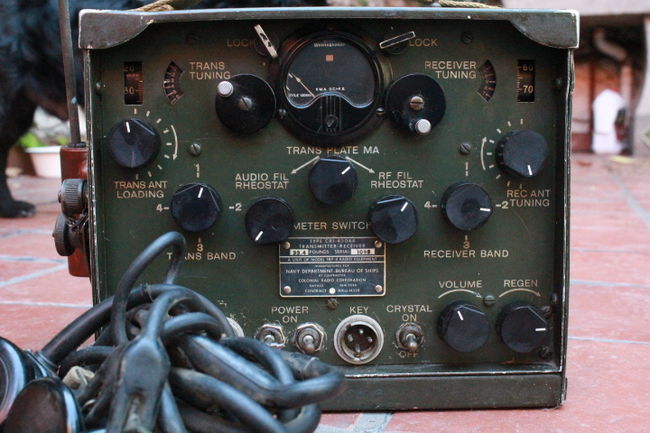

Notapor martinelterrible » 05 Nov 2011, 18:17
Los equipos mas celebres usados por los marines,durante la ww2,fueron,la MAB,que cumplia las funciones del BC-611 en el ejercito,el TBY, que era el equivalente tactico de la BC-1000, el TBX,que junto con el TSC eran los equivalentes al BC-654 en el ejercito,en lo que a aplicacion se refiere
La MAB ya la tratamos en otra oportunidad,ahora vamos por el TBY.
El TBY es un equipo portatil tipo mochila,de concepcion muy parecido al BC-222,y BC-322.Estambien un equipo de vhf,en el rango de 28 a 80 Mhz,de 1/4 W de salida,que opera en AM,y MCW.
Es de tamaño muy compacto,y sumamente liviano,su receptor que es independiente del transmisor,es regenerativo (como el BC-222)

Notapor martinelterrible » 05 Nov 2011, 19:14
sisi es el Peruano,esta bastante entero,le faltan las valvulas de repuesto que van en la tapa y unas llaves allen que vienen tambien alli,que eso lo tiene Deza..sera cosa de ir completando..tambien le faltan las correas de lona que sujetan la bateria,pero eso hay aca,porque es similar a la de la bc 1000 y tiene tambien Deza....aca supongo que se usaron porque antenas,mic y auricular con su raro conector,etc hay bastante de Deza..pero equipo nunca vi,quizas los desarmaron en su momento..tambien hubo de Deza,TBX y TSC.

Notapor martinelterrible » 05 Nov 2011, 22:27
los accesorios los tengo de Deza, incluso de las bobinas de antena habia un monton,no se la puse para las fotos,porque no se donde la meti,ya aparecera....,si se buscan se encuentran los accesorios de Deza,habia en Pedro Moran,las TBY completas salen una boludez,y con mochila vi una el año pasado,pero paso los 500 dls....todo lo canvas suele ser mas caro que el equipo....hay que buscarlas medio incompletas de accesorios,cierran a menos....todo lo usmc se paga en eeuu.y a eso sumale la serie pacifico..es como cuando hicieron soldado rayan o band of brothers.las bc 611 y bc 1000 se habian disparado!! efecto hollywood..busca por mercadolibre brasil,suele haber,las usaron,pero las vi muy manoseadas en gral alli
