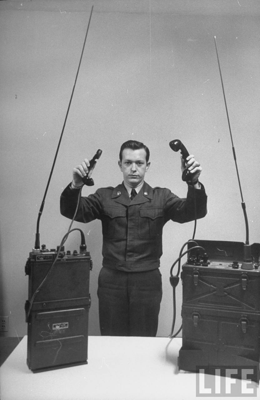

New and old walkie talkies. Ear piece on new one (L) can be slipped under helmet, costs twice as much, is lighter and more efficient.
Date taken: February 1952
Photographer: Mark Kauffman
Creo que la idea de la foto es mostrar los cambios de tamaño, ya que las frecuencias....difieren? :roll:

maso,en realidad la scr 300 esta dentro del rango de la prc 10,que es mas amplio,ambas son FM

No lo había pensado lo del microteléfono, afinaron el auricular para usarlo con el casco. La PRC-10 de la foto debe ser un prototipo o de los primeros modelos ¿vieron el conector del microteléfono?

Si el H-33 es uno de los mejores diseños que se logro y aun hoy es usado por radios modernas. Hay copias de el en todo el mundo.
La Pric-10 es la PRC-10 frente escalonado, (luego vino la PRC-10A que difiere un poco - frente plano). Podria ser una de las primeras. Observen la base de antena que es de color metalico. Luego vinieron con una cobertura plastica o pintadas del mismo color de la radio.
El conector es de los U-161/U mas primitivos, que tenian goma. Luego se lo reemplazo por un capuchon metalico con tres tornillos.

Gracias por la información, al U-161/U no lo conocía.

El U-161/U es el mismo conector de 10 contactos que el U-77/U. La unica diferencia es el largo del capuchon. El 161 es un poco mas largo que el 77. El 77 es un poco mas moderno que el 161, el cual es el standard de la PRC-10, 6 y otras de esa epoca (aunque pueden estar mezclados)
