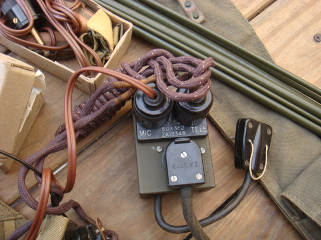

Al inicio de la ww2,los ingleses tenian distribuida como radio a nivel pelotón ,la man pack WS-18,fue desarrollada a inicios de 1940,tenia una potencia de 0,25 W,y el rango era de 6 a 9 Mcs, en AM.
Dicho equipo era de pobres prestaciones ,y de tamaño considerable para la potencia en juego,por lo que se decide hacer un nuevo desarrollo para su uso a nivel pelotón, que sea mas portable ,siguiendo con los lineamientos europeos en su configuración ,y usando tecnologia conocida, este nuevo equipo fue el WS-38,del que hubo tres versiones ,la I,la II,y la III, mas una version vehicular,para AFV ,el ws 38 AFV.
Era un equipo de 5 valvulas,0,2W de salida, operaba en R/T, y era transportado, las versiones I Y II,en el frente al estilo del Dorette aleman,en el lugar del portacargador de Bren.
La version III,que era básicamente el mismo equipo,tropicalizado,se llevaba en una pequeña mochila.
Al igual que sus contrapartes alemanas,los ingleses hicieron en este tipo de equipos un uso difundido de los micrófonos de laringe.
El equipo de la foto vino de UK a traves de Ebay,en estado inmaculado ,al costo de un equipo maltratado local.
Cabe acotar que en el terreno de deza existian restos de laringofonos como el de la foto, por lo que supongo que algunos equipos tuvo el ea,seria cosa de ir a ver al museo de ejercito, donde seguro quedaran uno de cada uno tipo pattern roon como es en otros paises limitrofes

A la izquierda del equipo esta la fuente
Radiotransmisor Martin de eBay
