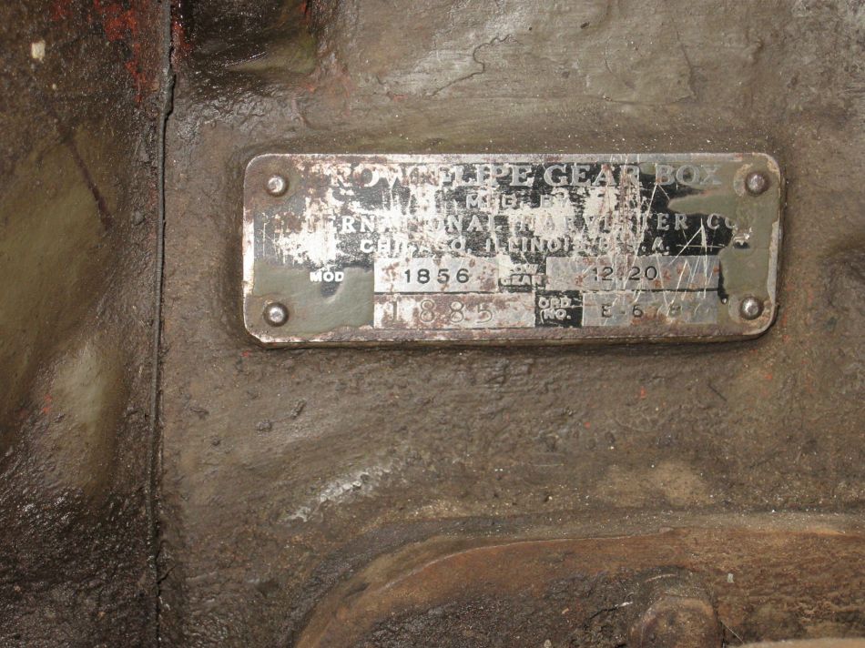

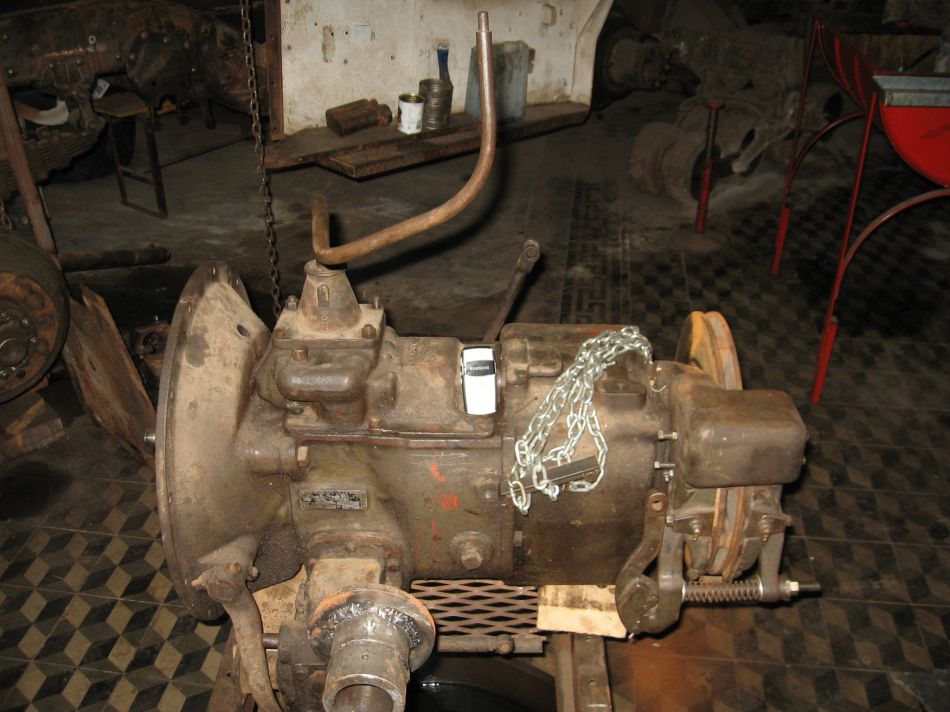

Aprovechando que aun no se instalo el motor, se procedio a bajar la caja y darle una revisacion.
La dataplate

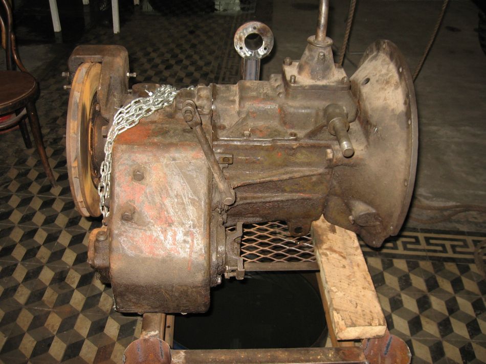

Se verifico que los engranajes y demas piezas estan en perfecto estado. Se encontro que faltan unos pernos que impiden que se use la traccion delantera más alla de la 2° marcha.
Seguramente una modificacion del Ejercito.
