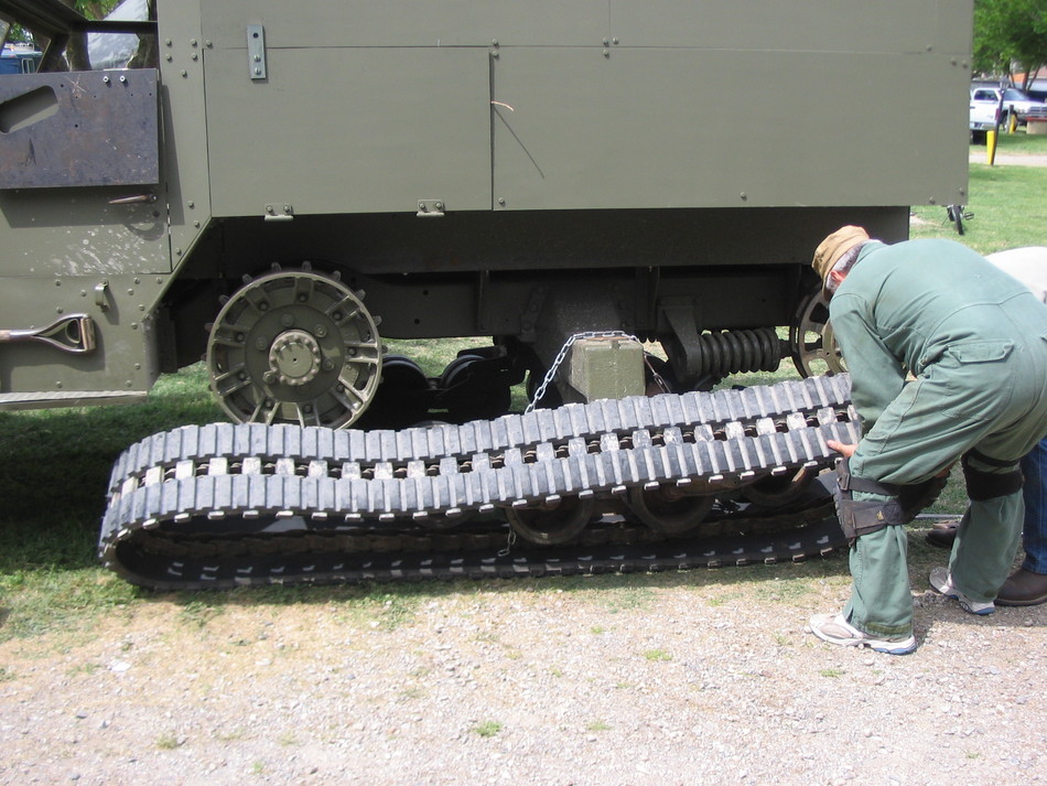

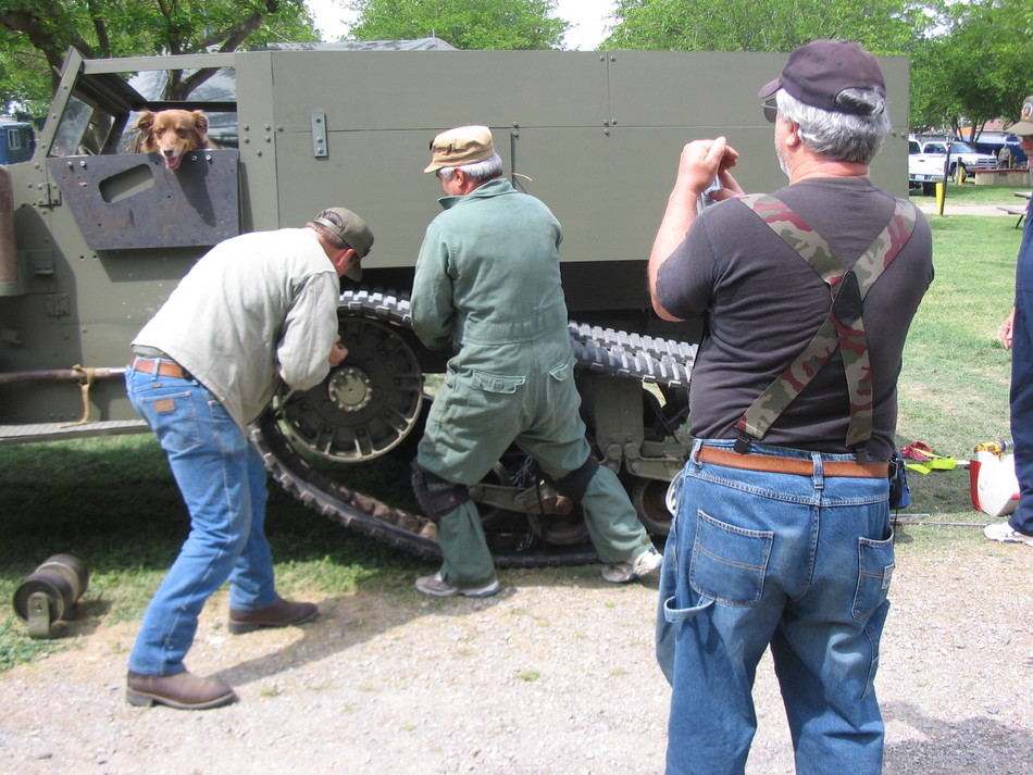

Notapor m606paz » 26 Sep 2010, 22:56
La que nos espera el sabado!!! :roll: :shock: :roll: :shock:
Levantaron los boggies y sacaron el rodillo superior!!
ATENCION!!!!!!!!!!!!!!!!!
Las orugas deben tener pintadas la direccion de avance!!
Ven la flecha????
Ahhhhhhhhhhhhhhhhhhh :shock:
Me parece que voy a seguir pintando bidones.... :roll:
Instalando orugas
Notapor dongaston70 » 27 Sep 2010, 15:19
Lo de levantar los boguies es imprescindible, sino quedan haciendo fuerza hacia abajo. Lo que me parece bastante piola, y no lo había visto, es lo de sacar el rodillo de retorno. Sin dudas, facilita ubicar la oruga en su lugar (recordemos que pesa algo de 250 kgs...), total, la tensión se le da después, con la rueda tensora.
Saquen fotos con el Tatu!!!!!

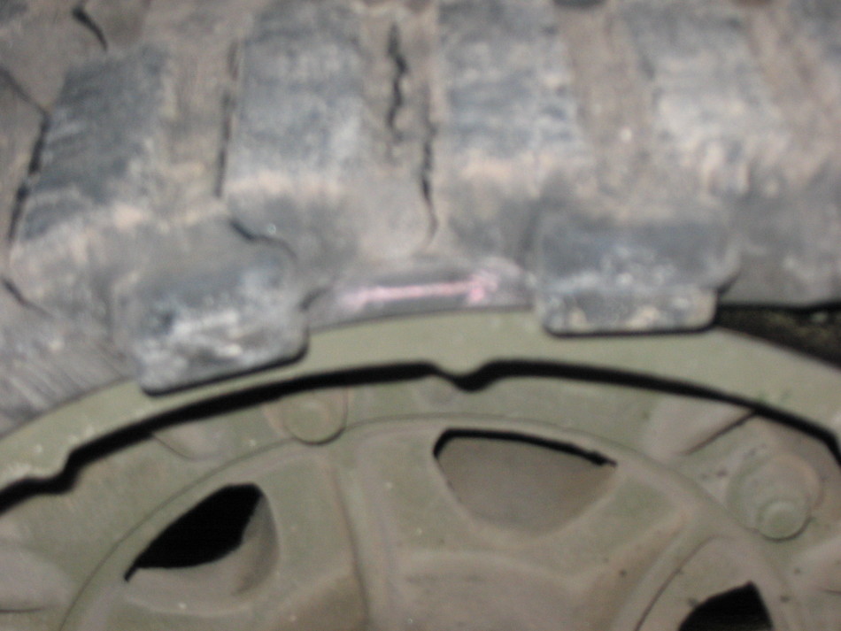

Notapor m606paz » 27 Sep 2010, 21:36
Sabias lo de la flecha de sentido de giro Gaston???
Sentido de giro orugas semioruga
Notapor dongaston70 » 27 Sep 2010, 22:06
Si, las orugas tienen un único sentido de giro, ya que las chapas guía tienen una sola forma más "natural" de entrar en las diferentes secciones del tren de transmisión.
Obviamente, este sentido de giro es para uso prolongado, ya que al dar marcha atrás, se invierte el giro. Y una cosa, cuidado con la marcha atrás, hacerla muy despacio, y más si la superficie es altamente adherente como asfalto u hormigón. Se pueden a llegar a cortar las orugas si se la hace en forma brusca. Algunas cosas de estas las explica en un manual de conducción de semioruga (original WWII) que compré en eBay.
