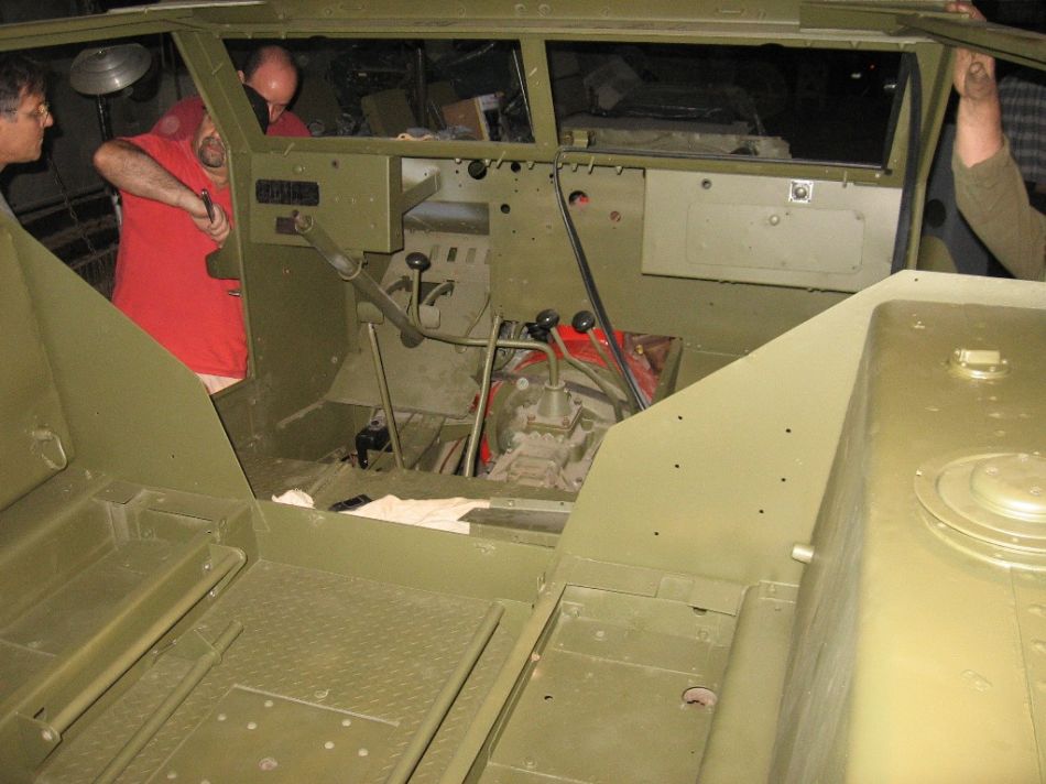

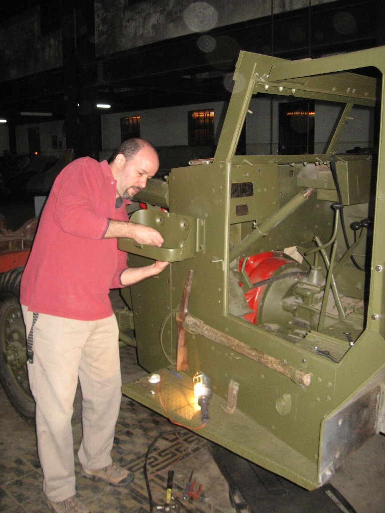

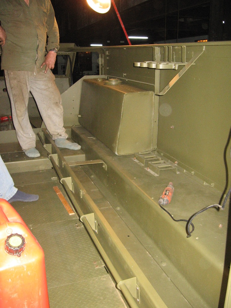

El jornada siguio con el pintado de los tanques de combustibles y el armado de más piezas en el semioruga
Contamos con la ayuda de Raul , Marcelo ,Alberto , Carlos y Diego más el resto que ya conocemos :D.

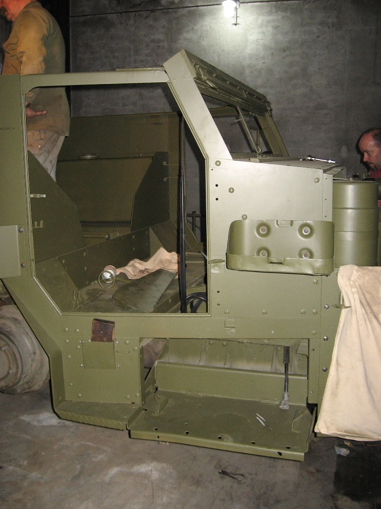

Portabidones de Agua instalados
Instalando los tanques
El otro portabidon de Agua
Tres personas para poner un portabidon!! :shock: :D

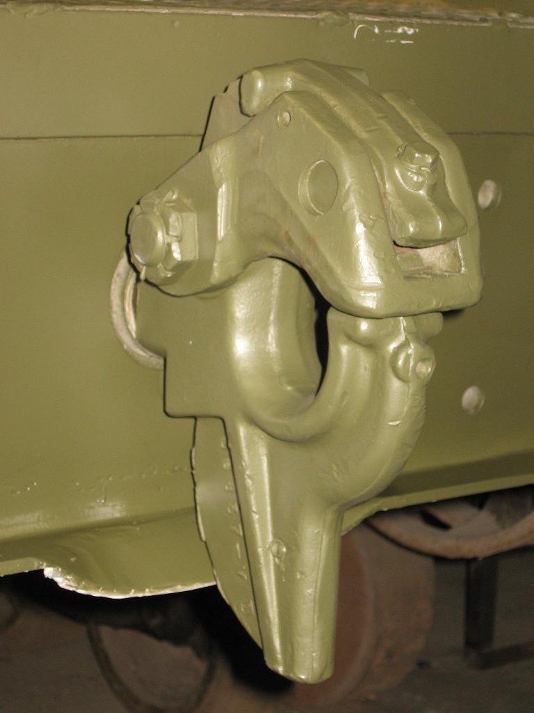

El Gancho Pinzote

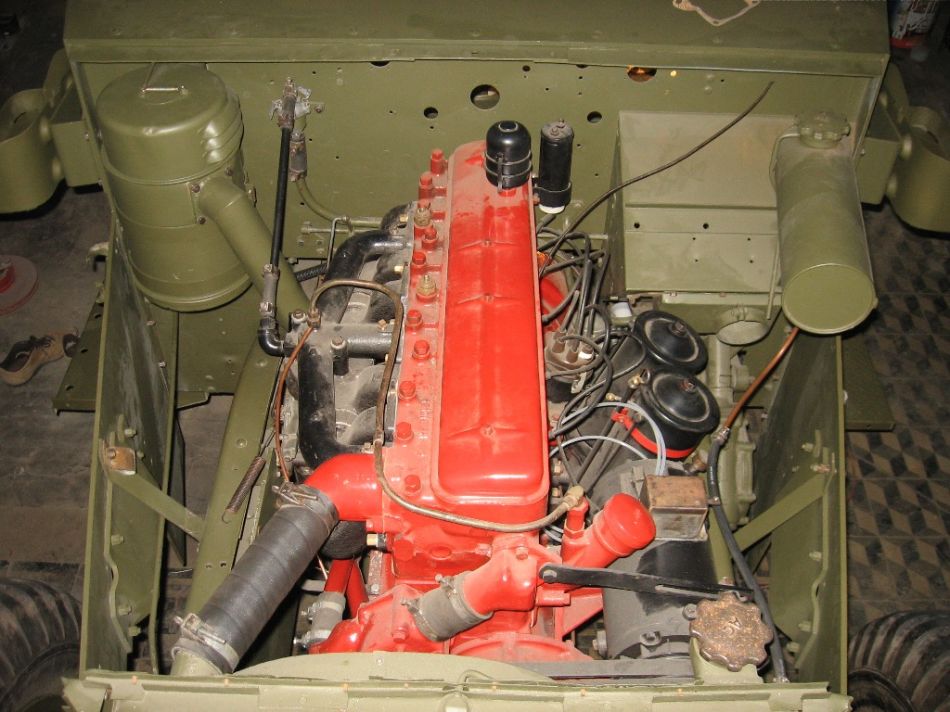

Una vista del motor, practicamente listo para arrancar!

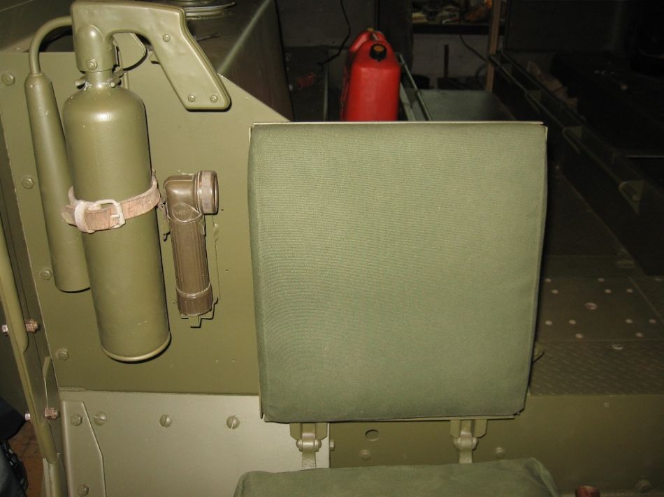

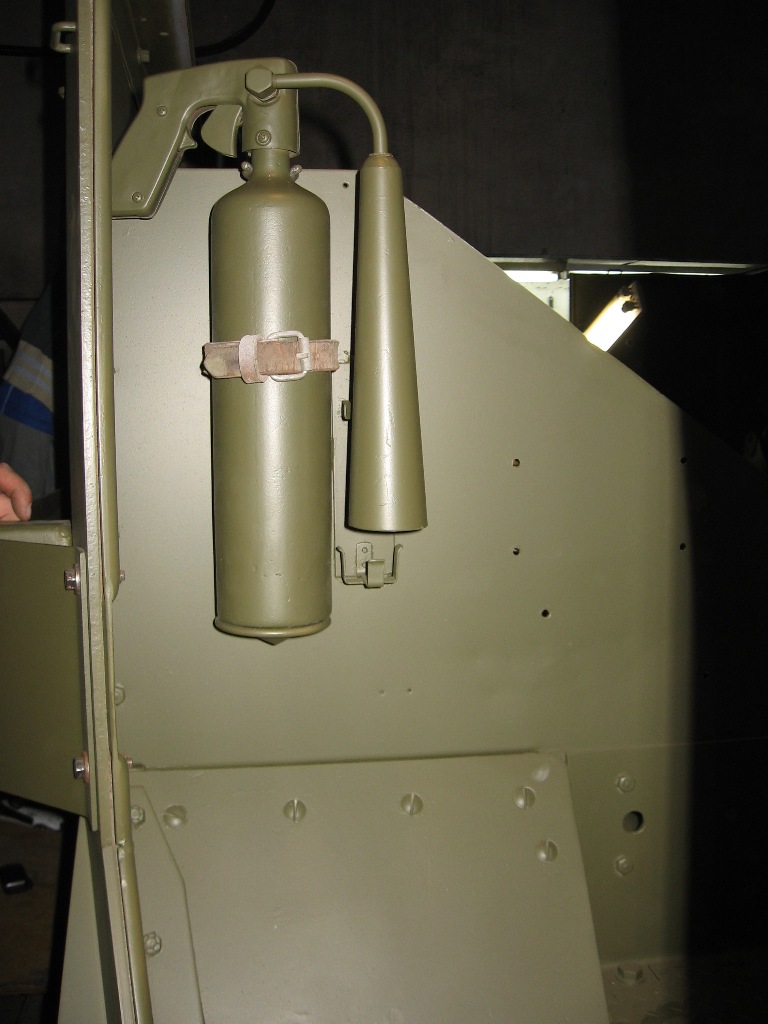

Asi queda colocado el matafuego

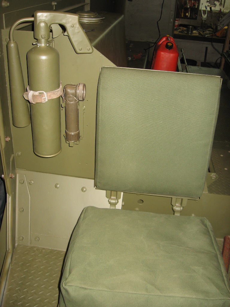

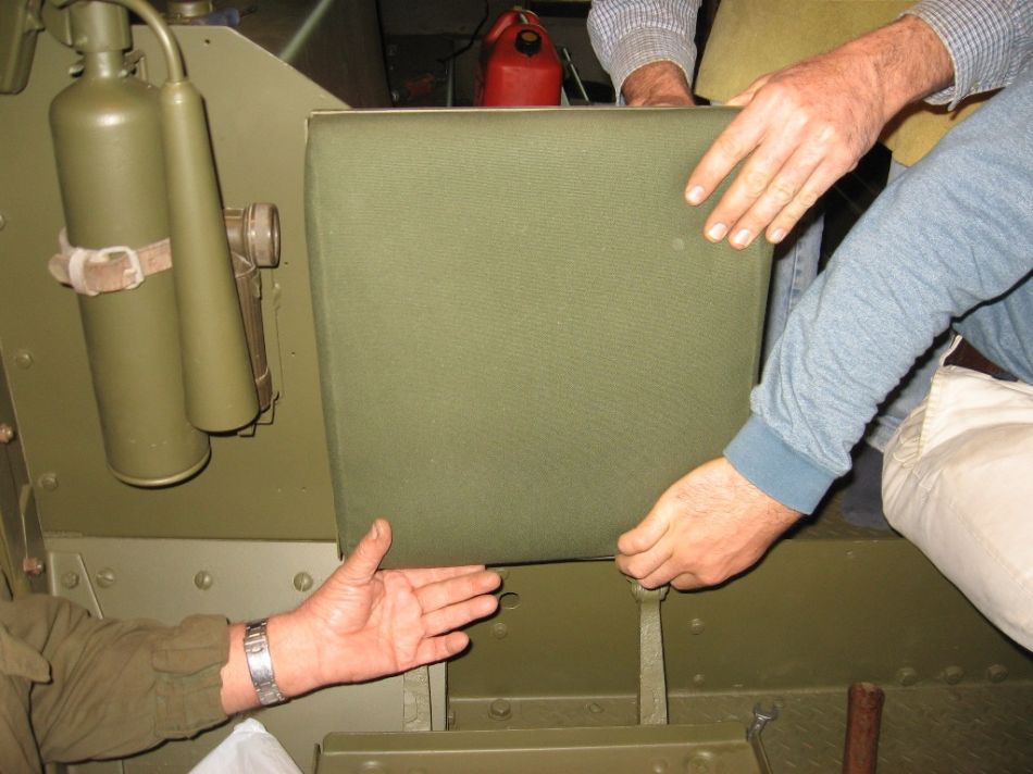

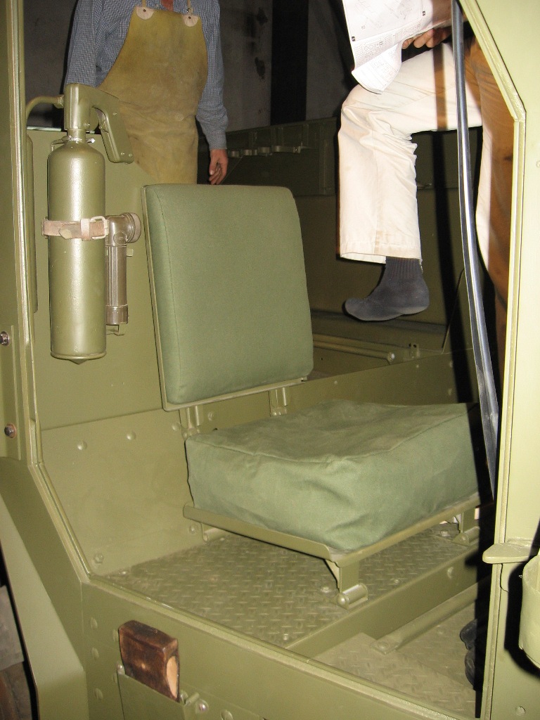

Instalando los tapizados
Que tal??? Buenisimo!!!
Gustavo chequeando los cojines!!
Mañana seguiran las tareas de armado!!

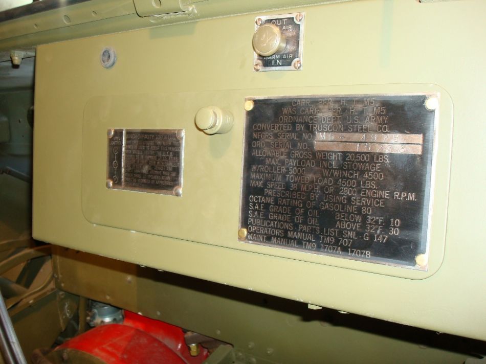

Marcelo me acaba de pasar la fotografia de la tapa de guantera que envio Gaston!!
Pintada e instalada!!
Que les parece????
Gracias Marcelo!!
Dataplates guantera del Tatu
Notapor dongaston70 » 27 Sep 2010, 15:13
Impresionante!!!!!!! Muy buen detalle!!!
Ahora habría que comparar el "antes y después". Qué cambio!!! :wink: Y qué velocidad para su restauración!!! :wink:
Notapor ecn1960 » 27 Sep 2010, 18:40
Mariano, vos que sabes, que acciona la perilla de arriba de la guantera?.
Gracias, esta quedando muy bien, felicitaciones a todos.
Notapor m606paz » 27 Sep 2010, 18:45
Hola Enrique
Gracias por las felicitaciones!!
Mira, esa perilla , te permite tomar aire de la cabina por debajo del torpedo ó tomar aire dentro del vado motor.
Saludos :D
Notapor ecn1960 » 27 Sep 2010, 19:38
Te referis al aire para el motor, gracias
Notapor m606paz » 27 Sep 2010, 20:14
No fui muy descritivo....:oops:
Empiezo otra vez, a esa altura del torpedo , pero en el firewall esta ubicado el filtro de aire. Con esa perilla, moves un eje en el piltro, donde pivotea una exclusa, que ,ó la dejas que aspire aire del interior del motor ó del interior de la cabina.
Notapor ecn1960 » 27 Sep 2010, 20:43
Te habia interpretado en un 95% :D , faltaba confirmar para que era el aire tomado de cabina o vano motor, era para el motor nomas, por las inscripciones de la perilla tiene que ver con la temperatura. Que pasara en el motor con el cambio de uno a otro aire?? :o .
Gracias de nuevo
Semioruga: diferencias con el repotenciado del EA
Notapor dongaston70 » 27 Sep 2010, 21:00
En el semioruga mío (M5 como el Tatu) como está con el estado "repotenciado por el EA", la chapita de instrucciones cuadrada está en su lugar pero el agujero central, "obturado" por un bulón, ya que el filtro de aire del motor FIAT CP3 no tiene posibilidad de cambio del aire aspirado como si lo tiene el original. En otros semis repotenciados del EA, vi que el agujero de la chapita está incluso "obturado" mediante soldadura... Por suerte, al menos, no se la sacaron...
Y ya que estamos con ventilaciones y demás, el tubo al que que refiere José Gallardo (y habría que ver si no se lo colocaron todavía o no lo tienen) es uno que permite el ingreso de aire "fresco" (o relativamente) a los pies del conductor. Toma el aire por fuera del larguero izquierdo del chasis, el cual pasa a través de unas "ventanas" rectangulares (que se abren o cierran) contra el torpedo. Climatización a los pies!!! Alguno pensó en darle un poco de confort al conductor... Yo hubiera preferido algún sistema de dirección asistida... Y sino, traten de girar la dirección con el aparato estacionado... Incluso en marcha, muy livianita, no es... :roll: :roll: :roll: :? :? :?
