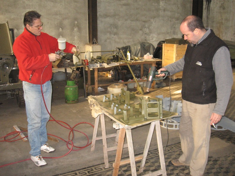

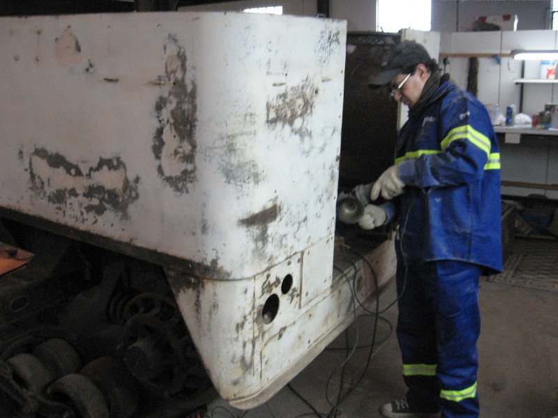

Arrancamos tipo 10 de la mañana y el trabajo consisitio en pintar todas las partes que fueron arenadas y terminar de pintar un sector del semioruga para poder instalar la caja de cambios/transferencia y el motor.

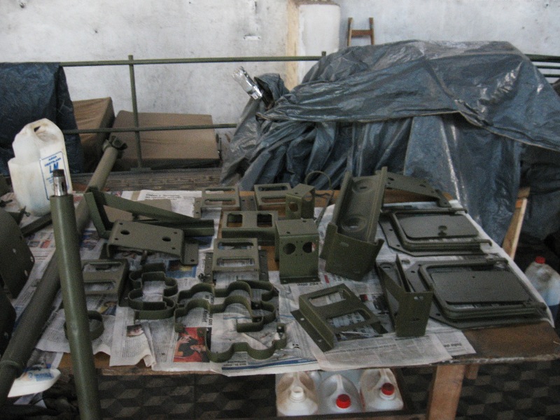

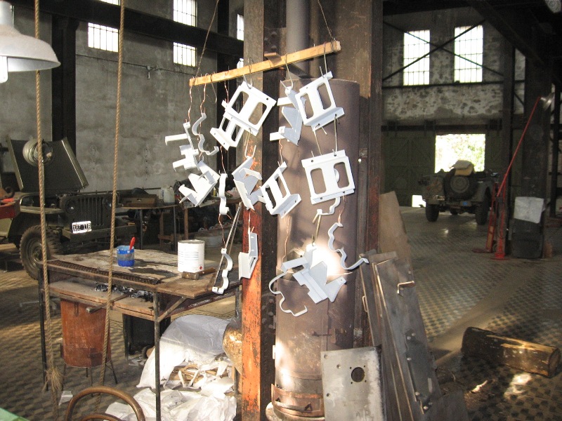

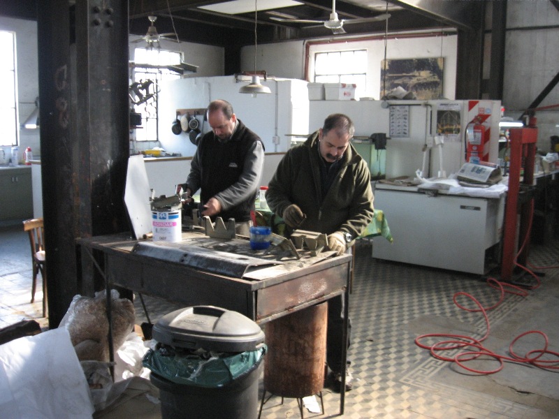

Los muchachos empezaron a desengrasar algunas piezas , asi como limpiar y fosfatizar otras

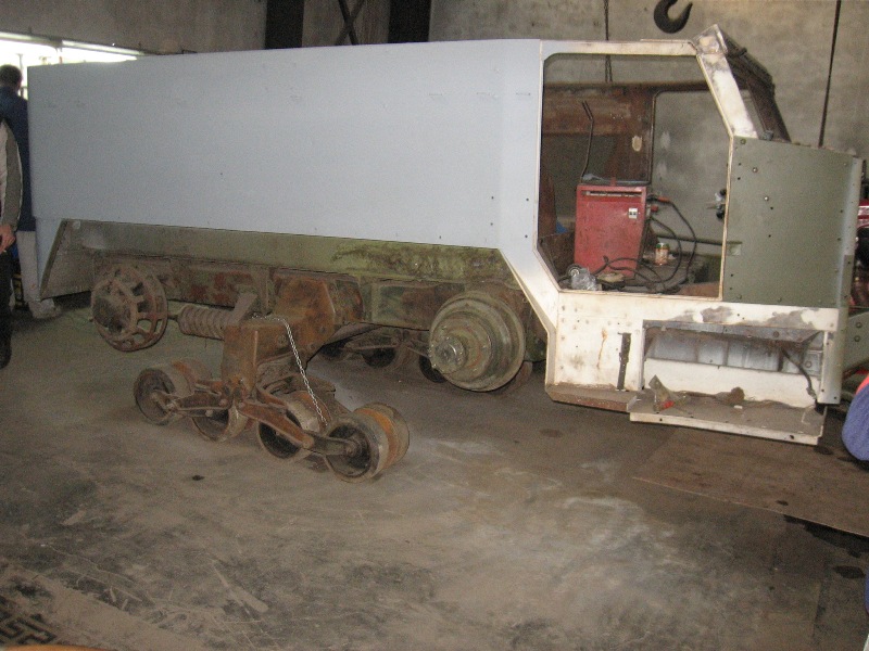

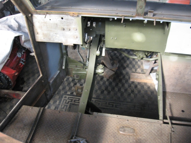

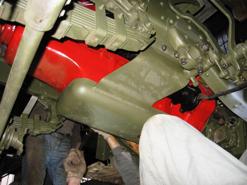

Aqui se ve la parte que se pinto dentro del semi, el lado izquierdo donde va la bomba de freno.

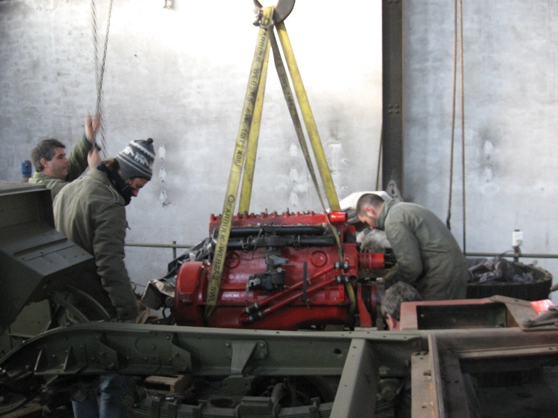

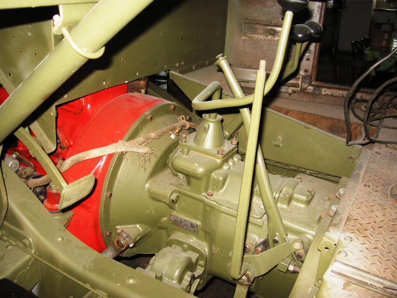

Mientras tanto, Jose preparaba la caja para alzarla con el puente grua
Gustavo y Marcelo, limpiendo piezas

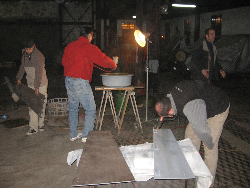

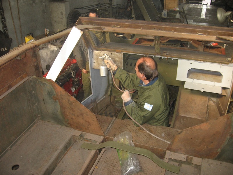

Nico pistola en mano
La baja temperatura no afecto el pintado y proceso de secado. El calor de la estufa a leña ayudo mucho.

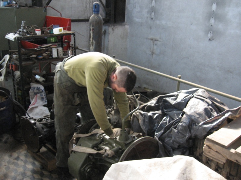

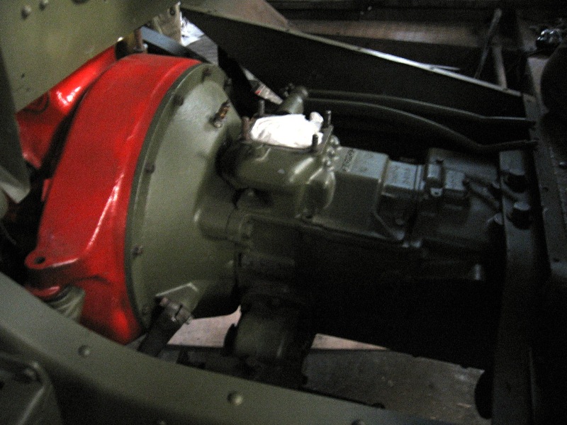

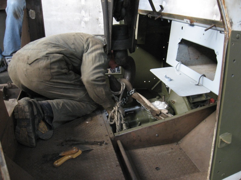

Jose instalando la caja de cambios/transferencia

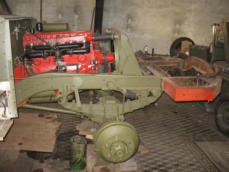

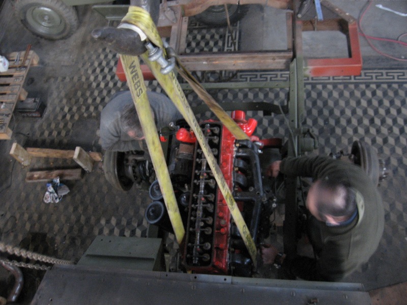

Luego siguio el Red Diamond
Mientras tanto seguia la pintura y las manos de verde oliba

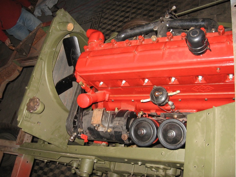

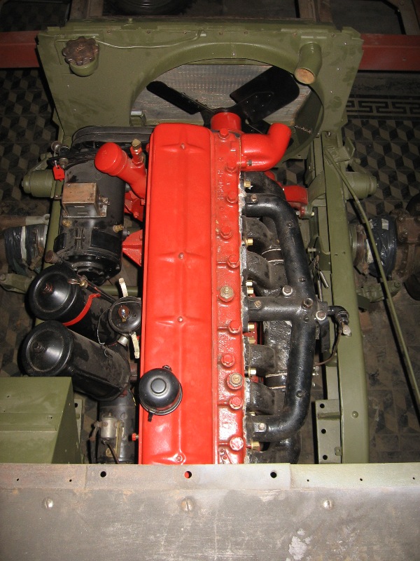

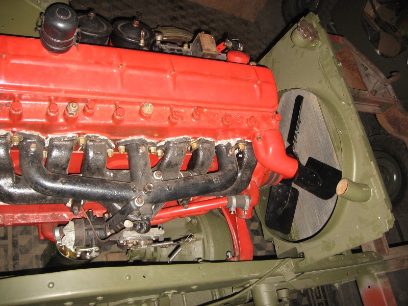

La caja acoplada al motor!

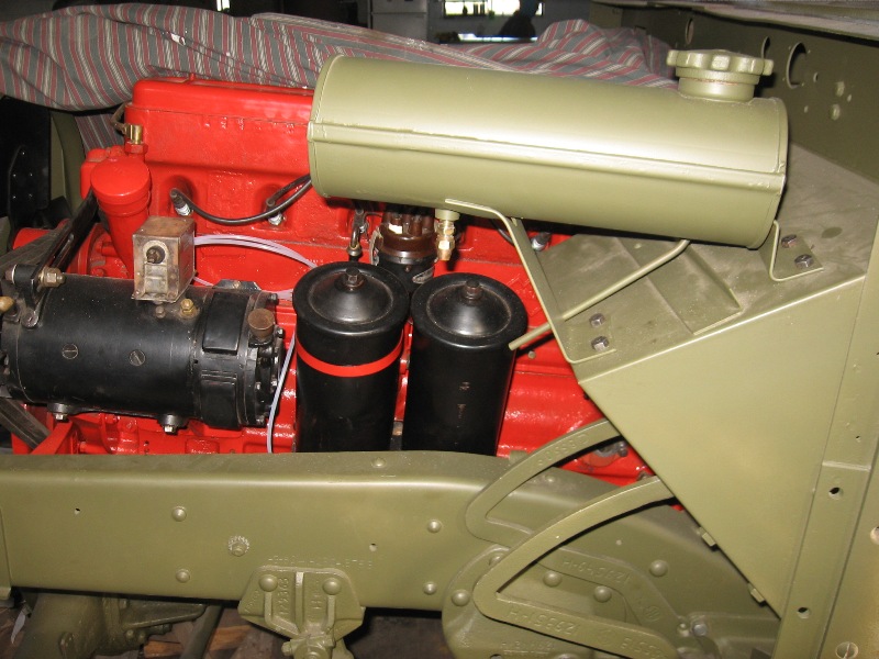

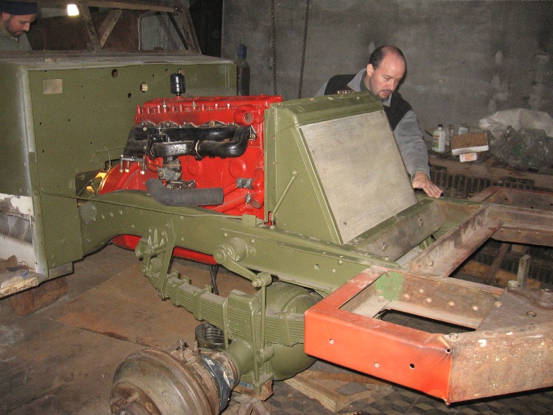

Una vez montado el motor se instalo el radiador

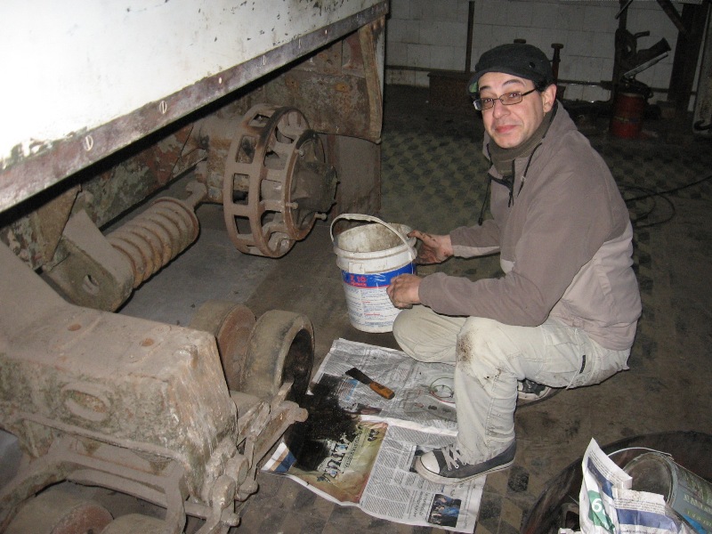

Walter empezo a limpiar los boggies

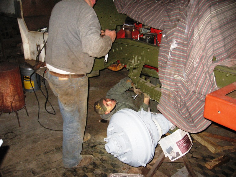

Hoy tuvimos otro dia productivo y donde se sigue avanzando en los trabajos del semioruga.

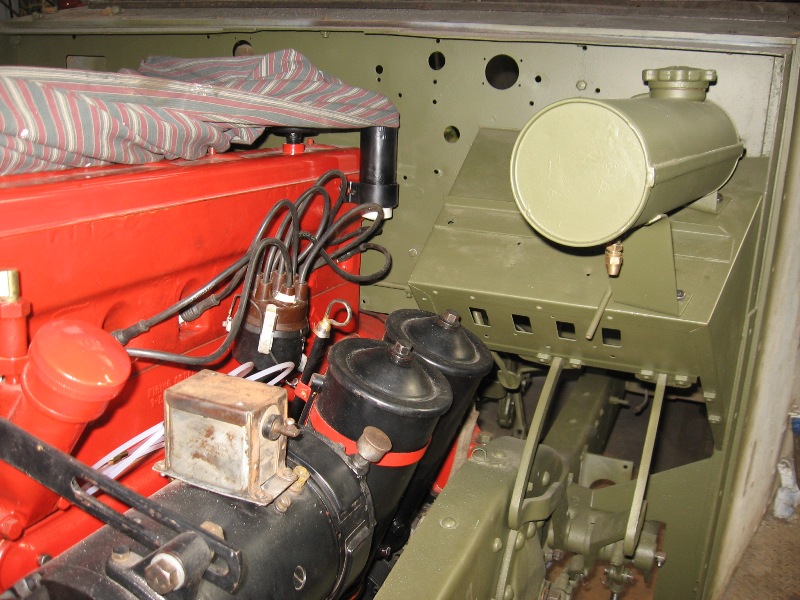

Felipe instalo el tanque de expansion
Se siguieron pintando piezas

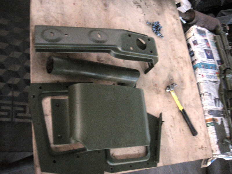

Se prepararon para pintar las bandejas porta minas.

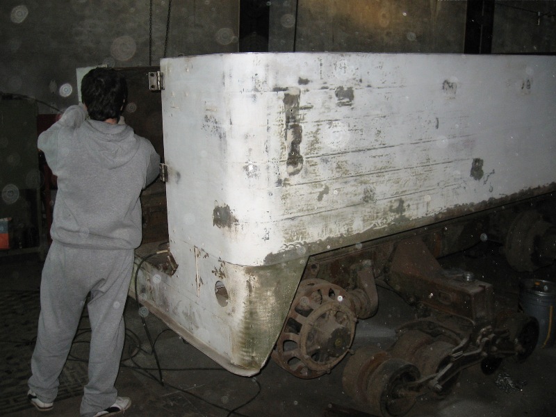

Los laterales y parte trasera del body

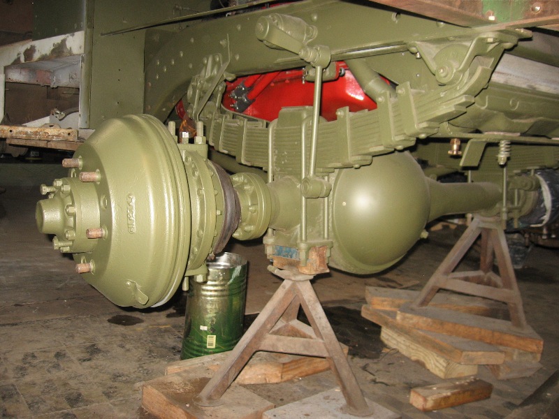

Felipe y Jose instalaron el protector del carter

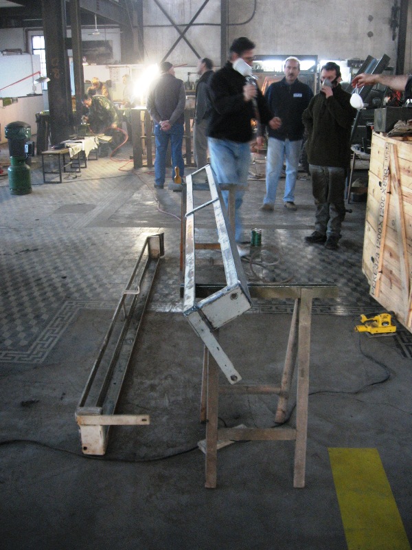

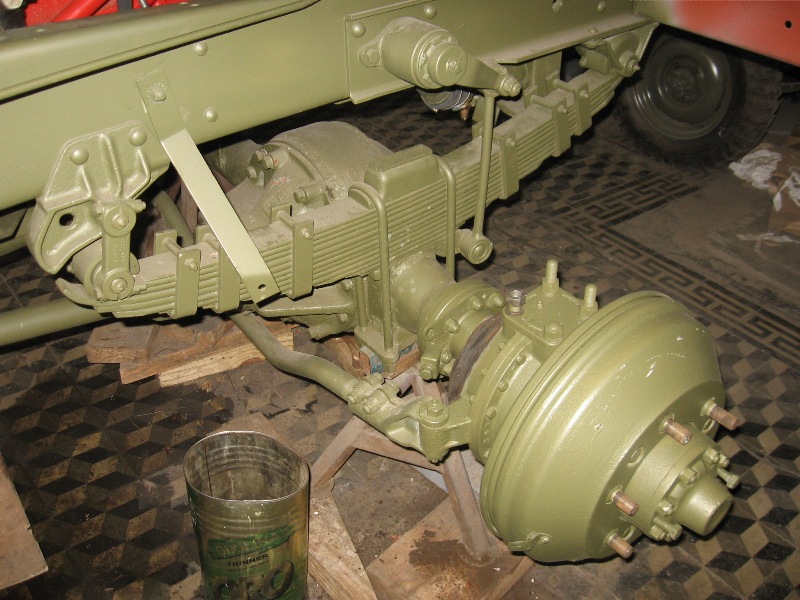

Más fotos de los trabajos del fin de semana pasado.
Y el lateral derecho
La idea es el fin de semana que viene darle otro saque a los trabajos de pintura pendiente.
