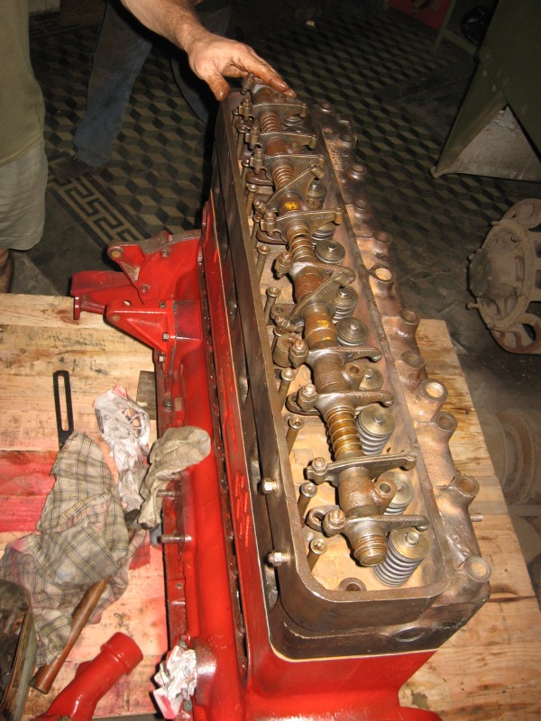

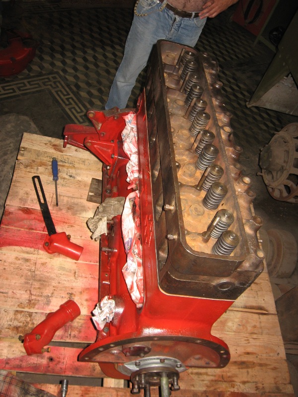

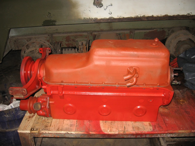

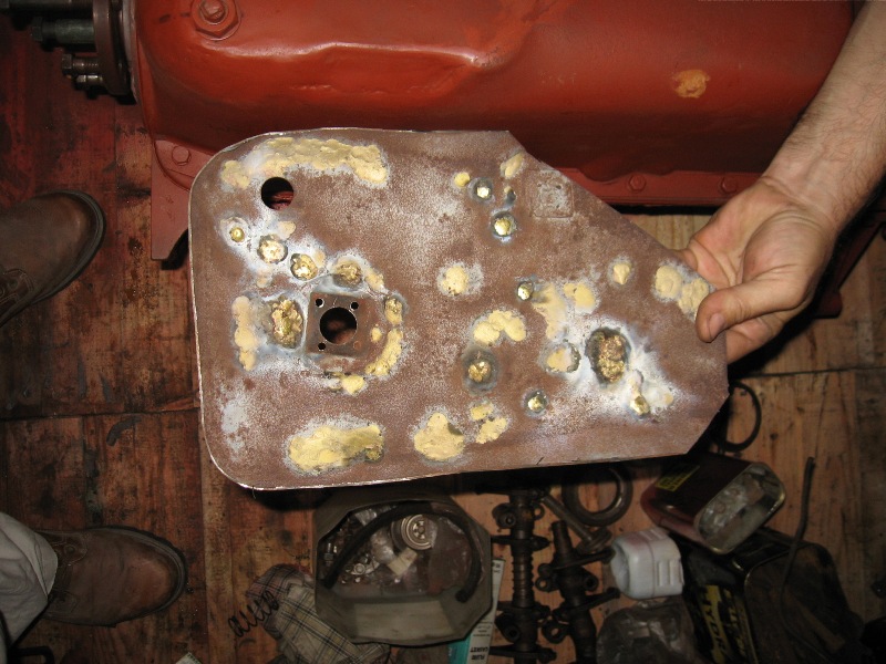

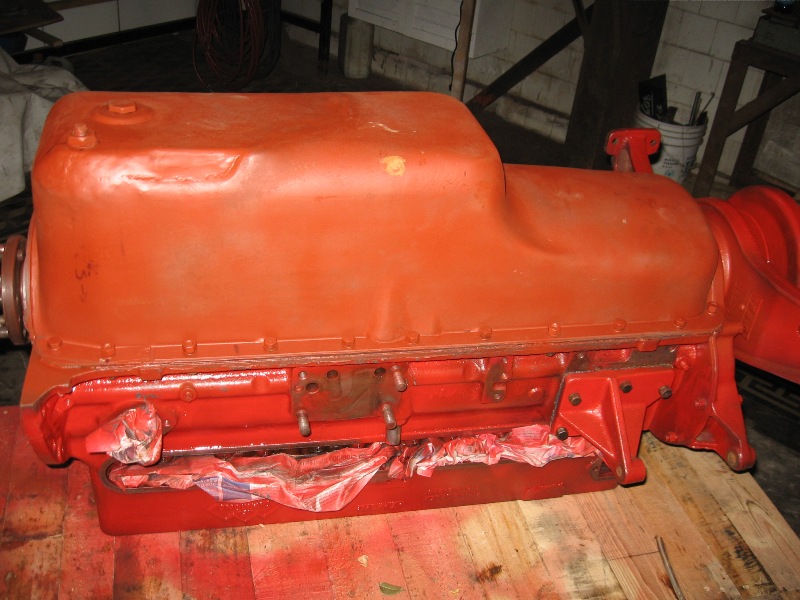

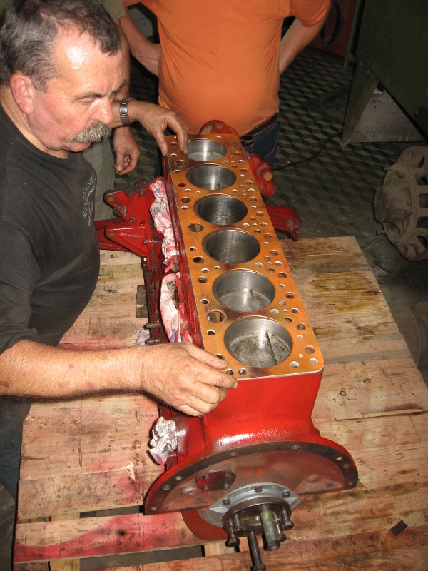

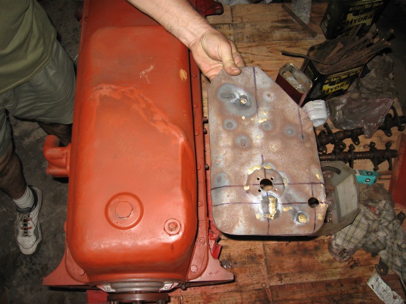

El dia Jueves estuvo el Amigo Ricardo y trajo el carter reparado.Aqui algunas fotos!!
Aqui el pedazo reemplazado y como quedo la reparacion

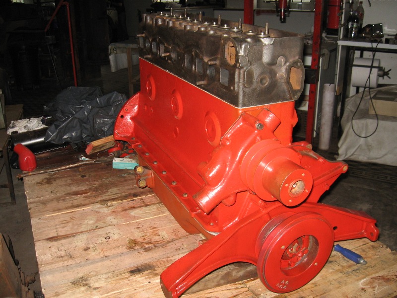

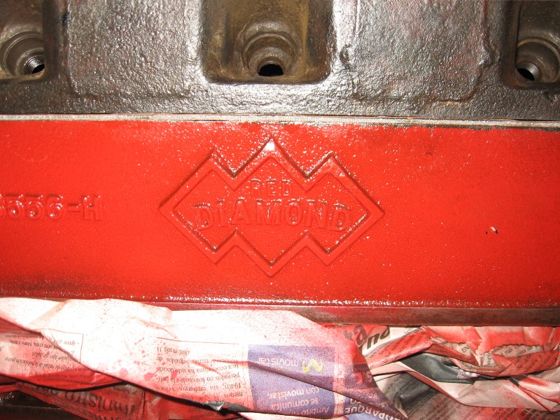

Luego se dio vuelta el motor y Felipe presento la junta y la tapa de cilindros
Luego presentaron la tapa de cilindros

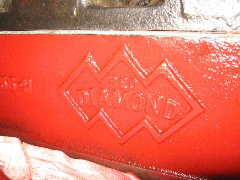

"Red Diamond" en el Block!!!!

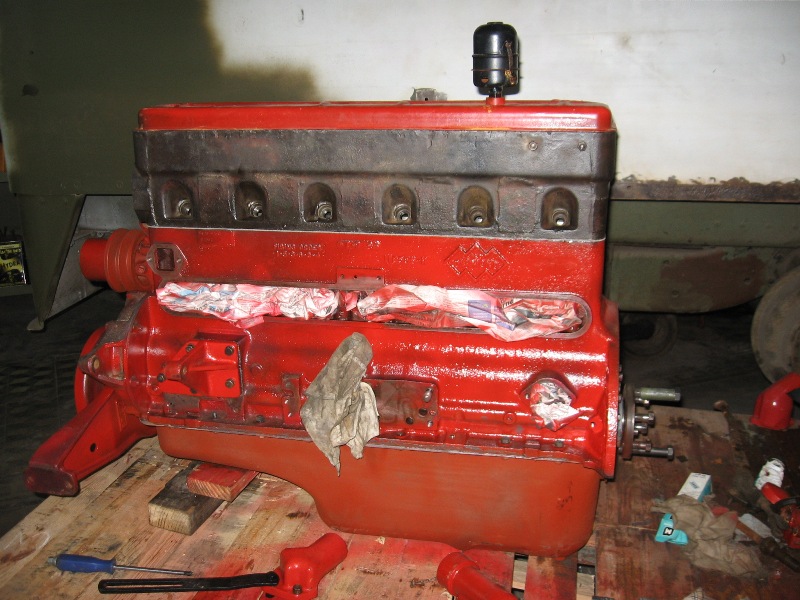

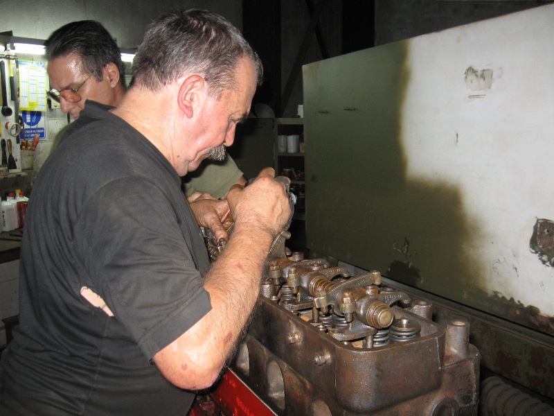

Tambien se presentaron los ejes de balancines , varillas y se regulo y ajustaron valvulas!!
Aqui con la tapa de Balancines !!
Va tomando forma,no???
Gracias Ricardo, Felipe y Pascual!!!
Motor del TATU en su fase final

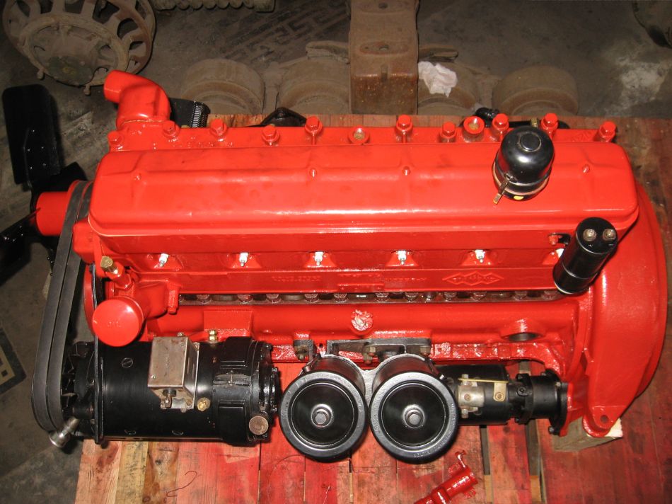

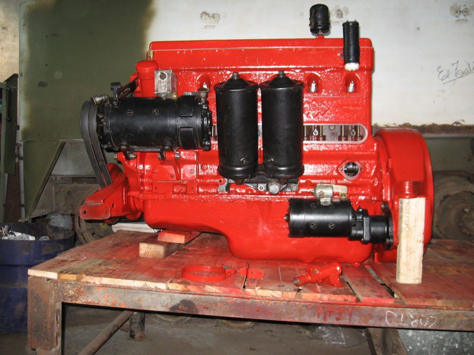

Notapor m606paz » 28 Feb 2010, 18:45

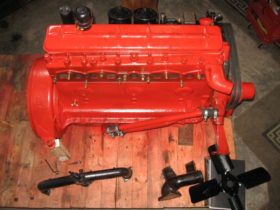

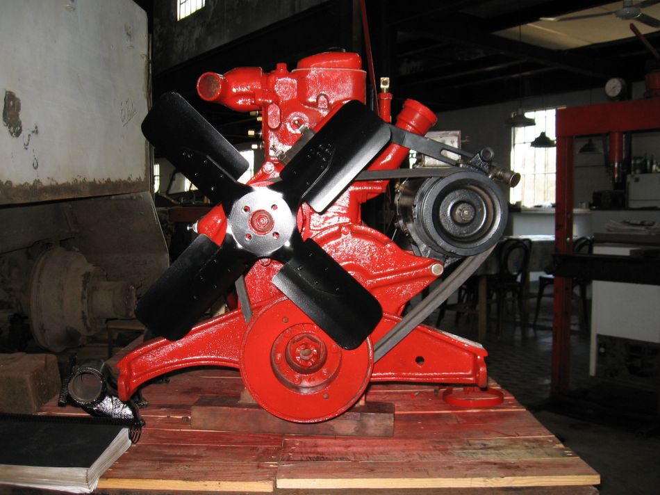

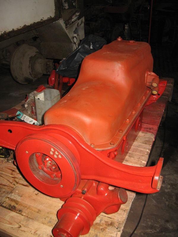

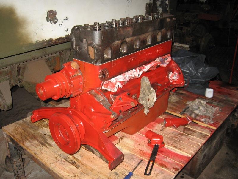

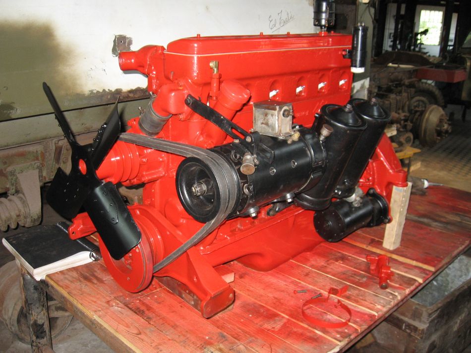

Les dejo más fotos de los progresos de la ultima semana!!

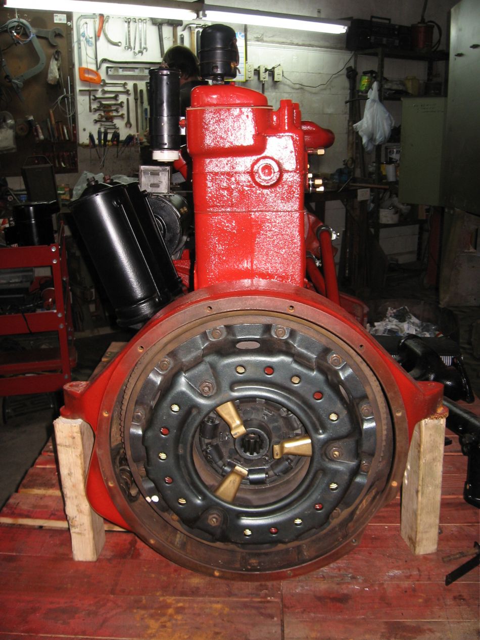

Dinamo, motor de arranque, filtros , bobina de encendido, venteo en tapa de valvulas,ventilador.
Embrague
Cañerias del enfriador de aceite del carter
Preparando los multiples para ser instalados

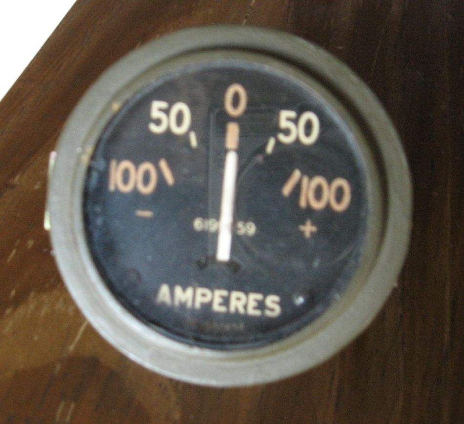

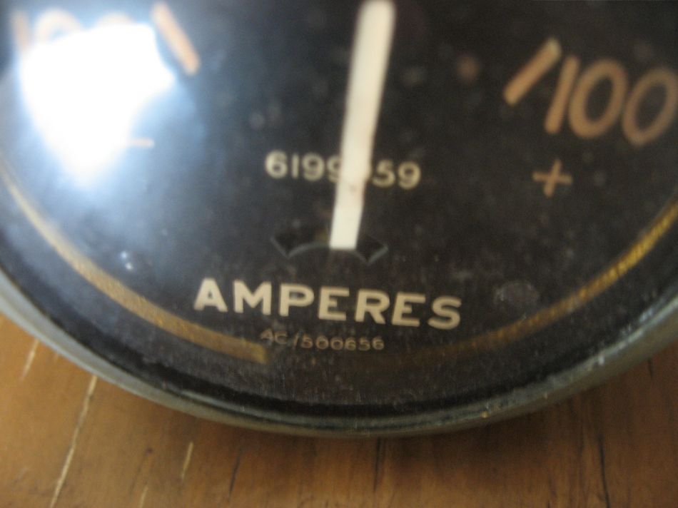

Amperimetro original, rastreado y adquirido por Carlos Sains
Marca AC
Notapor ecn1960 » 28 Feb 2010, 21:43
Muy buen trabajo el que han hecho, los felicito. Tambien a Carlos por el Amperimetro.
Pregunta: el motor de arranque tiene reductor?
Notapor m606paz » 28 Feb 2010, 22:12
Hola Enrique
El motor de arranque fue donacion de Carlos Sains tambien!!! y es correcto lo que decis, tiene reductor!!
Hoy con Felipe hablabamos de este motor y pensabamos a cuantas vueltas hará girar el motor??
Pronto lo sabremos por suerte!!!

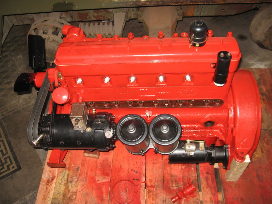

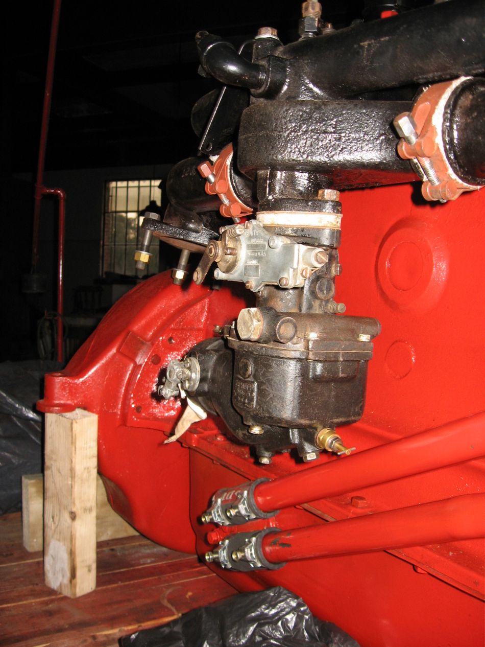

Notapor m606paz » 07 Mar 2010, 08:57

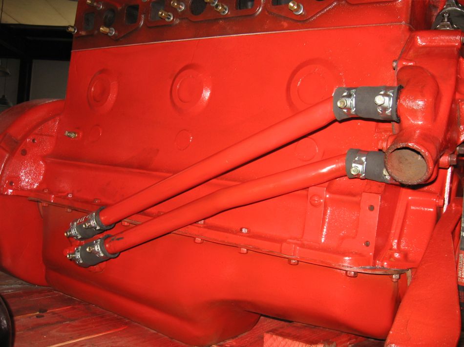

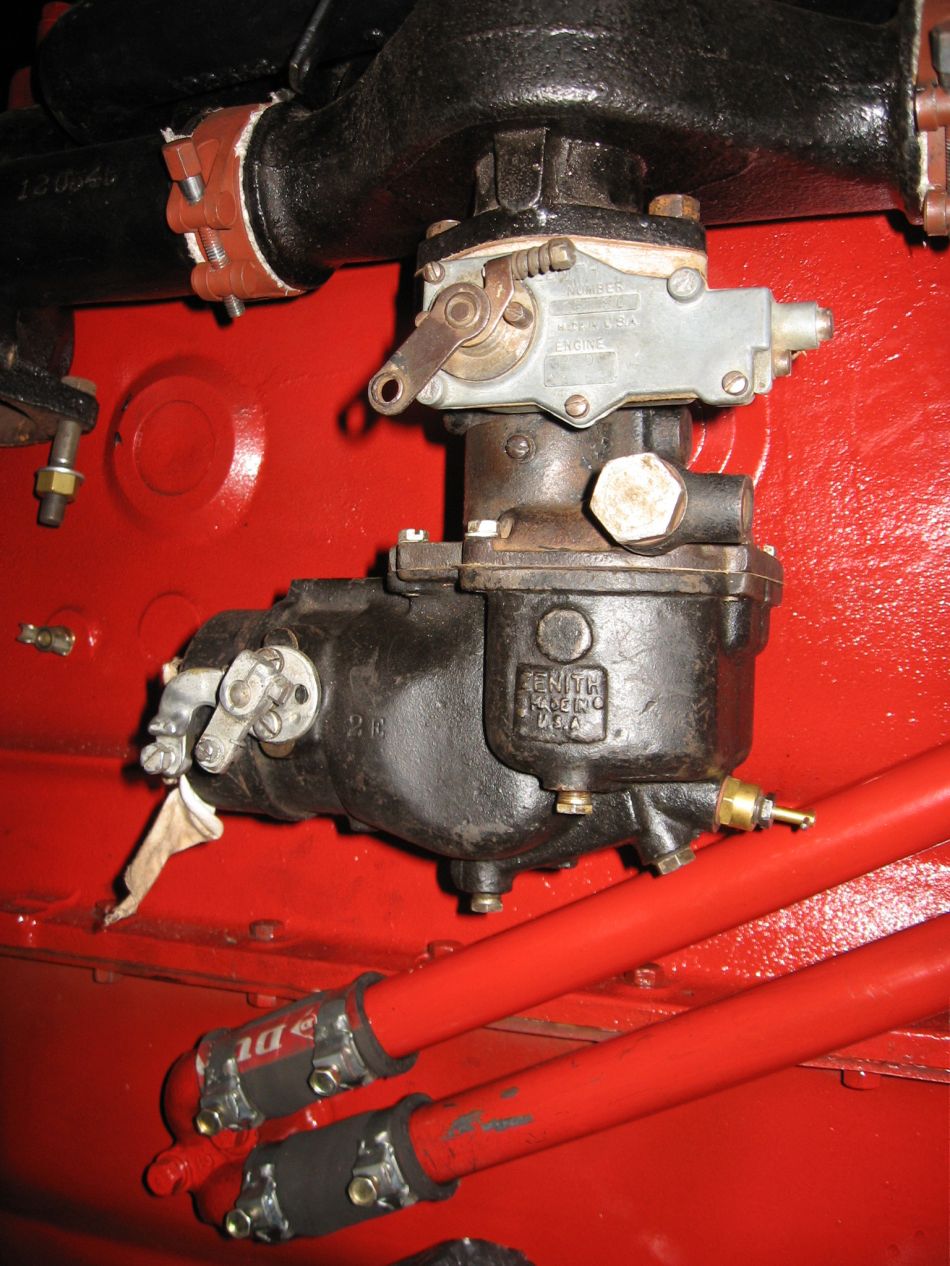

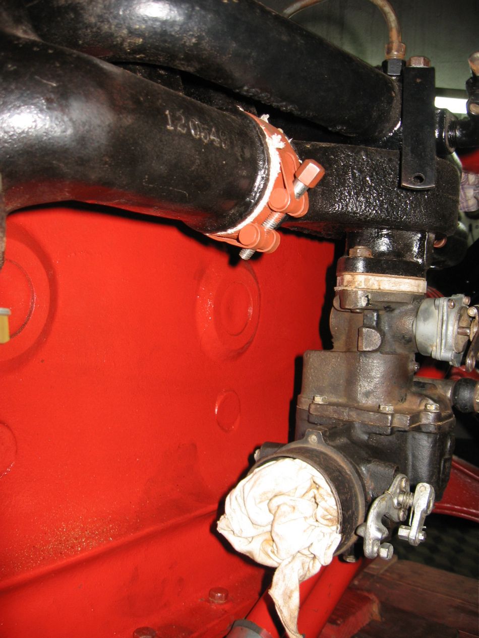

Más avances en el armado del RD
Ya estan instalados los multiples y el carburador
Las abrazaderas del multiple, fueron reproducidas igual a las originales!!
Notapor Oskita » 08 Mar 2010, 12:29
100 Amp's de carga maxima en el generador!!!Que bestialidad, parece un avion pequeño!!! Me gustaron las tapitas engrasadoras del generador y el carburados escendente...Bah...me gusta todo en realidad; esta quedando hermoso ese motor.

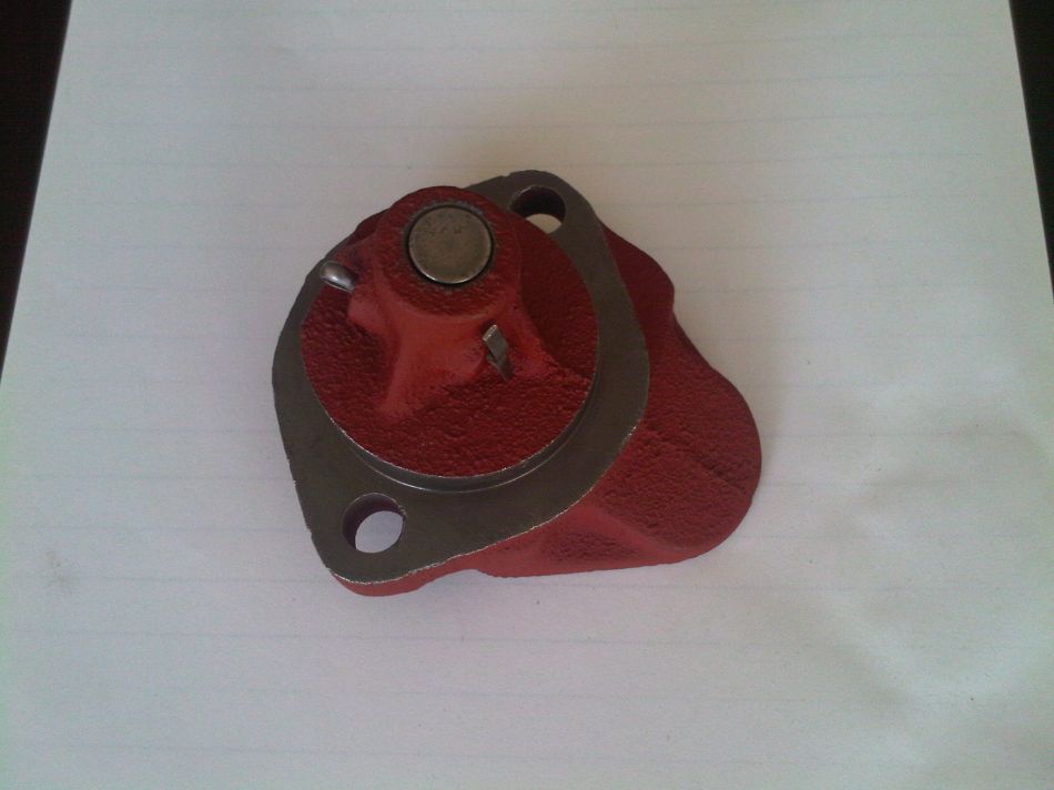

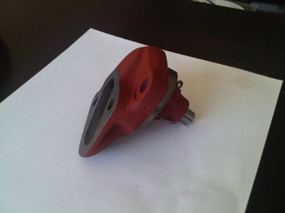

Amigos
Les cuento que gracias a la gestion de Ken Clay y Christian Podlesker, se logro conseguir el adaptador de la bomba de nafta del Red Diamond.
El adaptador lo tenia un repuestero de Reino Unido, pais que tuvo muchos de los semiorugas IHC .
Con este adaptador ya se puede instalar la Bomba de Nafta!!! :D
Muchas gracias a Ken y Christian!!
Avances del "Tatu"
