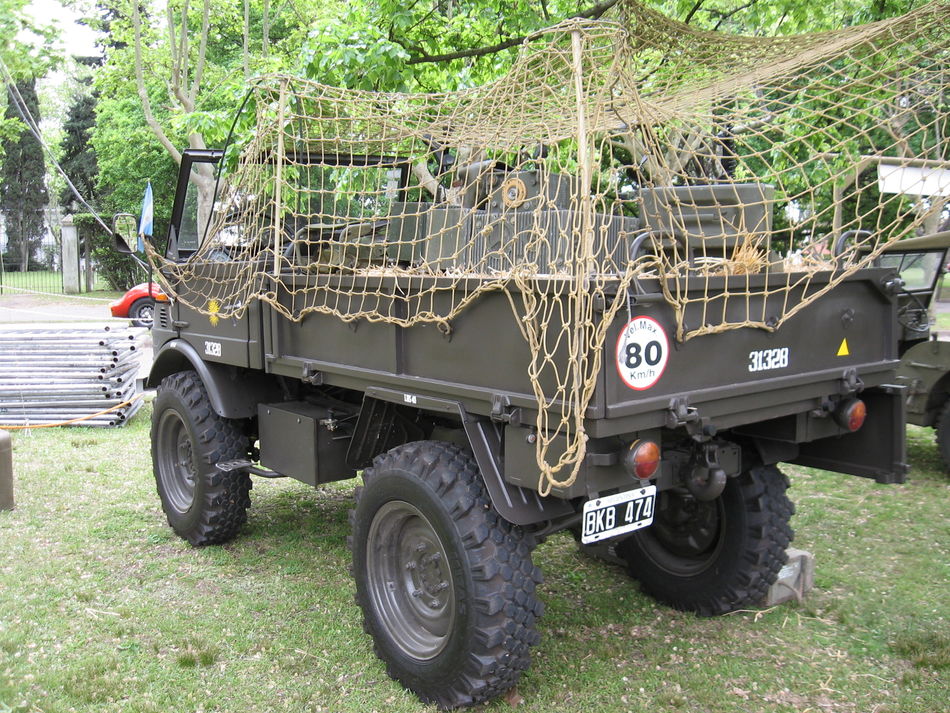

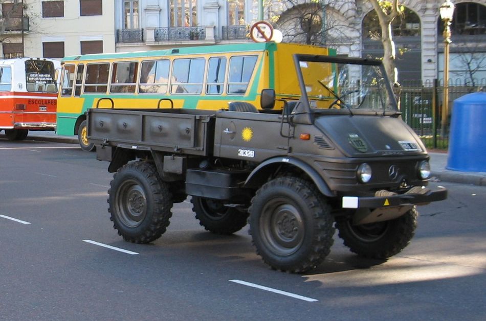

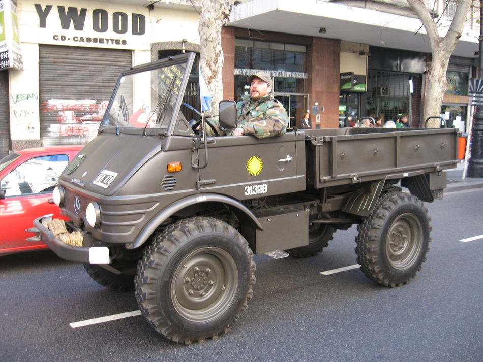

Revizando viejos albumes de fotos del mi archivo encontre esta foto del Unimog que siempre preguntas
Desfile 9 de Julio del 2009
Tema color, como veras, segun la luz cambia...

Hola Mariano!
Gracias por acordarte de mi!, que buenas fotos, y que buen ejemplo de 431!
Salvo alguna cosita, no le veo cosas raras, es mas, esta muy muy original.
Mas allá que son fotos y la luz de los diferentes momentos del día, yo te diría que estoy casi seguro
que ese color debería ser el famoso verde guarnición que estoy buscando.
Y si no lo es, es muy parecido.
Hace poco, compre un gancho de color verde Bundeswehr y no es igual... es mas claro.
El verde guarnición nuestro es mas amarronado
