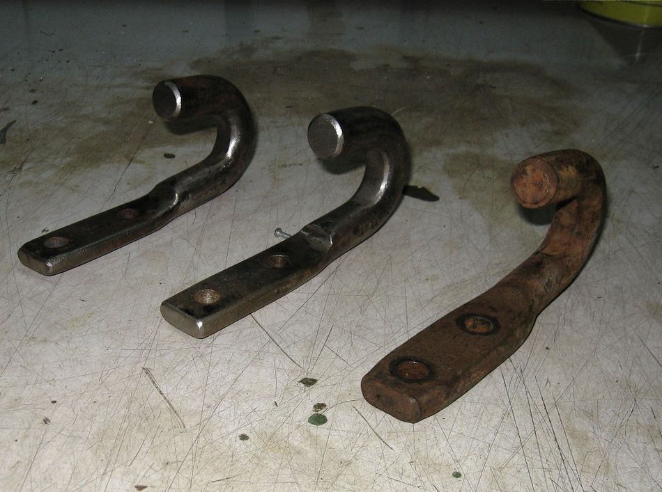

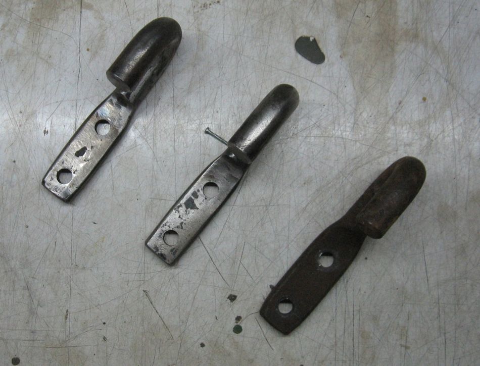

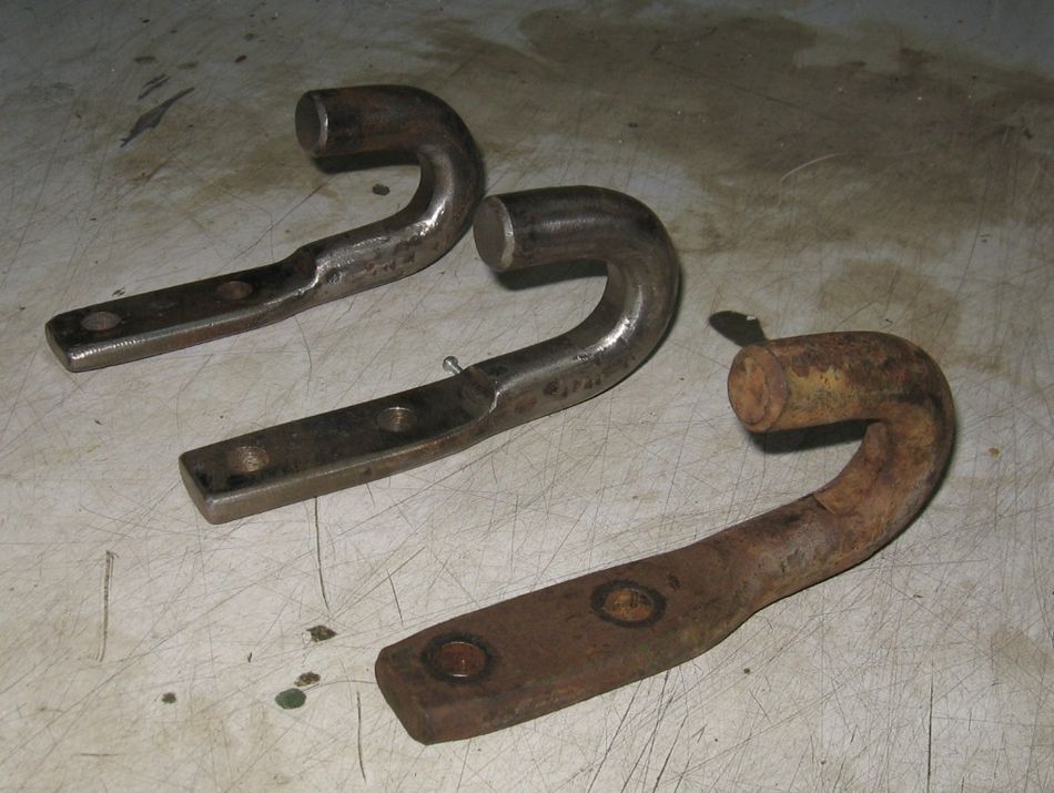

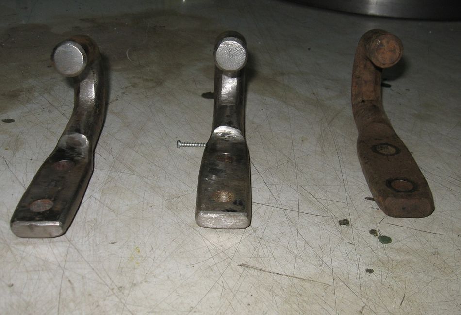

El Amigo Pascual reprodujo unos Ganchos faltantes del LAAT!
Excelente trabajo Pascual! :wink:

Muy buenos, donde van instalados?

Hola Enrique. La verdad es que el amigo Pascual se paso y se mando un trabajo de superprimera. Estan fabricados a partir de un redondo de 22 mm y forjados a mano. Hermoso trabajo. Estos ganchos van colocados 2 en el paragolpes delantero y los otros 2 sobre los largueros del chassis, mas o menos en el medio, sobre la cara exterior. La función de los mismos es enganchar la cadena con la que se fijan unas cuñas (les llaman scotchs y no whisky) que se calzan debajo de las ruedas delanteras o traseras para inmovilizar el vehículo, dependiendo de como se va a tirar con el malacate. Espero que se entienda. Ya subiremos alguna ilustración.

Joe escribió:Hola Enrique. Estos ganchos van colocados 2 en el paragolpes delantero y los otros 2 sobre los largueros del chassis, mas o menos en el medio, sobre la cara exterior.

Ahhhhh........ :shock: mira vos, nunca habia visto un LAAT. mi experiencia es en C60L, supongo no los trae. Gracias.
