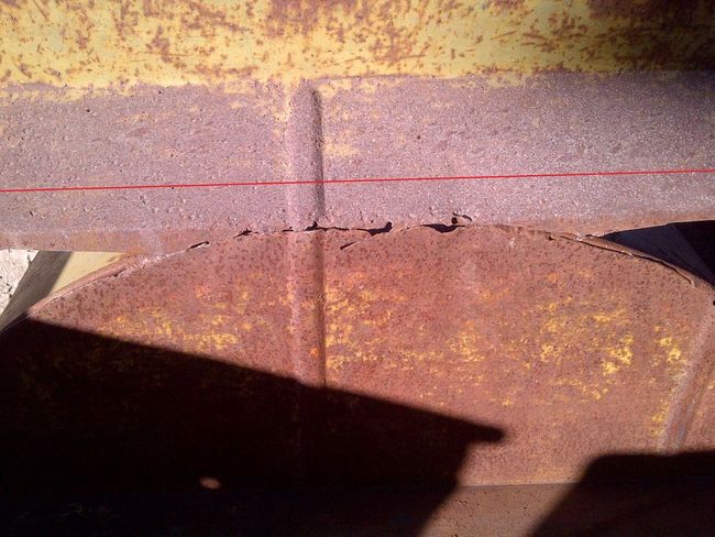

hola chicos,
como esta tan mal cortado todo desparejo, estaba pensando en hacer un corte recto para emparejar y mandar a plegar como hizo Pascual pero más corta y soldar solo ahí, me parece que hay que emparchar mucho para utilizar los pedazos de chapa de los costados, que opinan? :roll:
Re: Trailer M100 #216
Notapor pascualmattera » 29 Sep 2013, 12:02
hola Vladimir
a las llantas parece que le cambiaron los centros
es muy comun eso en zonas rurales y otras también je je
con respecto a la reparación del casco
lo que te puedo decir es que trates de rescatar lo mas posible de lo original dado que al final es lo que le dará valor
al trailer
es una buena idea rectificar las partes para luego ajustar los parches
por lo que veo tendrás que usar tig o autogena
la mig deja mucho cordón de soldadura la cual hay que amolar mucho
pero en fin uno lo hace con lo que tiene
trabajo de paciencia pero al final se ven los frutos
a trabajar se ha dicho je je

Notapor vladimirsinisi » 29 Sep 2013, 12:19
la semana que viene voy a presupuestar el trabajo con un chapista a ver que me pasa, si no es mucho lo mando, sino a cortar y pegar :wink:
