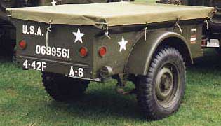

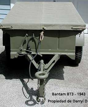

El modelo hecho por la Bantam fue el BT3 o Bantam Trailer – 3 (también llamado T3), mientras que el fabricado por la Willys fue el modelo MBT o MB Trailer. Los trailers consistían en una carrocería de chapa soldada al chasis independiente.
Poseía dos agujeros de drenaje que al ser tapados y sellados convertían al trailer en un medio anfibio que podía ser operado con un motor fuera de borda o manualmente.
Contaban con un solo eje sostenido por elásticos convencionales y amortiguadores de acción directa. El remolque se hacía a través de un enganche tipo ojo,que acoplaba en los enganches militares tipo pinzote de los jeeps.
El trailer podía ser estacionado manteniendo el nivel de enganche, mediante una pata plegable ubicada debajo del mismo. También, se podía accionar un freno de mano para mantenerlo inmóvil, apretando un botón de la manija de freno.
Las luces eran las estándar usadas durante ese período, de 6V y se conectaba a través de un enchufe modelo militar al toma de los vehículos.
La carga se podía cubrir mediante una lona sujetada mediante sogas de sisal a los 4 ganchos, dispuestos a cada lado del trailer.
La cubiertas NDT 6.00 x 16” iban sobre las llantas de combate, las mismas que se usaban en el jeep. La mayoría de los engranajes y bolilleros eran directamente intercambiables con las mismas piezas de los ejes Spicer de los jeeps.
